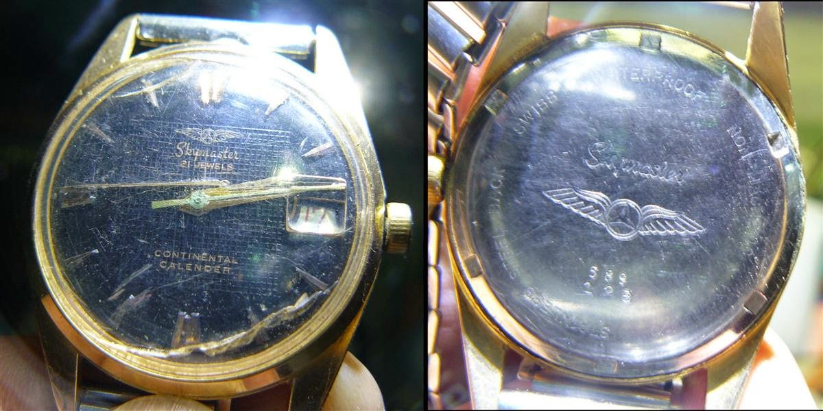

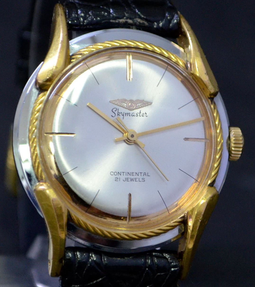

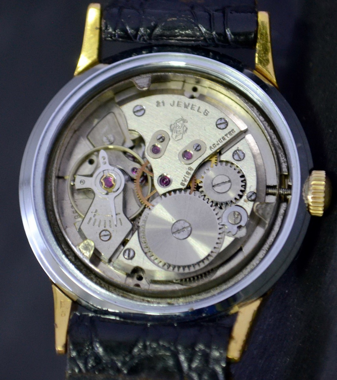

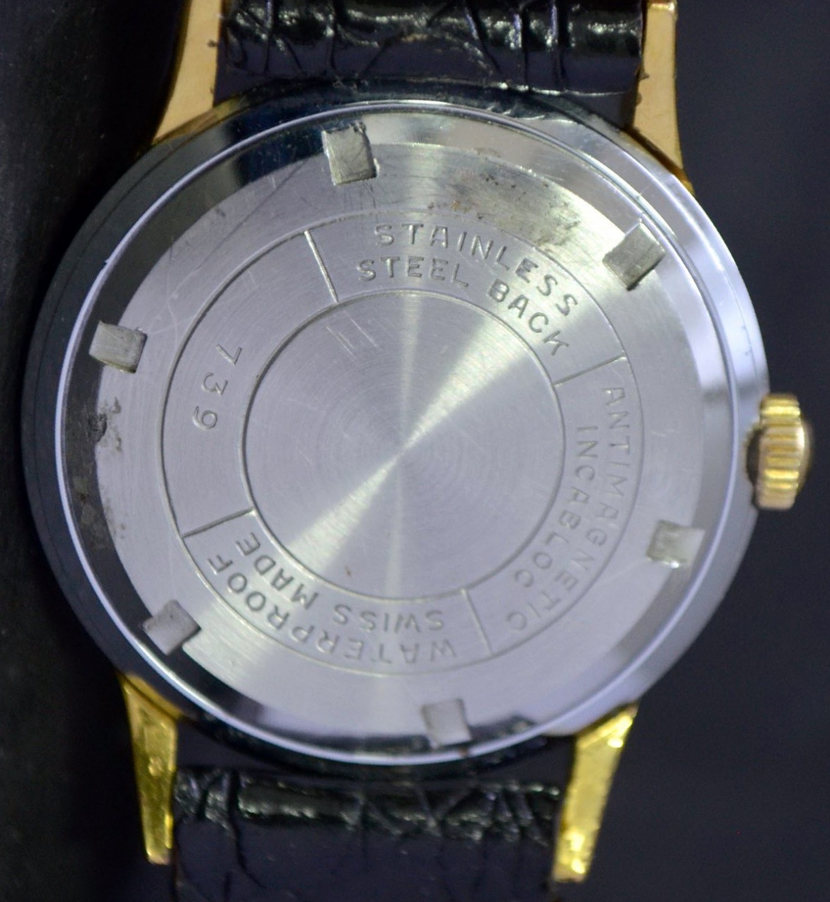

Продавец позиционирует часы как Continental модель Skymaster. Не согласен с ним. По моему это Skymaster, модель Continental. Однако подтвердить свою точку зрения не могу, не хватает оснований. Может кто из профессионалов определит принадлежность знака на механизме и калибр.

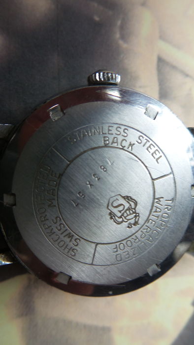

Вот еще нашел в нете подтверждение, что это Skymaster. Однако кто производитель - понятнее не стало((.

Мой совет наберите в поисковике логотипы и клейма швейцарских часов и сами ищите ваш который выбит на механизме и который ни фига не видно. праздник все таки)
И конечно название фирмы производителя имеет приоритетное место. Часы винтажики 70-80 х годов которые давным давно загнулись как сотни других во время кварцевой революции. Часы приятные тыщ десять - пятнадцать стоят.
Да! механизм скорее сторонний так как это было в норме вещей в те времена да впрочем как и сейчас

Машинка ETA 1098

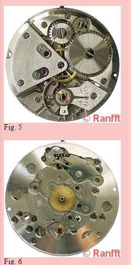

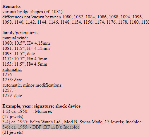

Благодаря помощи и подсказке форумчанина ZOV (еще раз спасибо), нашел, что ETA 1098 выпускался в 1955 году производителем с клеймом DBF и BF в Германии. Рискну предположить, что DBF - это DuBois et fils. А вот что такое BF в ФРГ?

Там речь об одном и том же клейме - литеры BF вписанные в большую D. Фредерик Бауер, если не ошибаюсь, из Пфорцхайма. Кстати, на снимке можно разглядеть, хоть и мелко.
Машинки ETA использовали многие. У Ваших клеймо на мосту, его и ищите. Мне такое не попадалось, как и логотип на циферблате. Что там за зверь в фартуке?

Это не зверь в фартуке, а рука над щитом. Генри Сандоз (Henry Sandoz & Fils). Возможно, что и трехспицевый баланс с крыльями их, они в 50-х активно разные ТМ регистрировали. Но такого я точно не видел.

Получил сегодня часы. Да, "рука с мечом над щитом". На поле щита три буквы "HSF". Т.е. имеем Генри Сандоз энд Филз. Мех 1098, о чем клеймо прямо свидетельствует. Производитель и владелец торговой марки установлен, год выпуска часиков тоже! ZOV, спасибо!

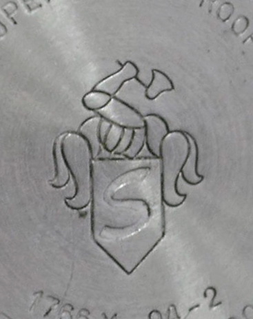

Сообщение от ghussacutta Посмотреть сообщение
Что-то мне помниться, там топорик или молоток должен быть, а не меч. Чаще просто с одной буквой "S" встречается, но и с тремя было.

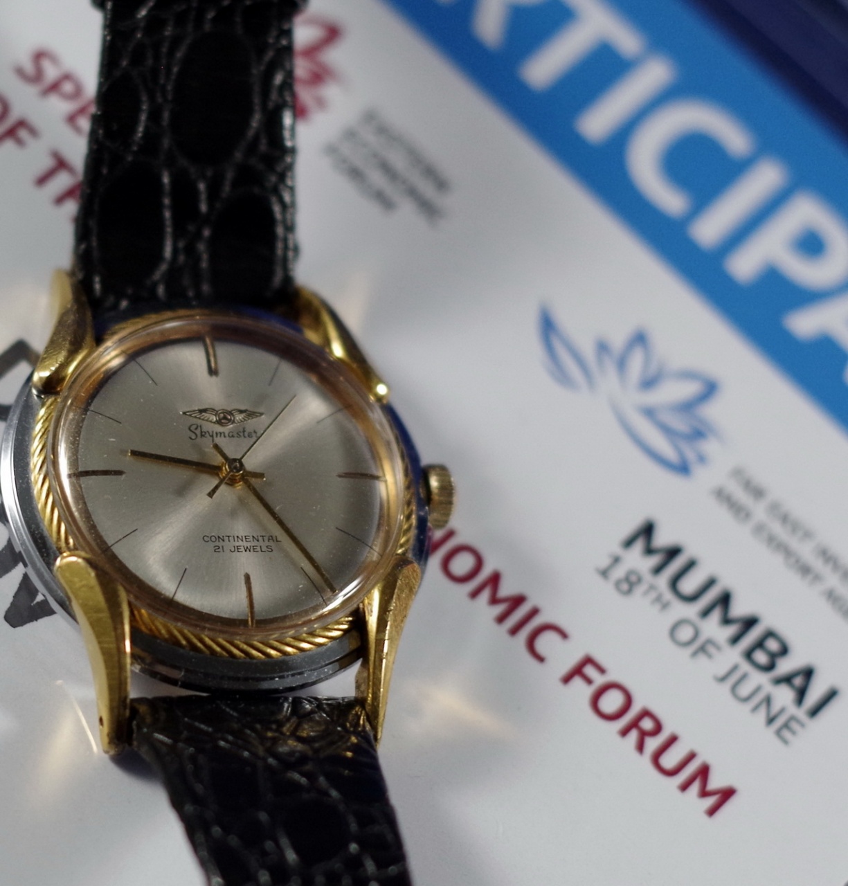

Старый 18.06.2019, 19:43
ghussacutta ghussacutta вне форума
Регистрация: 13.12.2015
Сообщений: 51
Сказал(а) спасибо: 97
Поблагодарили 136 раз(а) в 19 сообщениях
Сообщение от 0xotn1k Посмотреть сообщение
Фото на руке будьте любезны) Позавидовать)
На здоровье!
Сообщение от ZOV Посмотреть сообщение
Вы, как всегда, абсолютно правы. Топорик. Но на моих три буквы))). В ближайшее время постараюсь отфотографировать клеймо в приемлемом качестве.
Вот, специально укрупнил, чтобы топорик было видно.
