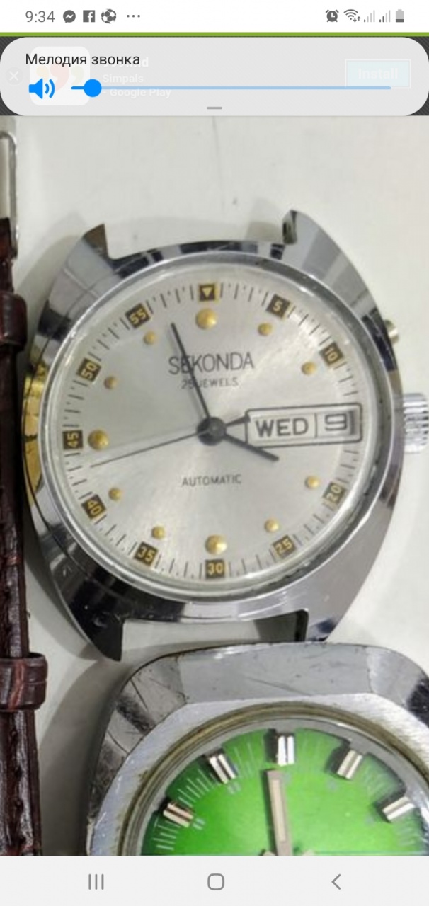

Добрый день и с Рождеством Христовым, не подскажите на этих часах стрелки родные или нет если нет то какие должны быть? Или если можно фото на правильные часы

Сообщение от parnis1984 Посмотреть сообщение
Циферблат из позолоченного корпуса, стрелки неродные.

Не всё так однозначно. Вот Слава (Sekonda) из 90-х

Сообщение от Boris Donskoy Посмотреть сообщение
Однозначно - это котлета.

Для Sekonda с надписью посередине циферблата, на фото Parnis1984 правильные стрелки именно для этого корпуса. Этот вариант оформления в таком корпусе был в нитриде и в хроме. И всегда в таком корпусе встречал у Sekonda только тонкие черные стрелки.
А вот у Славы в классическом 08 корпусе с лого на цифербате слева (083304), стрелки, конечно, должны быть с окошком, как на фото ув. Vilos.

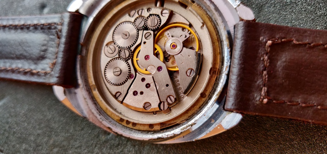

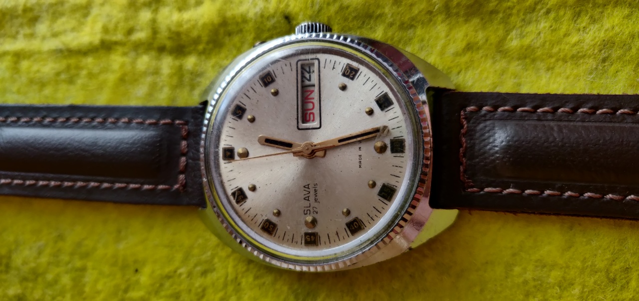

Приветствую! Попалась мне сегодня вот такая Слава.
По которой одни вопросы... "Меня терзают смутные сомнения"(с)
Подскажите, кто чем может!)))

На всех советских "Славах" был заводской номер на задней крышке.Количество камней на циферблате с таким механизмом бывает 26, 25 или 21...а тут
на циферблате указано-27...

Так ото ж...
Крышка - Бог с ней... Не проблема.
Насколько я понимаю, 27 камней - должен быть автоподзавод. Вот мне и интересно, ротор просто снят, или вообще механизм левый?
Кстати...
Где то встречал инфу, что в последние годы существования советского часпрома, бывали случаи, когда особо не заморачивались с комплектующими. И лепили из принципа " что есть под рукой". Но в данном случае это сомнительно. Как мне кажется "Слава" латиницей - подразумевает экспорт. А там, по идее, должно быть строже.

Сообщение от kutasov Посмотреть сообщение
Циферблат из другого корпуса. Мосты автоподзавода сняты.
Так ото ж...
В этих часах на фото-механизм без подзавода-2428...
