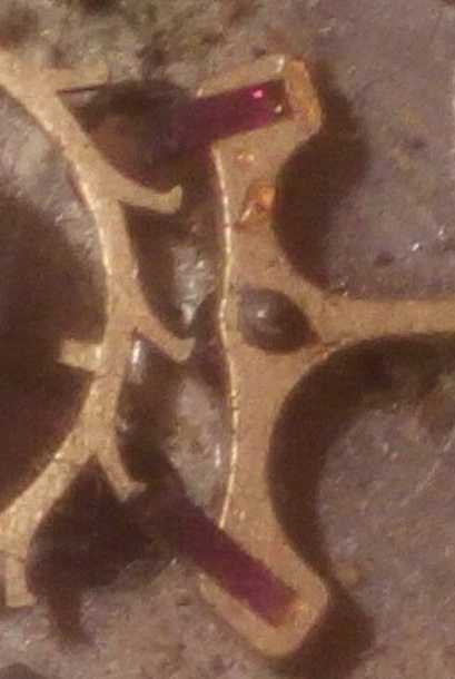

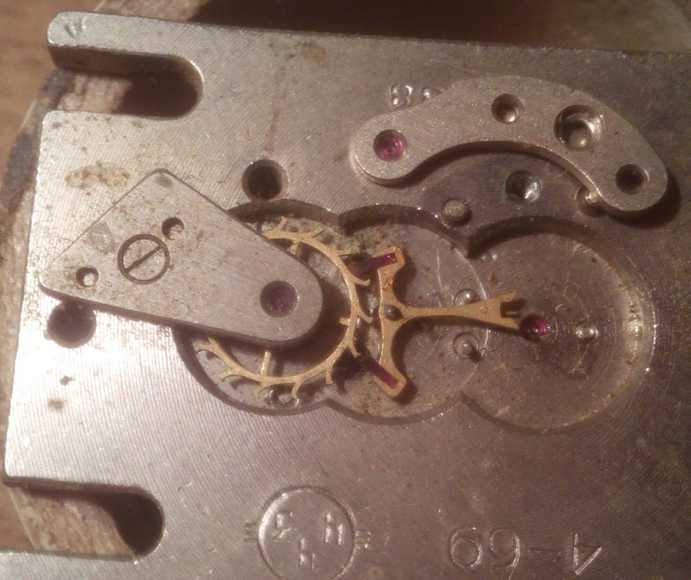

Сообщение от Chikunov Посмотреть сообщение
Фото вряд ли получится. Слишком мелко всё.
Оба фото моего приставного хода сделаны обычным телефоном.
Оба камня ставятся на свои места пинцетом и фиксируются шеллаком или обычным лаком для ногтей.
Анимация работы анкерного спуска и куда какой камень ставить

поставить то можно. для этого нужен хотя бы нитбанк и пара пинцетов, либо потанс с пуансонами и пинцет.
затем шеллаком их зафиксировать.
но самый главный вопрос - это их правильно настроить (выдвинуть) чтобы ход был правильный.

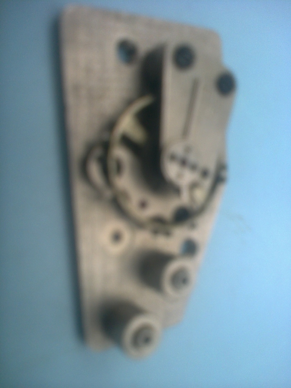

Ну вот такой у меня маятниковый механизм. Простите великодушно за плохое фото. Лучше сделать не имею возможности. Нажмите на изображение для увеличения
ID:	2542152 Вот теперь мне нужно его разобрать, чтобы до маятника добраться. Подскажите пожалуйста, как правильно это сделать.

Да нет там маятника, ето баланс. А весь агрегат - приставной ход. Очень интересно, какие камни могли упасть... Мост баланса крепится 2мя винтами, в углублениях. Снимите мост, баланс будет висеть на спираль - внимательно, не разтяните!
А для этого надо иметь увеличение хотя бы раз в 20.
У кого какое зрение. Мне пятикратной лупы хватает.
