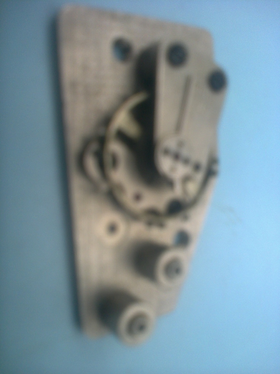

Chikunov 08.04.2019 08:50
Вложений: 1
Ну вот такой у меня маятниковый механизм. Простите великодушно за плохое фото. Лучше сделать не имею возможности. Вложение 2542152 Вот теперь мне нужно его разобрать, чтобы до маятника добраться. Подскажите пожалуйста, как правильно это сделать.
nevenbekriev 08.04.2019 18:07
Да нет там маятника, ето баланс. А весь агрегат - приставной ход. Очень интересно, какие камни могли упасть... Мост баланса крепится 2мя винтами, в углублениях. Снимите мост, баланс будет висеть на спираль - внимательно, не разтяните!
