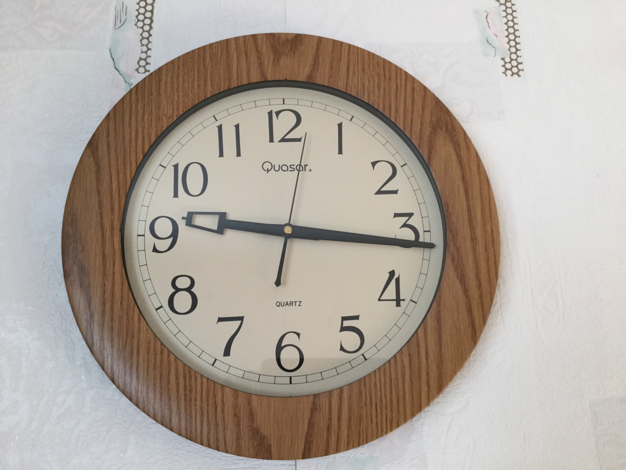

Есть настенные обычные часы на пальчиковой батарейке. Лет уж как 20 работают на совесть. Точность прекрасная. Но слишком громко тикают. Все прочие подобные часы как-то потише, специально даже обращал на это внимание. Что заставляет громко звучать ход стрелки? Или это механизм передает звук на пластиковый корпус и как в барабане или бубне усиливается звук? Шумку какую можно сделать часам? Если да, то где что проклеить?

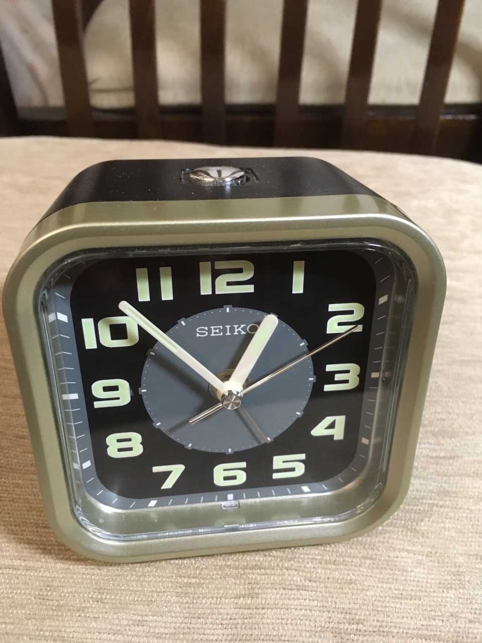

Радикальный метод - поставить механизм с плавным движением стрелки, но такие механизмы потребляют в 5-10 раз больше энергии.
не знаю...
у меня будильник Seiko с плавной стрелкой работает от батарейки АА не меньше трех лет, и еще пипикает по утрам 6 дней в неделю, и подсветка лампочкой накаливания там есть, которая тоже задействуется каждый день.
да, у будильника стрелки не такие тяжелые как у настенных, но все равно, чтобы в 5-10 раз больше энергопотребление...
ID:	2532375Ну да, нормальная батарейка алкалайновская панасоник в часах этих моих около пулутора лет держится. Вот шум приглушить бы. Механизм же отличный, точность отменная. Думаю корпус часов изнутри какой шумкой проклеить попробовать, и на сам корпус механизма сверху тожет может что приклеить. Может заглушится тогда шум?
Эта идея шумоизоляции моих часов давно уже в голове зреет, никак до практической реализации не дойду. Решил здесь и спросить, может у кого была такая практика?
