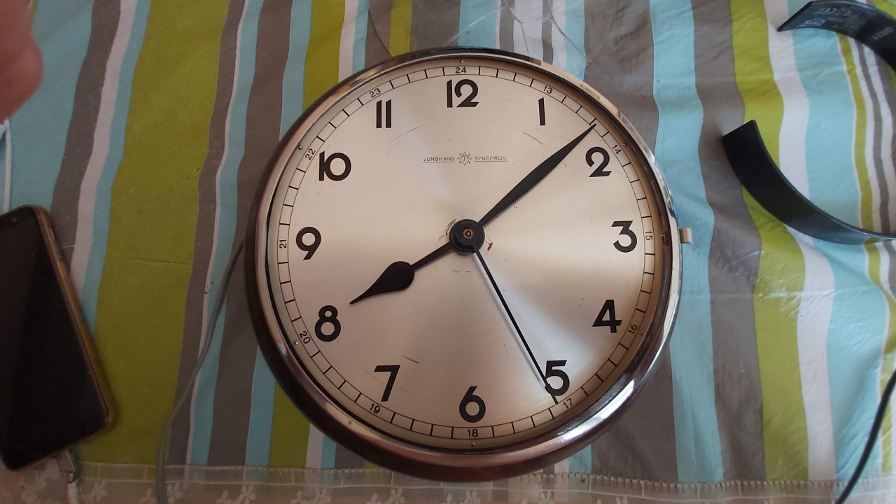

Решил представить вашему вниманию часы Junghans Synchron. Диаметр циферблата 175мм. Годы производства - вероятно поздние 1930 - 1940е. В Россию попали после войны. Родного шнура не сохранилось. Стекло родное было с трещиной, но почта России добила, и упаковка была не лучшая, в общем, убрал его. На стартере отсутствует декоративная головка. Часы последний раз видели смазку наверное в Германии еще, мех чистый с виду. На ходу. В целом состояние очень приличное.

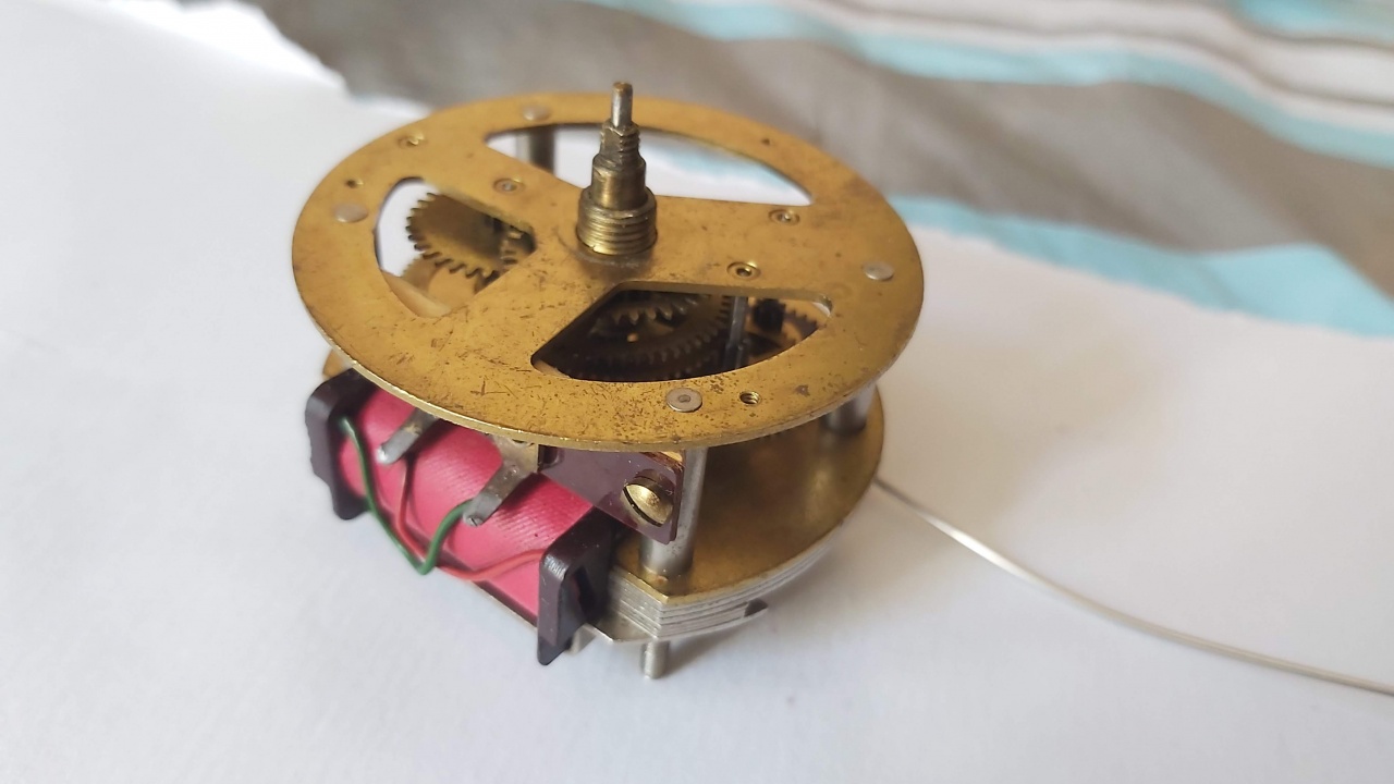

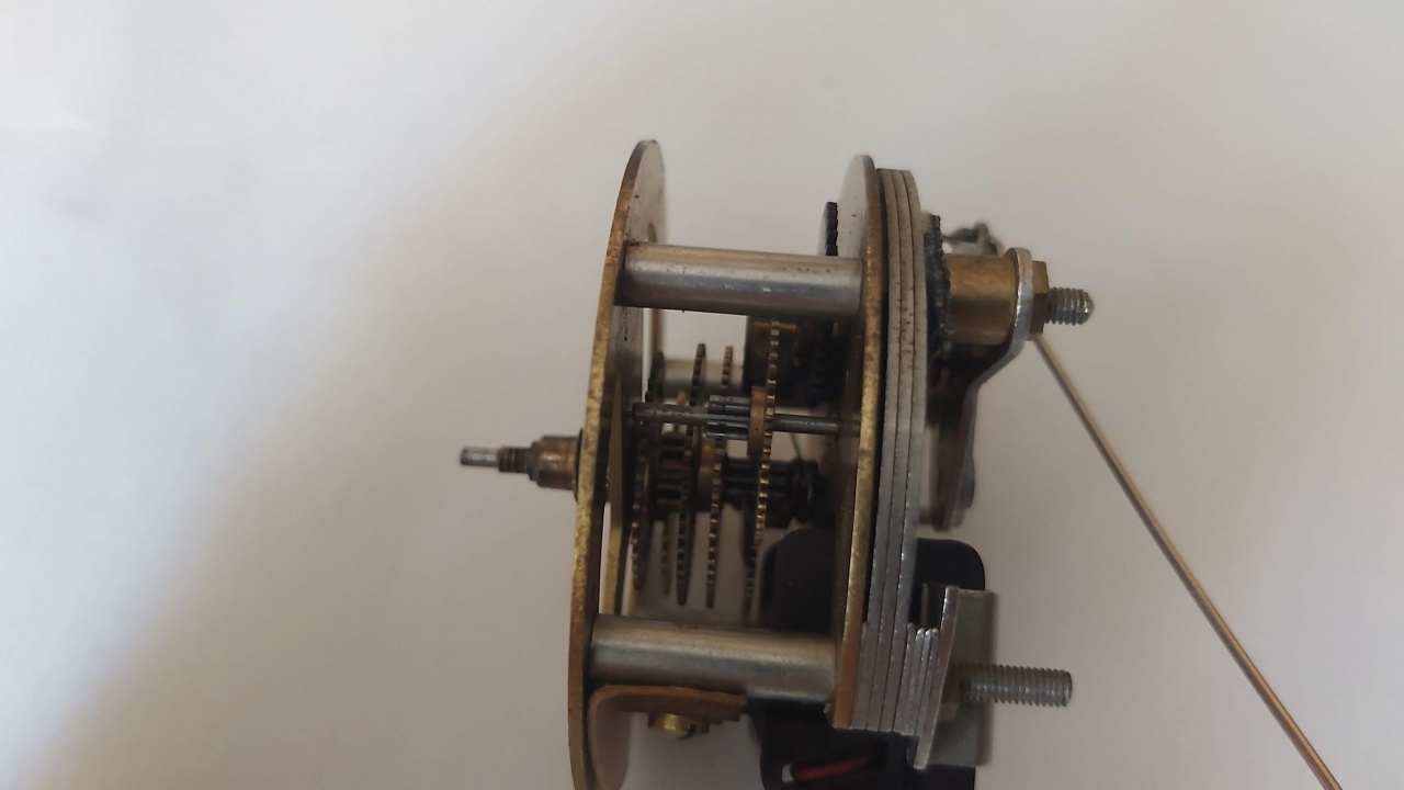

Короткий обзор. Электромеханические синхронные часы. Часы в крепком деревянном корпусе, открывается безель и подводка осуществляется напрямую через стрелки. Механизм крепится гайкой к циферблату как в современных дешевых китайских часах. На задней крышке присутствуют 4 винта, которые непонятно зачем нужны... может быть к ним должна крепиться электроизоляция, или корпус универсальный и это крепеж для другого механизма. Принцип действия механизма основан на том, что есть электромагнит, который меняет полярность с частотой 50Гц и он вращает крыльчатку (наверное с намагниченными лопастями). Соответственно, точность хода зависит от точности 50Гц в сети. Для того, чтобы часы запустились нужно оттягивать и отпускать стартер - проволочка выходящая вниз. Не очень удобно выходит питающий шнур - сверху, но это можно изменить.

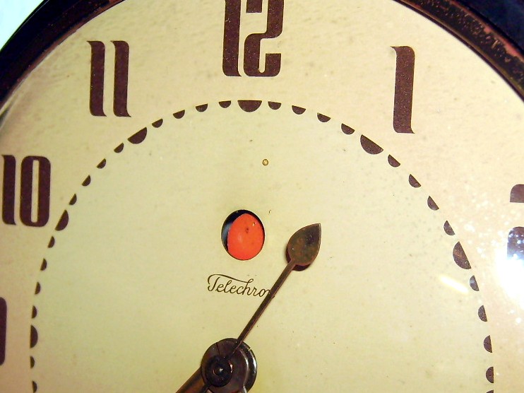

Сначала подумал что это вторичные часы для показа времени в общественных местах, но оказалось что это автономные электрические часы, как американские и английские электрические часы 30-х, работавшие от электросети.
В американских часах на циферблате было окошко индикатора отключения сети: если электричество отключалось, красно-белый флажок, удерживаемый электромагнитом, падал, и белый цвет в окошке менялся на красный.
Суть в том, что если отключение было временным, то после него часы запускались и шли, но показывали неправильное время, поэтому красный цвет в окошке сообщал владельцу что времени на часах верить нельзя.
В начальное положение флажок индикатора нужно было возвращать вручную во время установки времени.
Как я понял, в этих часах механизм не имеет самозапуска, и это компенсирует отсутствие индикатора отключения сети: после перебоев с электричеством эти часы продолжат стоять.

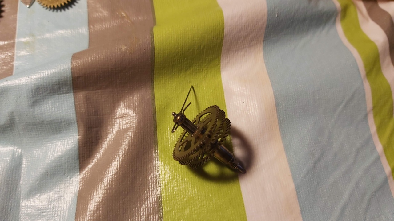

Тем временем обнаружил проблему - прослаб фрикцион минутной стрелки, разобрал и "поджал" его. На мехе обнаружил альтернативный метод подводки минутной стрелки - сзади, ключиком, при чем со своим фрикционом, под ключ квадртного сечения ~1мм.
Название: Jung 1 подводка.jpg
ID:	2619101 Нажмите на изображение для увеличения
Снял "крышку стартера":

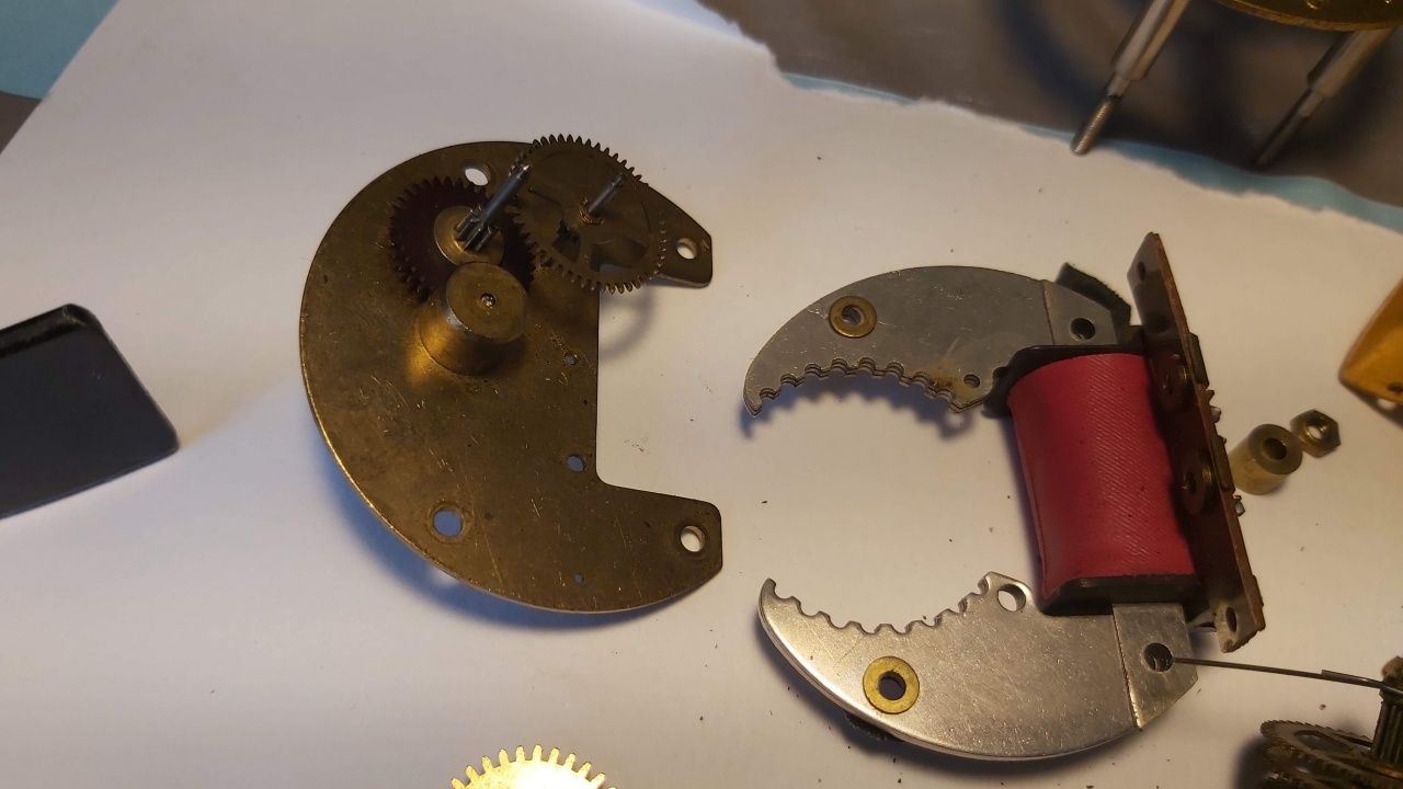

здесь виден барабан с "зубцами" и ответная часть на электромагните. В общем тут понятно как работает этот мотор. Довольно просто и надежно. Кстати, интересно, что мотор можно с успехом запустить и в обратную сторону - ему все равно в каком направлении крутиться.
Снял защитный кожух с надписью 220В и обнаружил на катушке надпись 110В, не ожидал от немцев такого :-)

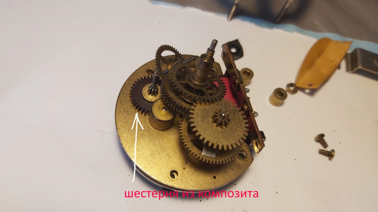

Шестерня привода от барабана сделана из композитного материала, наверное, чтобы ход был тише.
Название: Jung 2 шестерня композит.jpg
ID:	2619106 Нажмите на изображение для увеличения
ID:	2619110 Нажмите на изображение для увеличения
На основной оси на сеукндном приводе зажата пружинка, вероятно для придания сопротивления, чтобы стрелка под своим весом не сорвала генерацию, но я в этом не уверен:
Попробовал поставить на прогон - идут вроде бы точно, но в интернете не смог найти спецификацию на точность частоты 50Гц.
