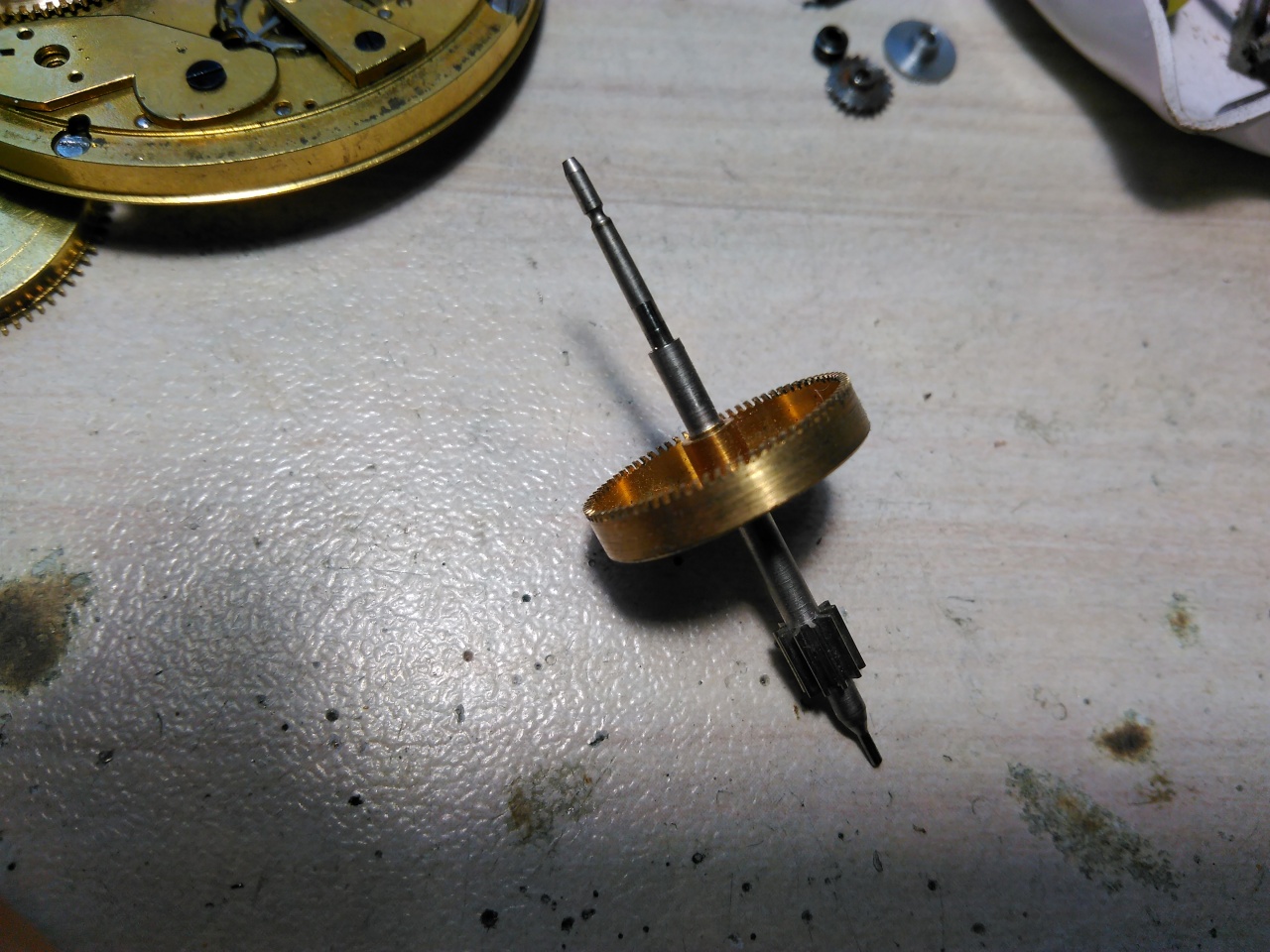

Здравствуйте, коллеги. Необходимо оживить судовые часы Чистопольского завода, примерно 2000-х годов. Сломана нижняя цапфа валика-шестерни, соединяющей приставной баланс с остальным механизмом. Где взять запчасть, подскажите пожалуйста. Москва.

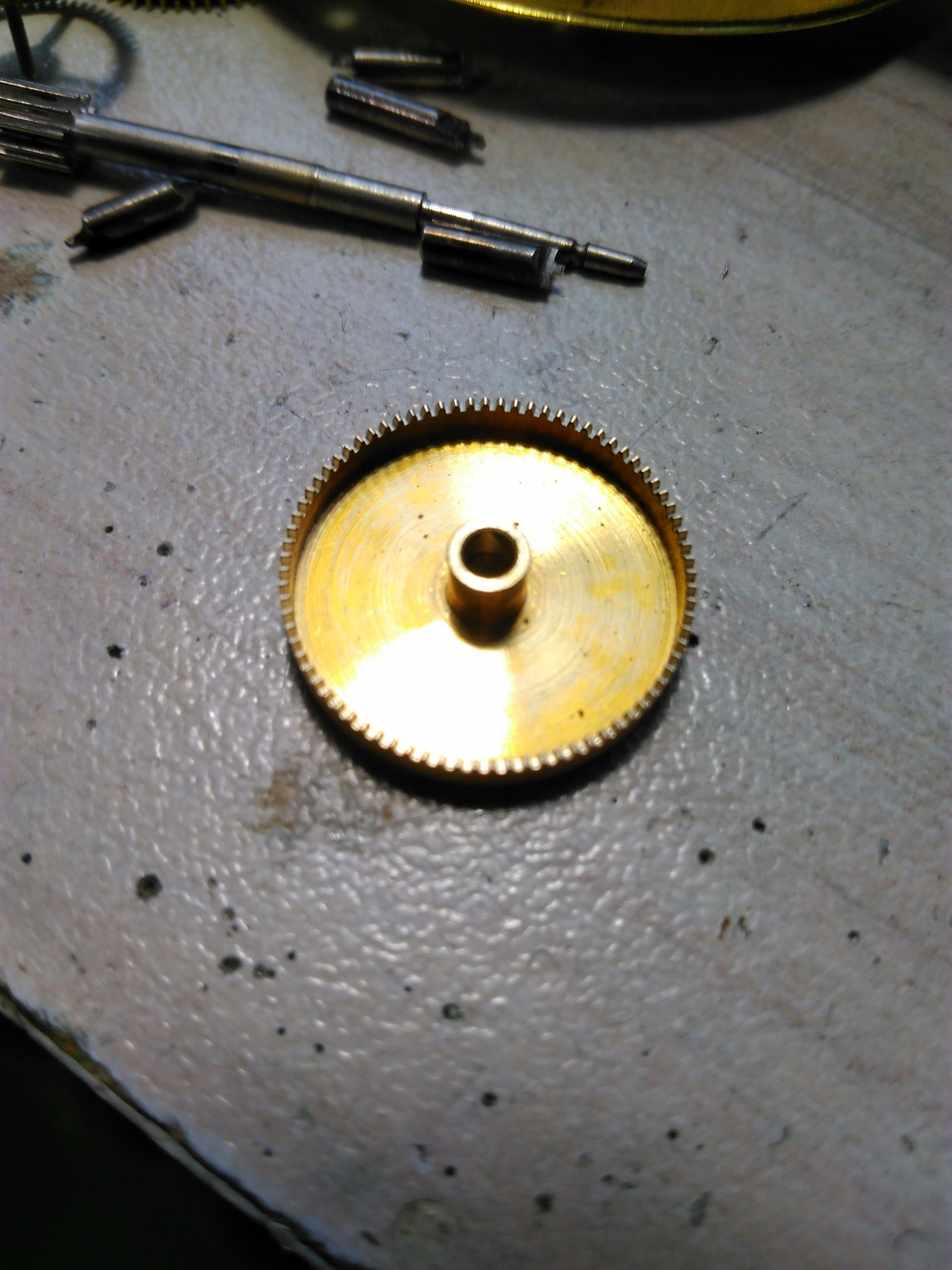

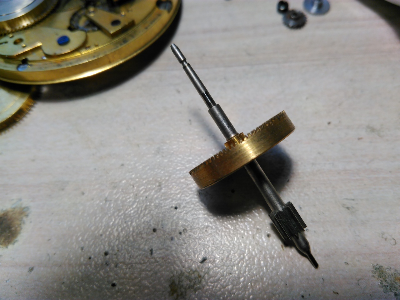

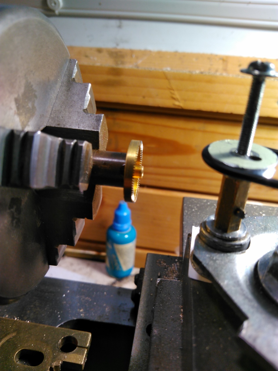

Ко мне попадались не раз такие часы со сломанной нижней цапфой анкерного колеса. Я могу с уверенностю сказать, что цапфа анкерного колеса Ваша меньшая проблема. Цапфа не ломается сама, а во время попытки снять приставного хода при заведенной пружины. Колеса при етом раскручиваются бешанной скоростю, человек пугается и сразу вращает шахман на месте - именно в етот момент секундное колесо ломает цапфу анкерного, но и зубъя секундного стачиваются и изгибаются... Вам нужно и новое секундное колесо! Оно имеет цилиндрическую форму. Есть возможность нарезать на его полотне зубъя заново, но только один раз...

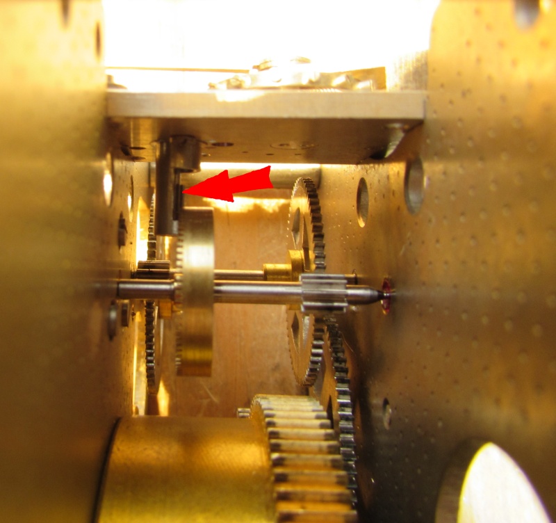

Сообщение от nevenbekriev Посмотреть сообщение
Или вставить.

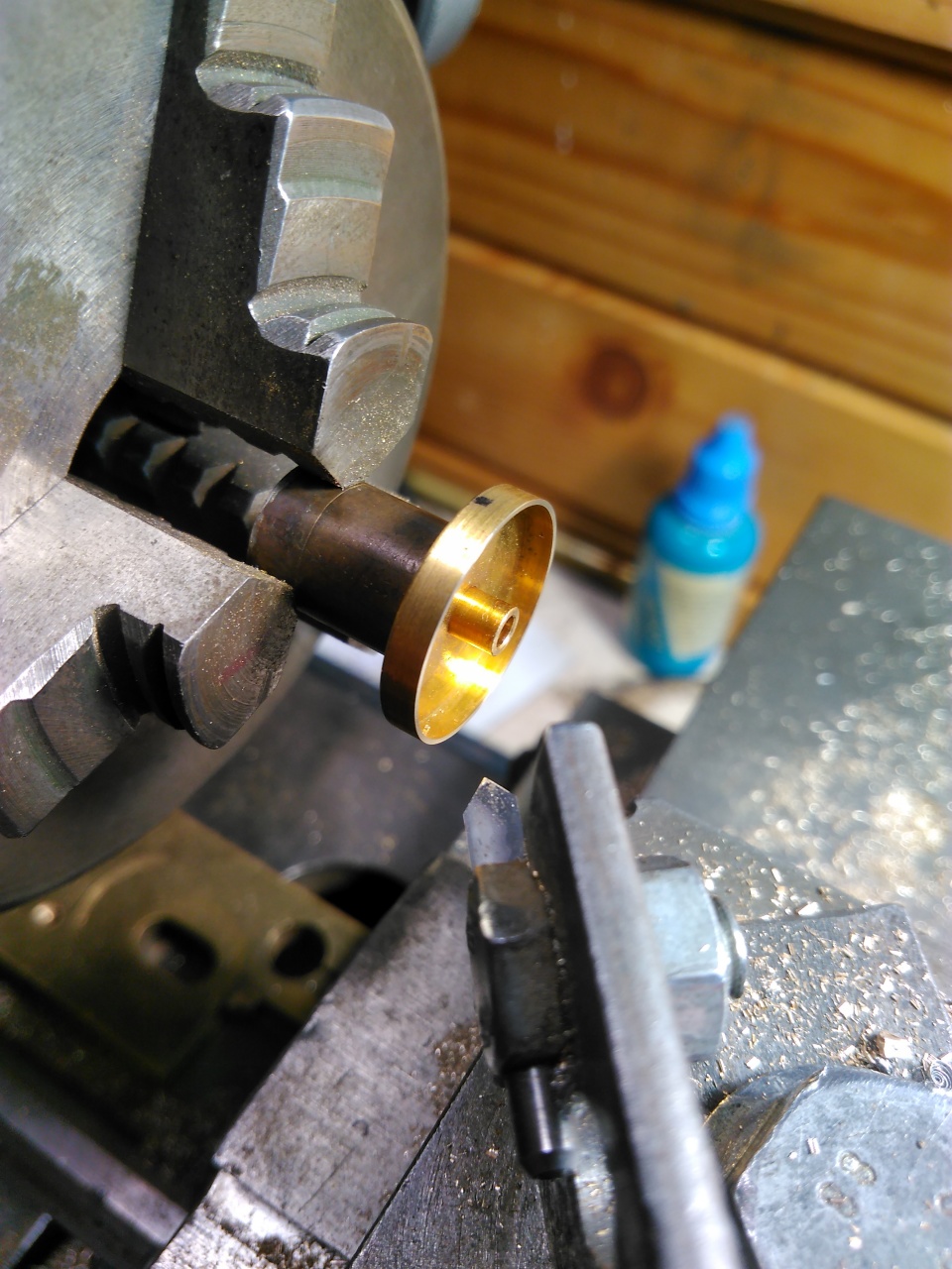

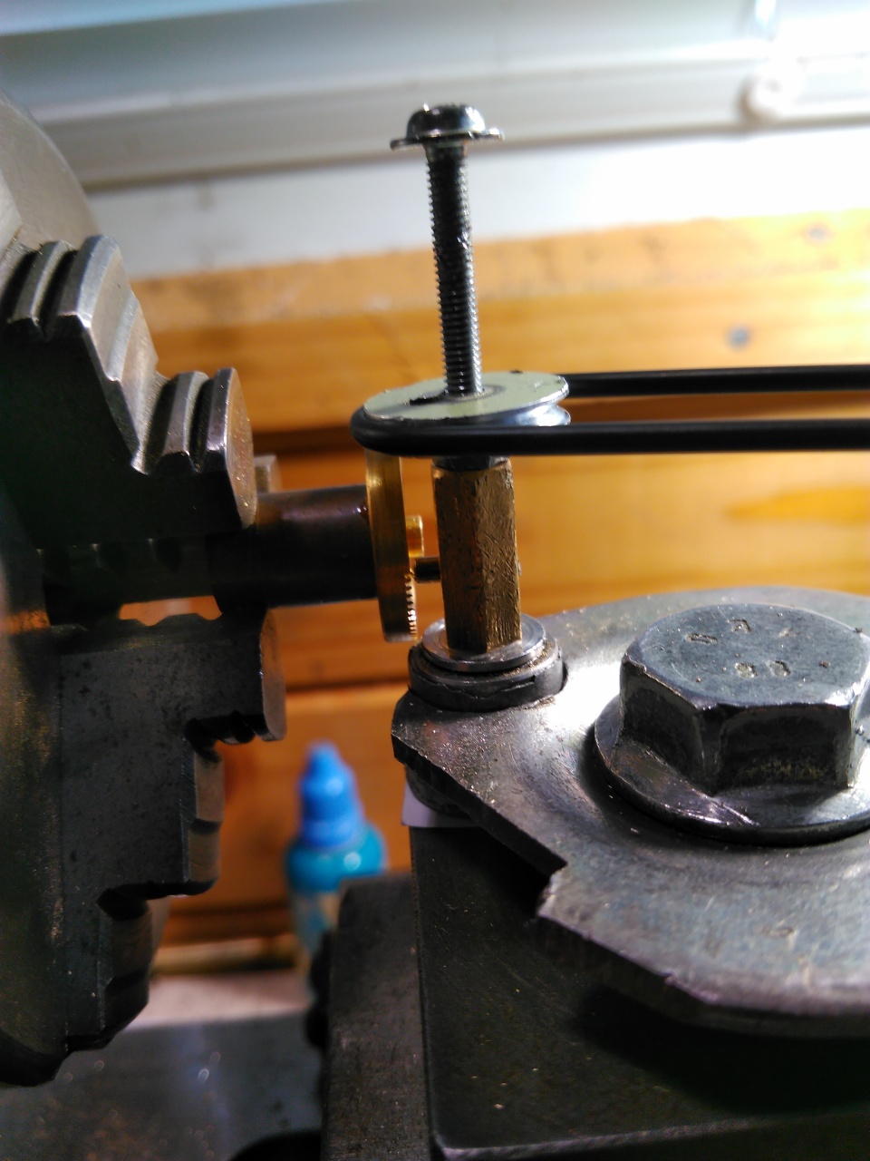

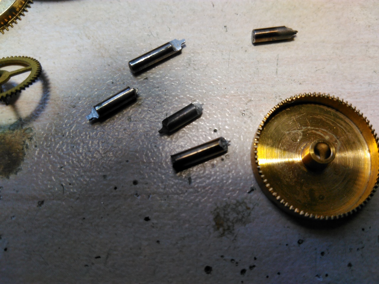

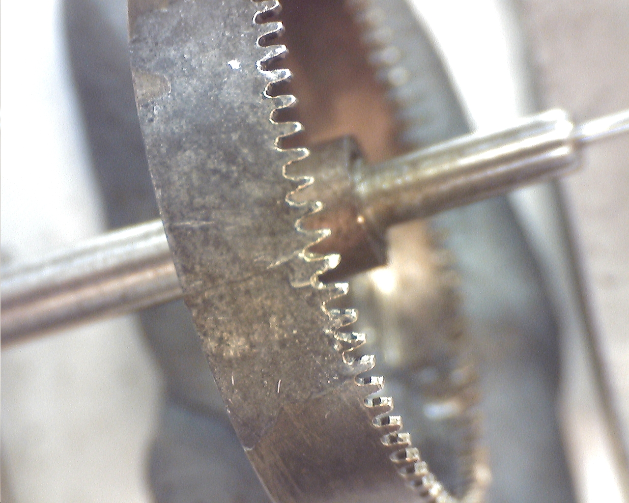

Вот, Александр сразу меня понял, он думаю видел на деле что я имею ввиду.
Нашел такое испорченное колесо, чтобы показать. Тоже сточил испорченные зубъя и нарезал новые - можно увидеть названия фото - в них формат год-месяц-день-час - будет ясно сколько время ето занимает, вместе с фотографированием...
