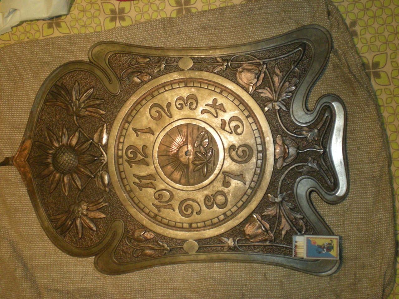

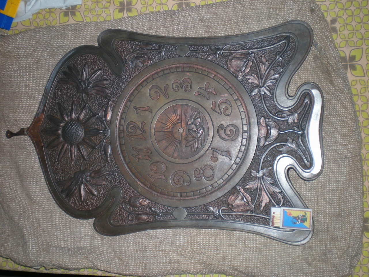

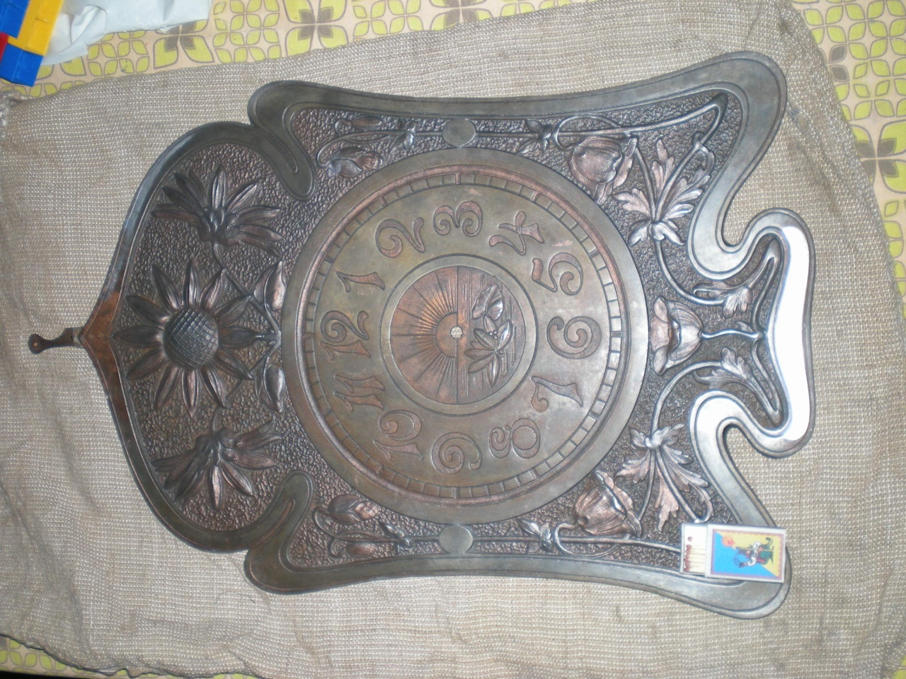

Хочу восстановить нужна помощь
Вкратце, были куплены на антикварном рынке.Поверх был нанесен густой слой масляной краски " аля в каждом рисунке солнце". Был счищен красочный слой. Вот что получилось. В начале я думал что плита чугунная, тиеперь вижу что это несколько металлов( судя по оттенку) это сталь( приом нержавеющая0 и то ли бронза то ли латунь.
Нужна помощь что это за чудо и как оно выглядело раньше. какой механизм к нему подойдет.
спасибо, фото прилагаю.

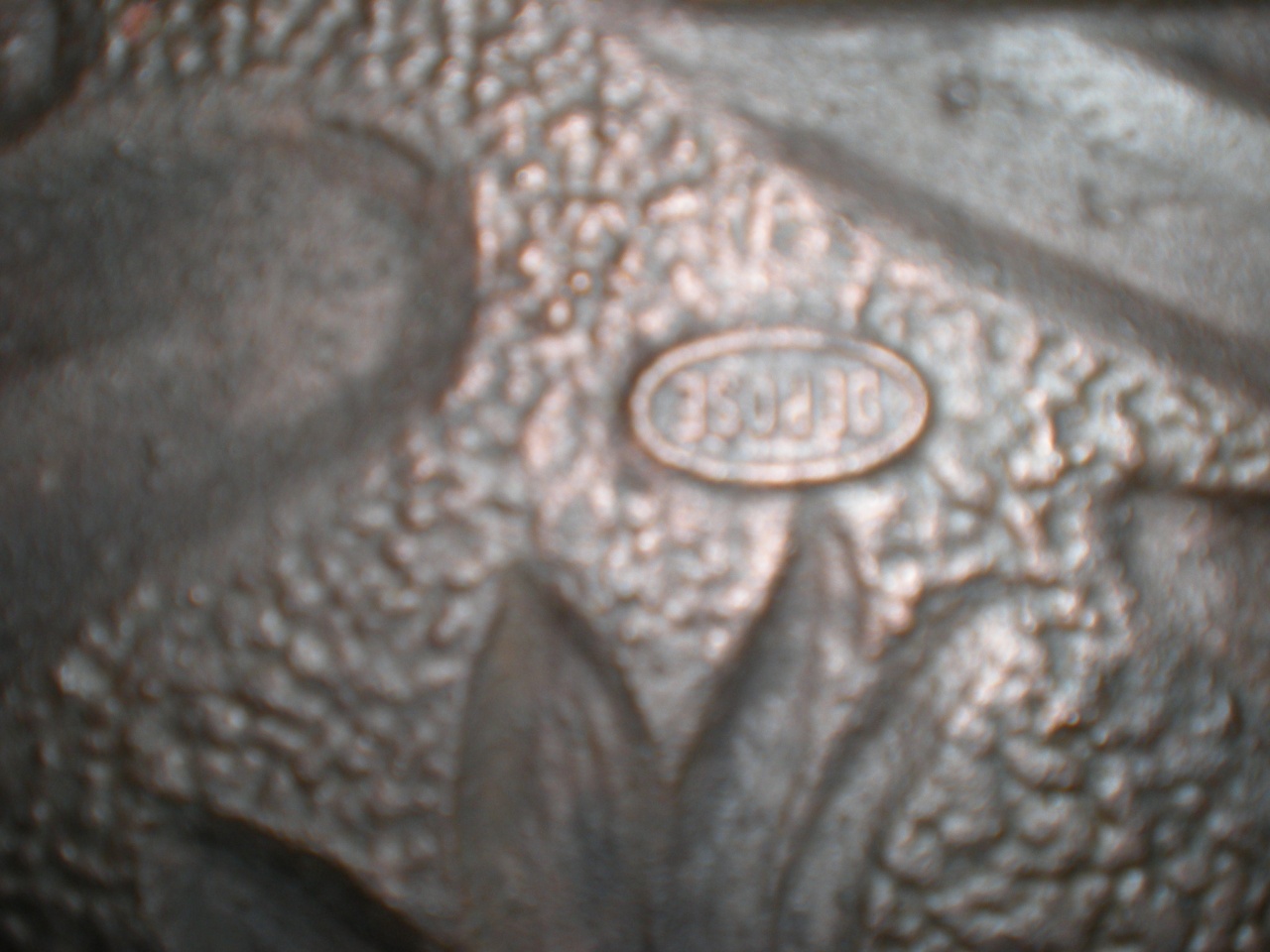

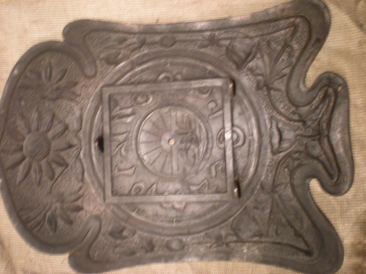

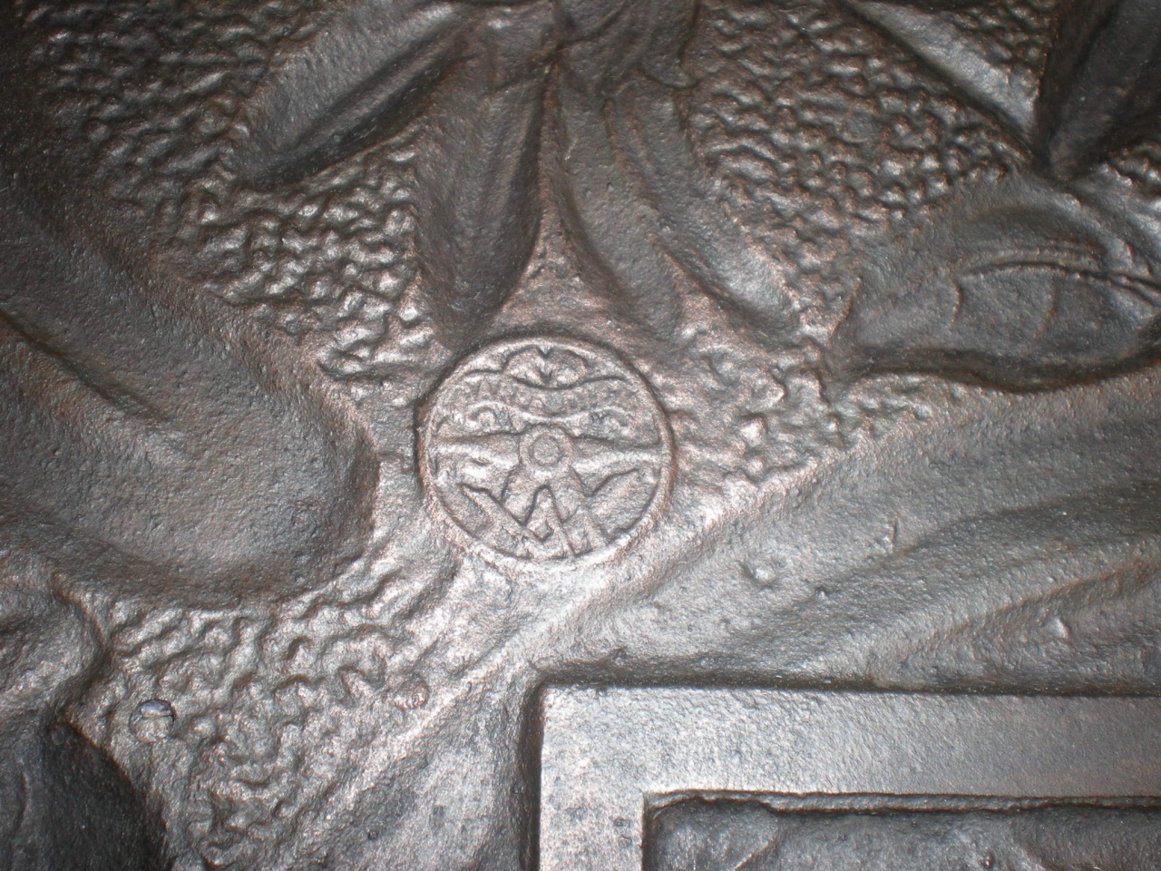

Прилагаю внутреннюю сторону с клеймами.
Номер стоит 15882.
Да и приклеена ( припаяна) дарственная надпись я так понимаю на немецком языке, датирована гравировка 1905 годом( может это поможет определить время изготовления сего))))))

chizh1969, вечер добрый Вам.
Смело могу сказать что литьё - чугун полнотелый. Меднение и серебрение - химическая гальваника.
Вещь видимо от напольных цепных - во времена модерна от жил Европа почти отошла в отличие от Англичан.
Циферблат очень симпатичный.

А что могут обозначать клейма? Может как-то можно идентифицировать?

Добрый день, chizh1969!
Вероятнее всего, там стоял дешевый цепной механизм в деревянных платинах, как у немецких шварцвальдских часов. Циферблат - чугунное литье, а меднение было произведено чтобы его посеребрить. Слой серебра кое-где облез, поэтому и такая "пестрость" образовалась.
Сам циферблат, кстати, изготовлен во Франции, судя по надписи depose ("запатентовано" - фр.).
Я бы не стал восстанавливать оригинальный капризный механизм, а так - хоть от кукушки маяк поставьте, будет как в оригинале, с цепями и гирями))

Олег спасибо за посильную помощь. С патентом я разобрался а вот с логотипом -нет.

Логотип, кстати, похож на масонский. Циркули, линейки...

Олег, спасибо за посильную помощь.
Да на клейме там еще и винт самолета вроде как))) и надпись Carpediem)))
