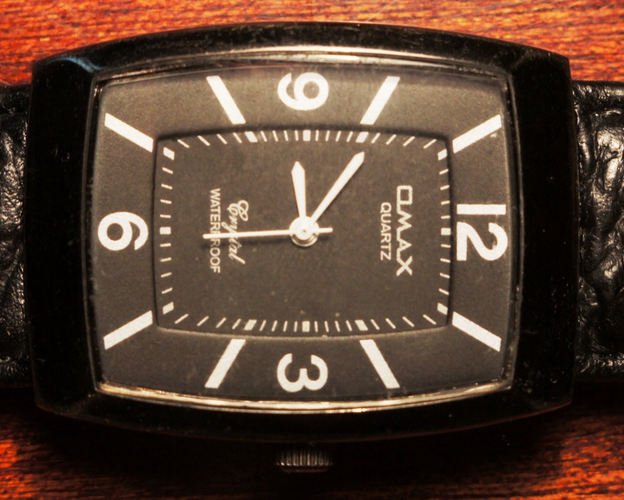

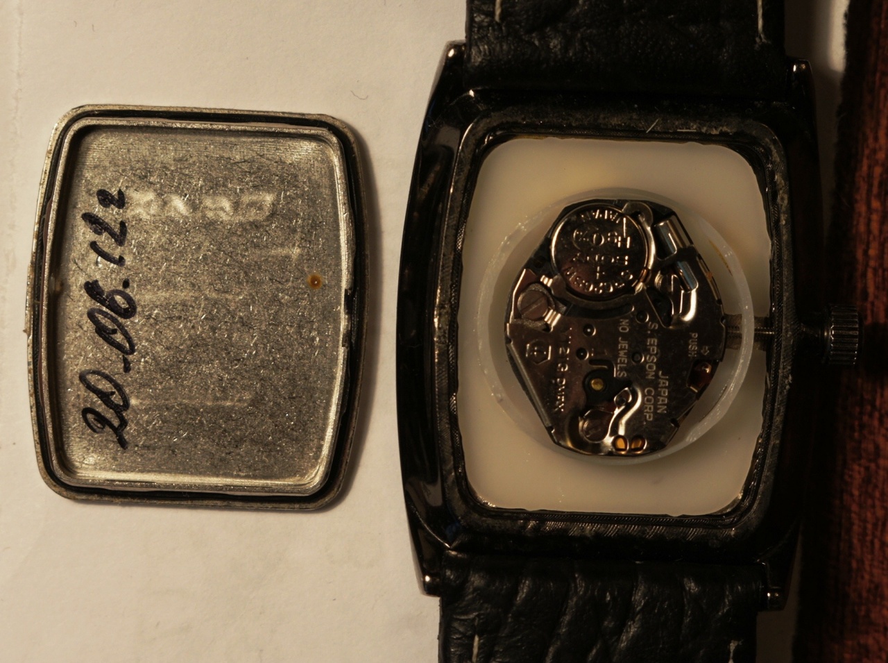

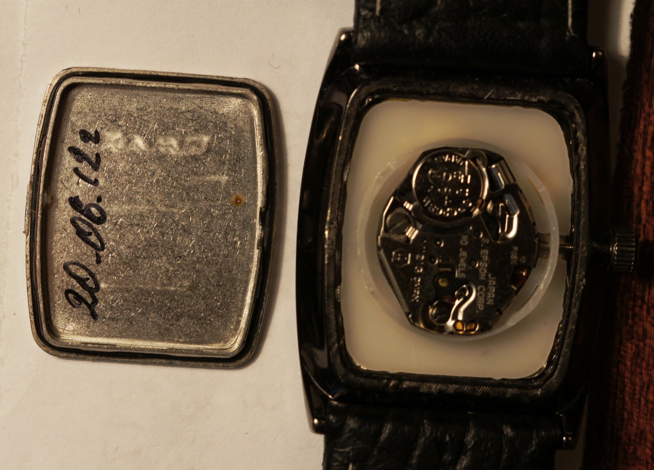

Фото в поле сообщения удалено по п.п.3.9
ID:	308015   Нажмите на изображение для увеличения
ID:	1052927   Нажмите на изображение для увеличения
