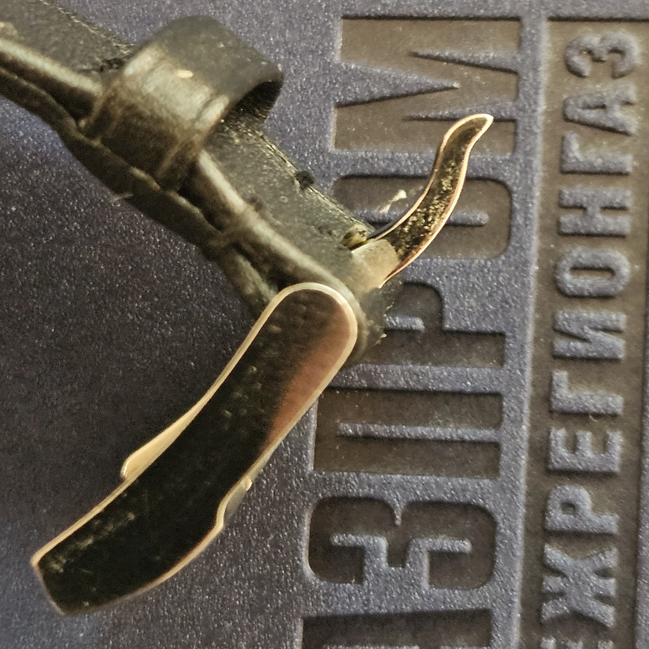

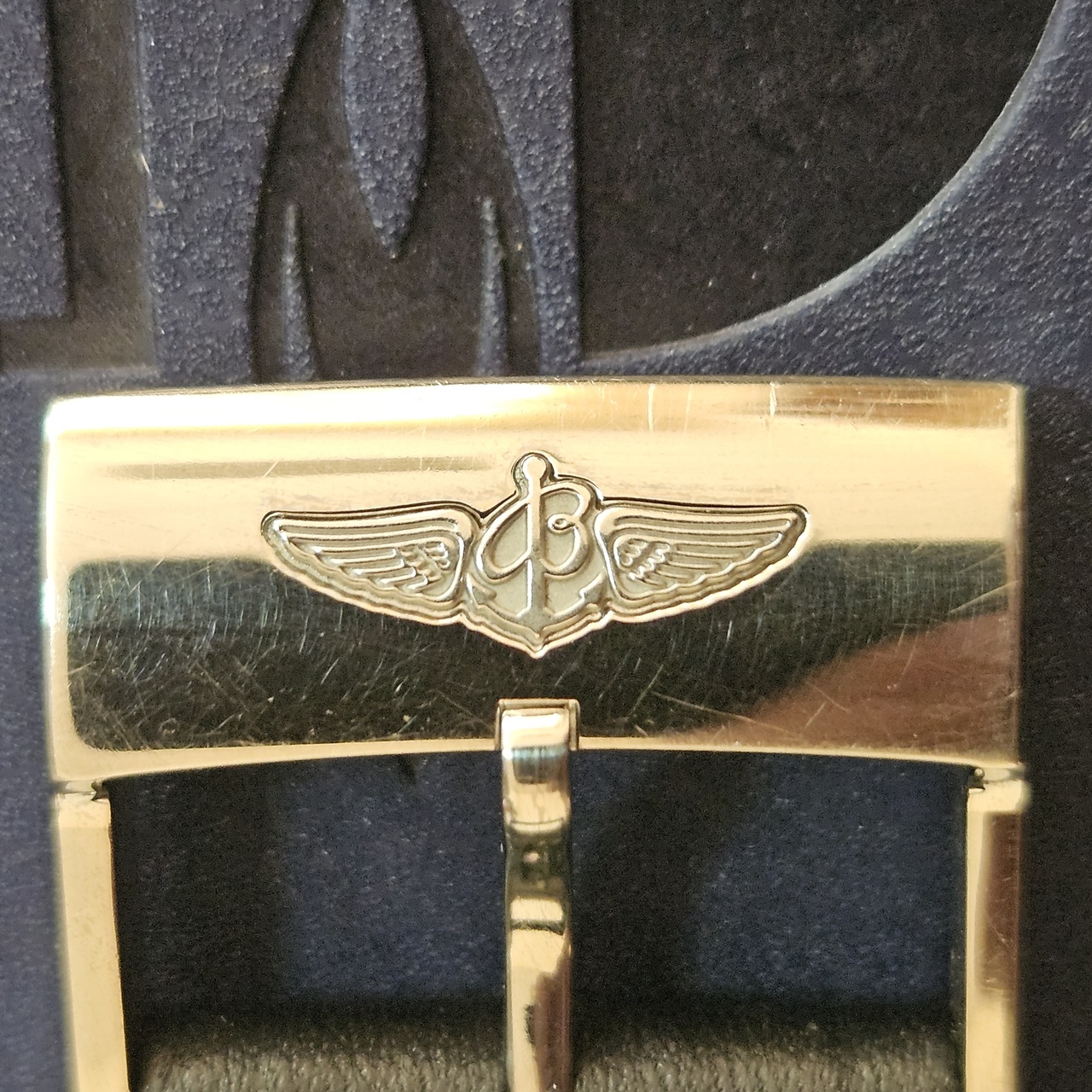

Всем здравия! Когда б/у часы покупал, как-то не придавал значения таким, казалось бы мелочам, но когда увидел ценники на эти "мелочи", стало интересно, у меня ориг или уже паль. Ремешок сам понятно что копеечный Happel, о чем продавец скромно умолчал, но есть ли вероятность, что пряжку оставили оригинальную? Подскажите кто в них понимает.

По фото не сравнивая с оригиналом очень тяжело сказать оригинал или нет. Даже не оригинальные такие пряжки были очень достойного качества. Так что если маркировка на пряжке совпадает с самой пряжкой, по референсу ваши часы должны идти с ремешком и такой пряжкой, то предлагаю вам считать, что это оригинал.

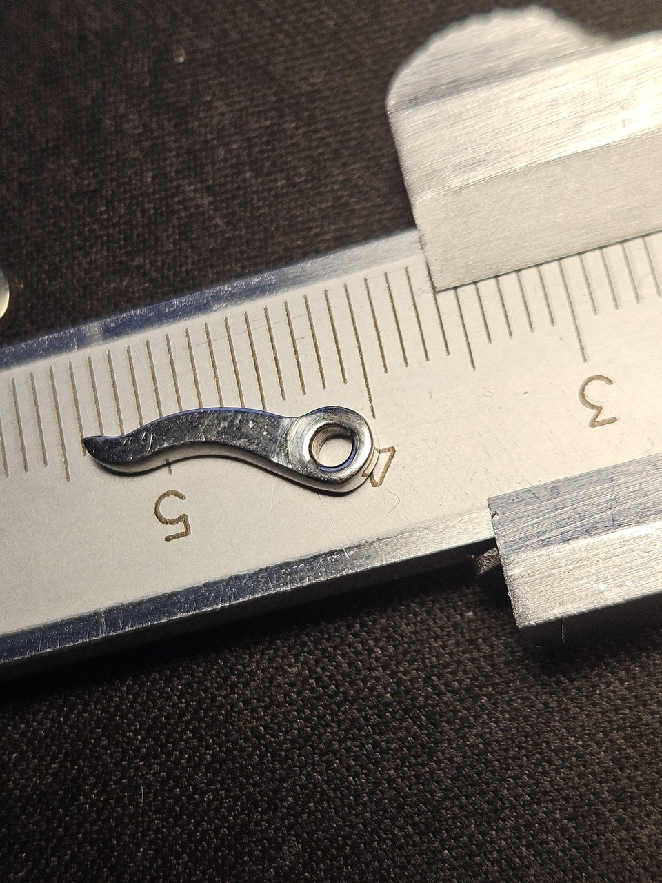

Если уж очень интересно, то снимите шпильку и сделайте фото.
Фейки палились несоосностью отверстий под шпильку в бакле и большим отверстием под шпильку в язычке. У ориги впритык, на фейке болталась. Шпилька у Брайтлинга под такую баклю тоже своеобразная. Мне не понравился язычок, его форма, но может такое фото.
Вообще, я бы не пудрил себе мозг, всё равно уже вернуть ничего нельзя, а нервничать вредно

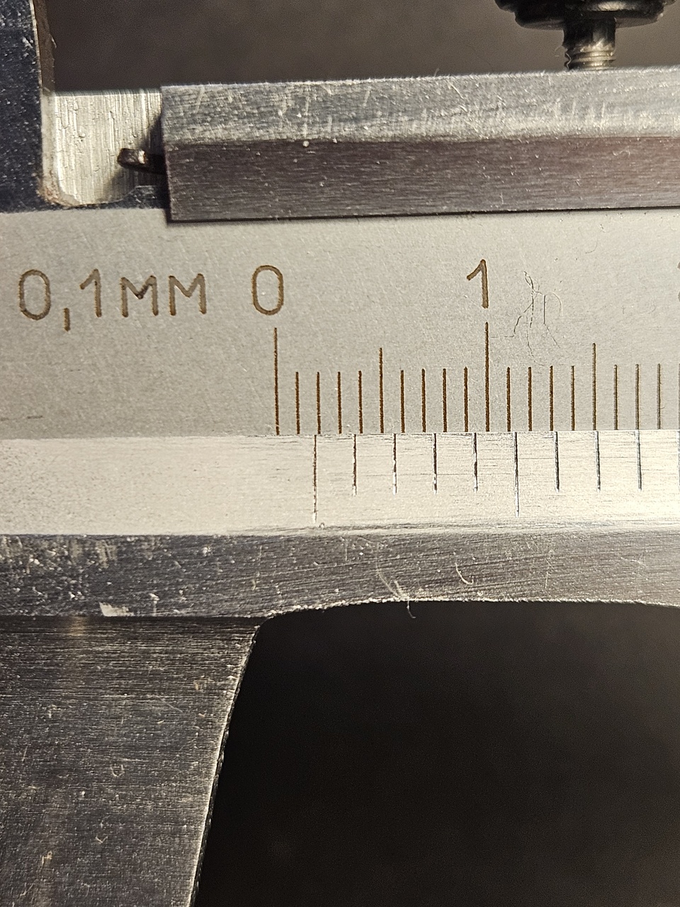

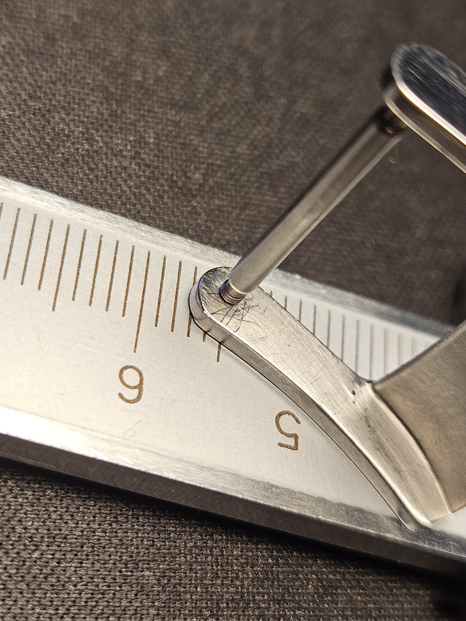

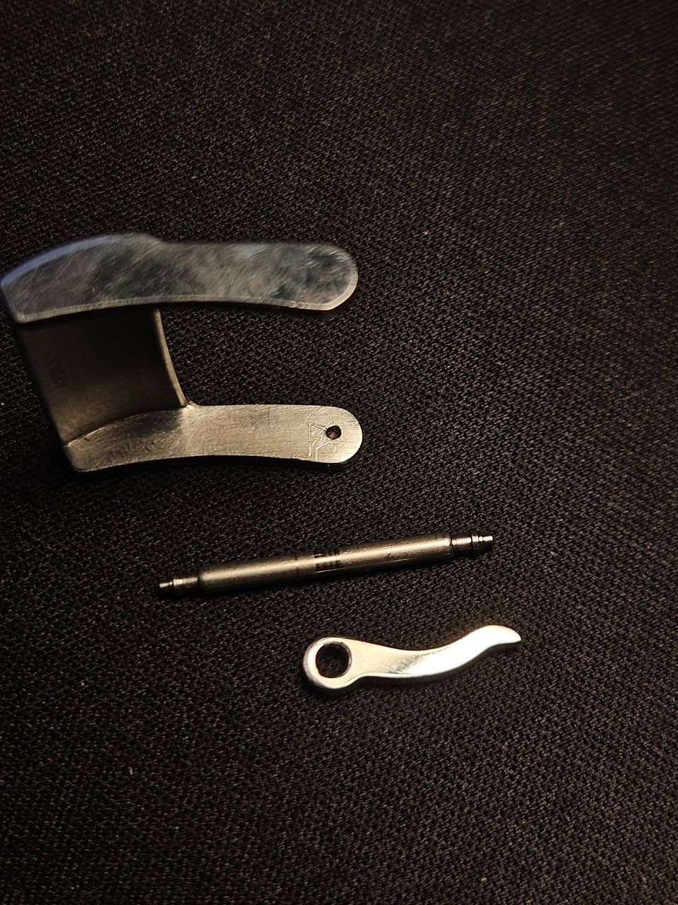

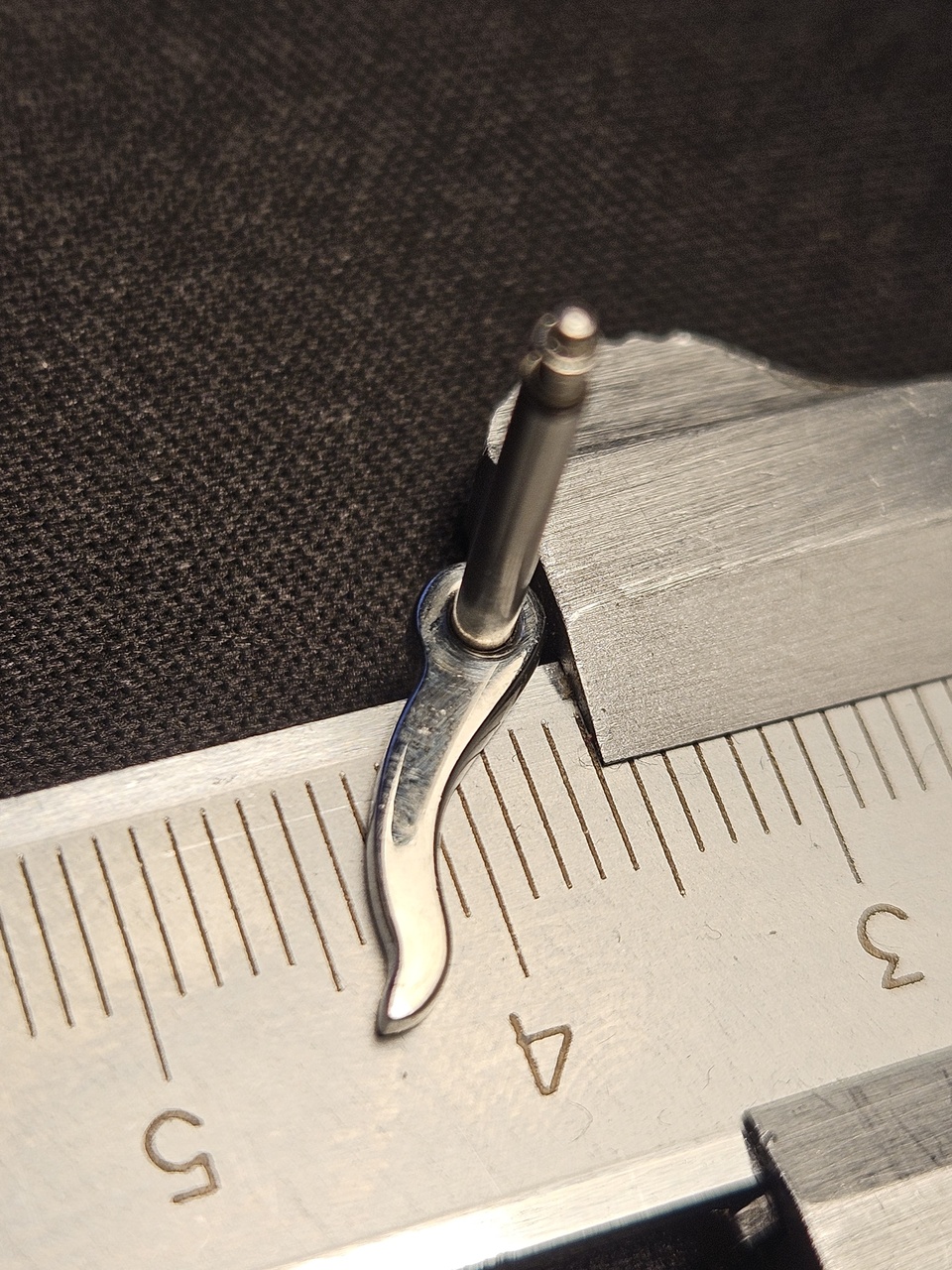

А я и не парюсь, я вообще хочу этот сменить ремень на каучковый. Просто для понимания сколько просить денег, если захочется продать эту баклю. Потому что неудобно будет выставить за ориг, а это не он. Поэтому и спросил более опытных в этом деле.
Второе фото - толщина шпильки

Я за оригинал, по крайней мере и толщина шпильки и форма, как и верхняя форма бакли (у ориги она более закруглённая, чем у фейка) на это указывают.
Но состояние, конечно, я бы сказал убита на́взничь

Спасибо, так по качеству я тоже думаю что ориг, сидит плотно. Скорей всего она еще родная, часики 2014 года) ну там не видно, только если снять, сверху можно полирнуть.

Под убитостью я подразумевал разбитые посадочные места под шпильку, рваный внутренний верх бакли и слизанный язык. Продать ее если только за тысячу и то я бы не взял.
Как говорится, знающий не возьмёт, а незнающий и феку будет рад
На известном сайте можно за 3к (ААА) найти и 4/5к за новую, оригинал естсно.

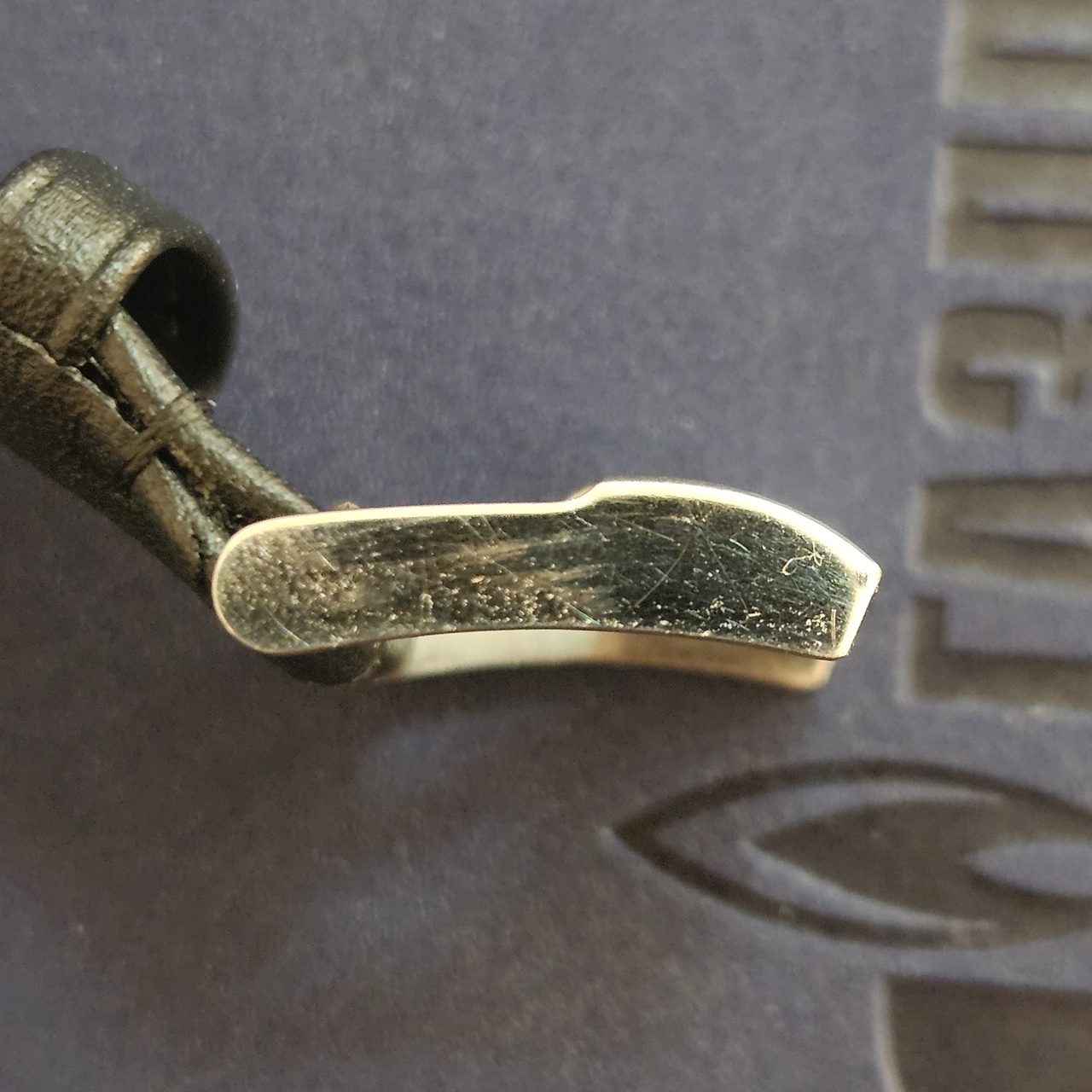

У меня бакля 18 мм, купленная у официалов, клюв язычка не такой острый. Более округлый
