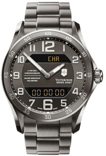

Столкнулся вот с какой проблемой....
Уже года три владею часами Victorinox Сhrono Сlassic XLS MT. Часы оснащены механизмом ETA 988.333
Часы мне очень нравятся, ходят точно, внешне - я в восторге, но вот что я в них заметил.... После поездок на мотоцикле показания времени на стрелочных часах частенько отстают от показаний времени на электронном табло. Сперва я не понимал этой закономерности, но потом сопоставил и понял, что других причин этому отставанию - нет.
К сожалению, я не большой спец в часах и эти покупал, руководствуясь только сердцем, поэтому хочу спросить местных гуру:
— Скажите, насколько действительно такой эффект возможен или это мнокократное совпадение и надо искать причину в другом, насколько это вредно для механизма и брак ли это или нормальная реакция на вибрацию???
Кстати, приятель катающий точно на таком же мотоцикле с такой же вибрацией, имея на руке часы Tissot T-Touch таких проблем не имеет, хотя там тоже кварц со стрелками.
Спасибо.

Почитайте про функцию в шоках под названием tough movt и всё станет понятно. Проскакивают шестерни у вас.
