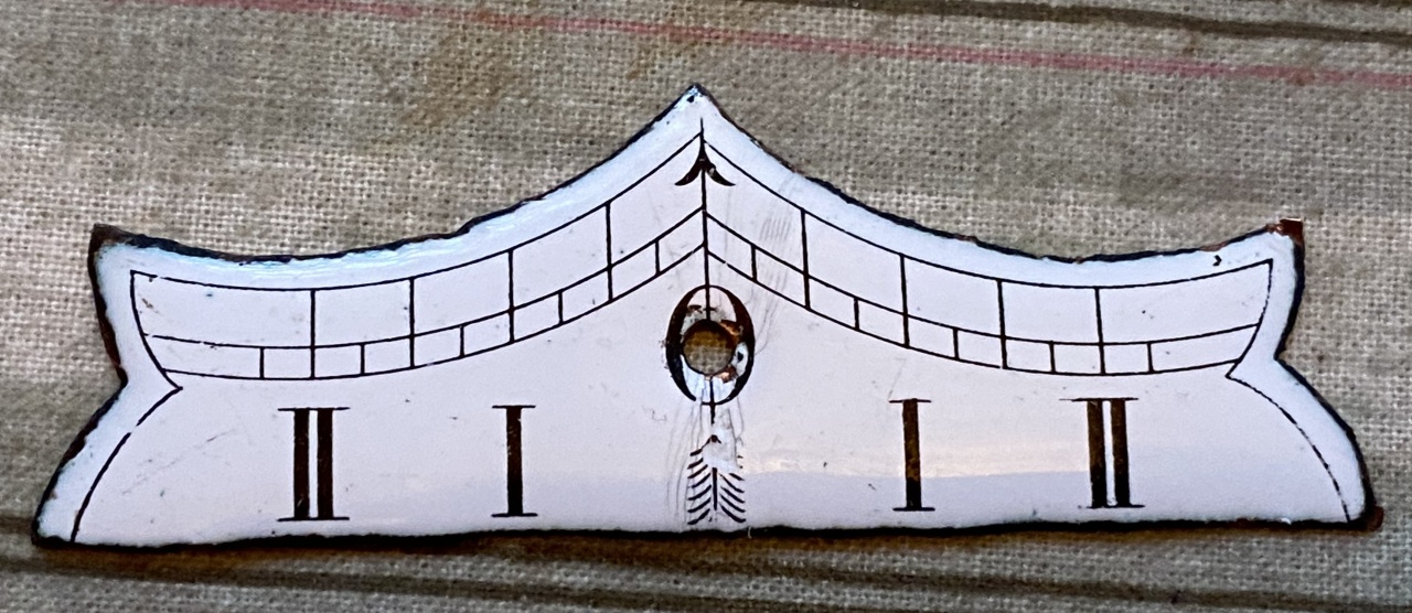

Добрый день. Тема наверное очень популярная, но почему-то поиск ничего не выдал сходу. Подскажите, пожалуйста, процесс настройки часов (у меня FMS), примерно какой порядок действий. В частности интересует как регулировать маятник - сейчас часы убегают на 5 минут в сутки, что конечно надо регулировать.
У часов в комплекте есть плашка, устанавливаемая под маятником R-A. Там есть деления и какие-то обозначения I и II в обе стороны. Очень подозреваю, что это ключевое в регулировке, но непонятно:
1. На каком расстоянии от конца маятника надо ее устанавливать
2. Что значат обозначения на ней
3. Как ей пользоваться

Плашка носит чисто декоративный смысл, не обращайте внимания на неё.
Регулировать ход часов: поднимаете маятник вверх - ускоряете ход, отпускаете маятник - замедляете ход.
Если часы давно не проходили профилактику - чистка, смазка, без этого настроить на стабильную работу будет невозможно.
Александр

Угу, уже промыл, прочистил, смазал. То есть принцип - на глаз? Если честно удивлен Я думал там по этой плашке какое-то отклонение надо смотреть и по нему регулировать положение камня.

Добрый день. Часам, как точному прибору, вернее маятнику, нужно совершить определенное количество колебаний в минуту. Понятно, что при меньшей амплитуде, маятник будет частить и часы убегут, не смотря на регулировки положения линзы и на оборот. Так вот, сначала добейтесь, чтобы количество колебаний соответствовало заявленному производителем, а только затем гоняйте линзу вверх вниз.
Так вот -эта ненужная плашка , она же вектор маятника, она же маятниковая (пендельная) шкала облегчает визуальный контроль за настройкой колебаний. Настройка колебаний-это настройка положений палетт в скобе, либо самой скобы, зависит от модели механизма. Читайте здесь на форуме как это делать. Все подробно описано.
