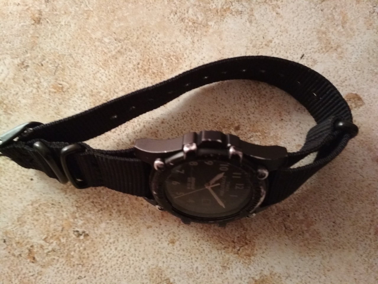

Доброго времени суток, уважаемые!
Прошу помощи советом, как восстановить внешний вид своих часов.
Имеется отличный Timex, без нареканий и честно работающий единственным на все случаи повседневником уж 12 лет.
И давно уже стоит вопрос внешнего вида. Модель "старинная, цены немалой" )))
Посему корпус не пластик, а какой-то металл, пусть и дешёвый. То ли аллюм., то ли силумин какой? Но физического износа нет, только потёртости.
Чёрное покрытие, или лак, скорее краска-облезло. Вид, хоть и достойно-потёртый (типа часы повидали, но работают несмотря на), но в кино с женой уже стеснительно.
Что можно сделать? Акриловой краской аккуратно? Или какой другой, технологии сейчас-не уследишь. Например-краска для моделизма? Что ещё? И каким образом?
Я так понимаю-обезжирить, прогреть, помазать, ещё раз прогреть? Ну понятно, что не на батарее держать ))) Например-недолго обдать жёниным феном до и после?
Может кто подскажет ещё варианты?
Скорее всего есть много, о чём я даже не подозреваю.
Можно конечно поискать художника, часовой сервис.
Но там денег возьмут больше, чем я в своё время за часы заплатил, да и искать услугу... Сам хочу ))) Если конечно это возможно в домашних условиях.
Спасибо за помощь!

Я взял бы мелкую шкурку и довел бы потертости до состояния "так было задумано"
Потому что это красить... Кустарщина попрет, краску нормально положить на металл без подготовки не получится, дать достаточно тонкий слой, чтоб не заплыли детали не уверен, что получится, облезет все равно где нибудь.
Это я не говорю про овчинку и стоимость ее, собственно, выделки.

Покрасить не получится. Ни модельной краской, ни автомобильной, ни какой другой.
Как быстрый колхоз-вариант, можно попробовать снять чёрное покрытие кружком из губки для посуды, насаженным на дреммель(если есть в хозяйстве), или на шуруповёрт. А как сойдёт покрытие, аккуратно покрасить маркером для cd-дисков. Он продержится на корпусе гтраздо дольше различных красок.
Но я бы, будь мне так дороги данные часы, просто ободрал бы их более "художественно". Как в том же моделизме - высветлил (т.е. снял черный слой) все выступающие грани, оставив чёрное покрытие только в углублениях. Можно это сделать тем же дреммелем.

Рекомендую) Раньше на этого моего леопарда все обращали внимание)))
вот
просто тер наждачкой маленьким кусочком вручную тысячной можно.
