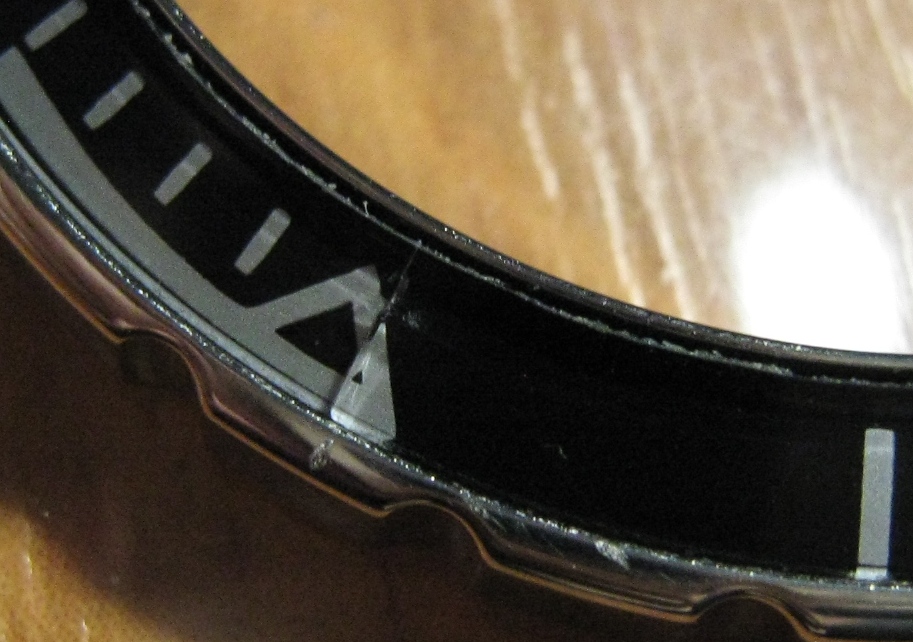

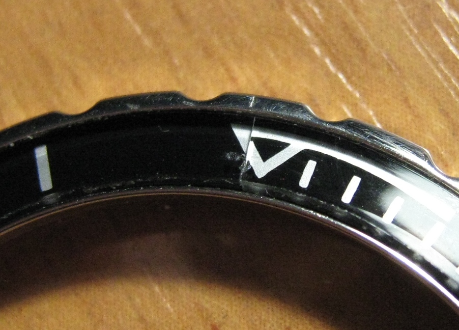

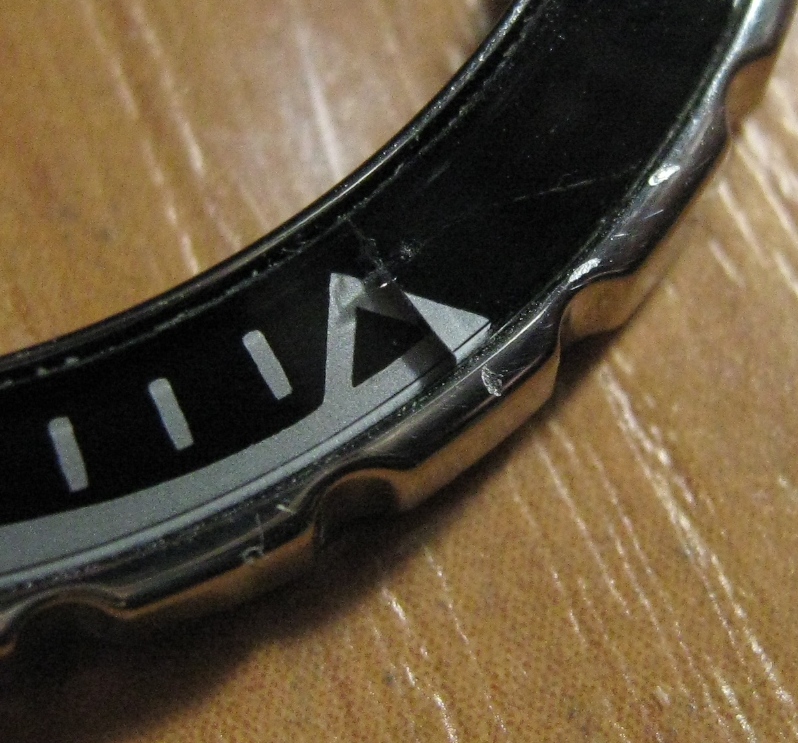

Чем заклеить трещину акрила?
Есть такой безель от командирских часов.
Это место не просто поцарапано, а просто расколото.
Как убрать этот оптический эффект от воздушного промежутка?
Я думаю капнуть (с кончика иголки) цианоакрилата или дихлорэтана. Есть еще модельный клей который по сути полистирол растворенный в бутилацетате

В автозапчастях продаётся герметик для заполнения трещин в лобовых стёклах. У него те же свойства, что вам нужны. Попробуйте, он стоит не много. Может поможет.

Я такие вещи маскирую ультрафиолетовым клеем. Просто капаете и ждете сутки-двое. Клей без ультрафиолета не сохнет и по тихой грусти протекает в трещину. Потом под ультрафиолет и готово.
