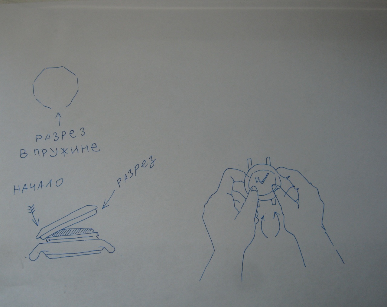

ID:	2574706Тот самый случай когда делать секунды а вот объяснить....... На пружинке базеля есть разрез ,начинаете одевать базель с противоположной стороны от разреза надавливая и смещая пальцы вперёд.

Очень понравилась рисованная иллюстрация.

Да, часовое дело «в картинках» - даёшь популяризацию в массы!
