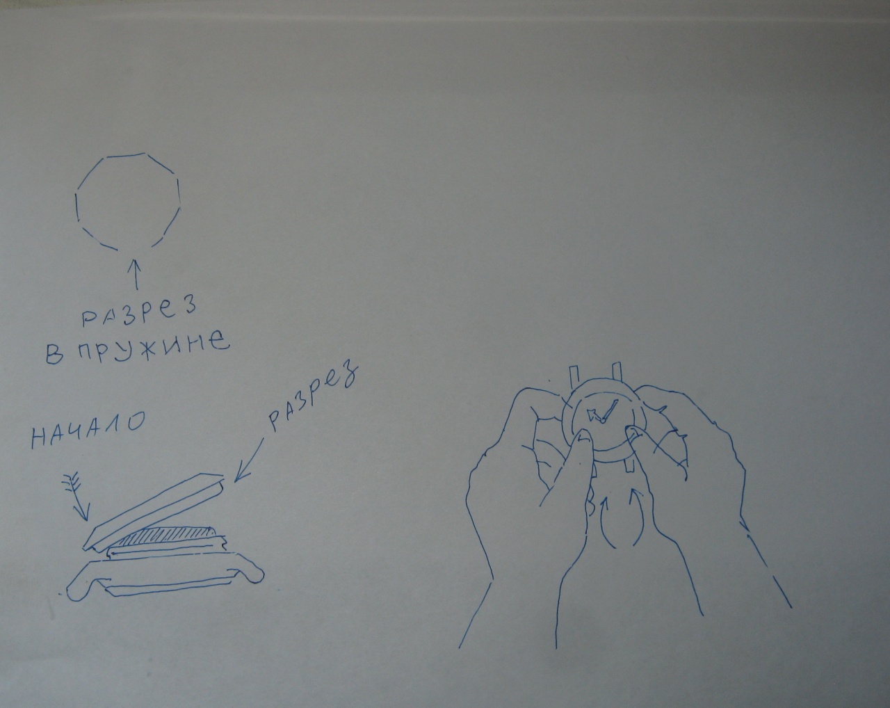

VladimirKireev 10.05.2019 06:21
Вложений: 1
Вложение 2574706Тот самый случай когда делать секунды а вот объяснить....... На пружинке базеля есть разрез ,начинаете одевать базель с противоположной стороны от разреза надавливая и смещая пальцы вперёд.
Vladi19 10.05.2019 08:01
Очень понравилась рисованная иллюстрация.
Anth 11.05.2019 09:00
Да, часовое дело «в картинках» - даёшь популяризацию в массы!
