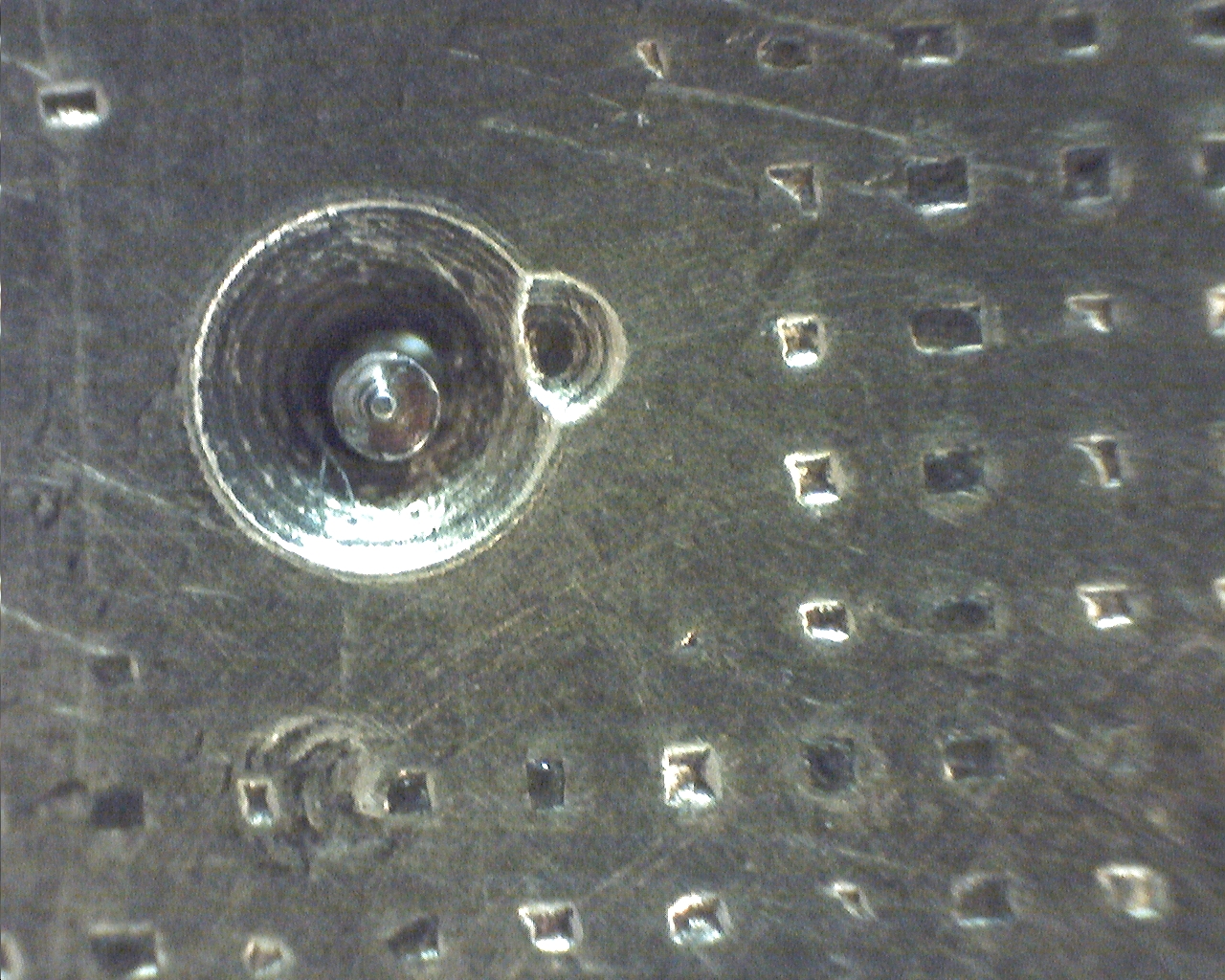

Добрый день! Достались часы, хочу восстановить для дачи. Сначала не ходили, промыл шестеренки от грязи и старого масла, пошли. Но вот проблема, могут ходить 1-2 часа, могут часов 6, потом встают. Причем завода на 7 дней. Толкнешь стелки, опять идут. Была забоина на 2 шестерне от заводной, шлифанул немного, но проблема осталась. Еще малость отстают. Или к мастеру сразу нести? Не факт что возьмет, да и долго...

Самая частая причина остановок на этом механизме (если всё чистое) - неправильный зазор между секундным и анкерным колесом или износ отверстий под цапфы секундного колеса.

Да там в лупу все видно. Самое проблемное - секундное колесо, с которого идет передача на приставной ход. Обычно там всегда в Маяках люфт. Вот этот люфт и есть основная причина остановок - при наличии люфта нормально выставить зазор в зацеплении практически нереально. Плюс второй момент - необходимо вынуть пружину из барабана, промыть и смазать слегка графитовой смазкой. Работа противная и опасная, пружина очень сильная. Работать только в перчатках!!!
В любом случае, проверить надо выработки на всех осях - это расплата за многолетнюю эксплуатацию без смазки. Основной метод ремонта - засверливание и установка новых футоров. Но метод этот требует навыков работы с сверлильным и токарными станками. Более простой для новичка метод - найти механизм без износа. Там вполне хватит мойки и смазки. Маяки стоят копейки на любой барахолке, а куда смотреть в механизме Вы уже знаете.
Смазывать надо только часовыми маслами, все остальное часы только угробит.

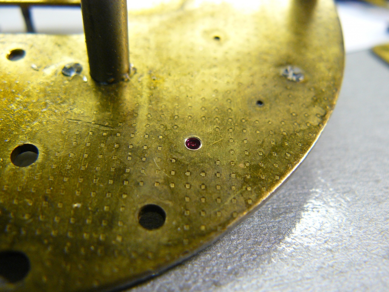

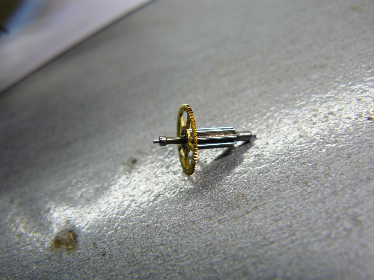

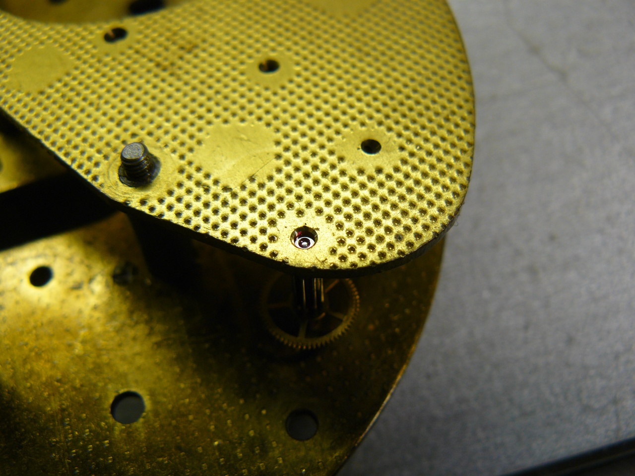

на секундное колесо нужно ставить камни от МГБ Заря

отсюда
и цапфы баланса осмотреть, бывают сильно выработаны

+1. Очень хорошее и надежное решение. И делается за пять минут при наличии инструмента и камней. Куда быстрее, чем втулку точить. Только нужен потанс камневой с набором разверток и центрирующих пуансонов. Камни, в принципе. подойдут любые с подходящим внутренним диаметром.

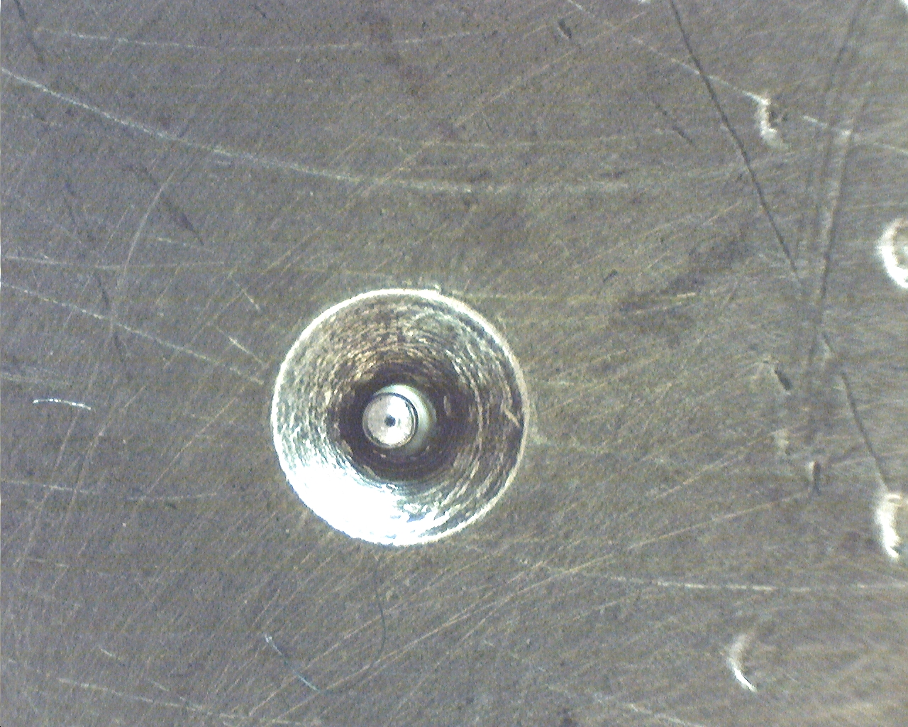

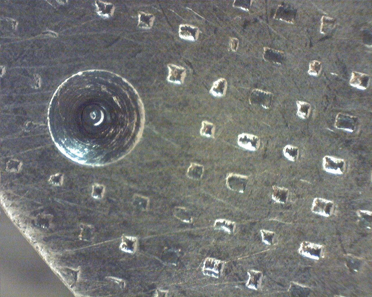

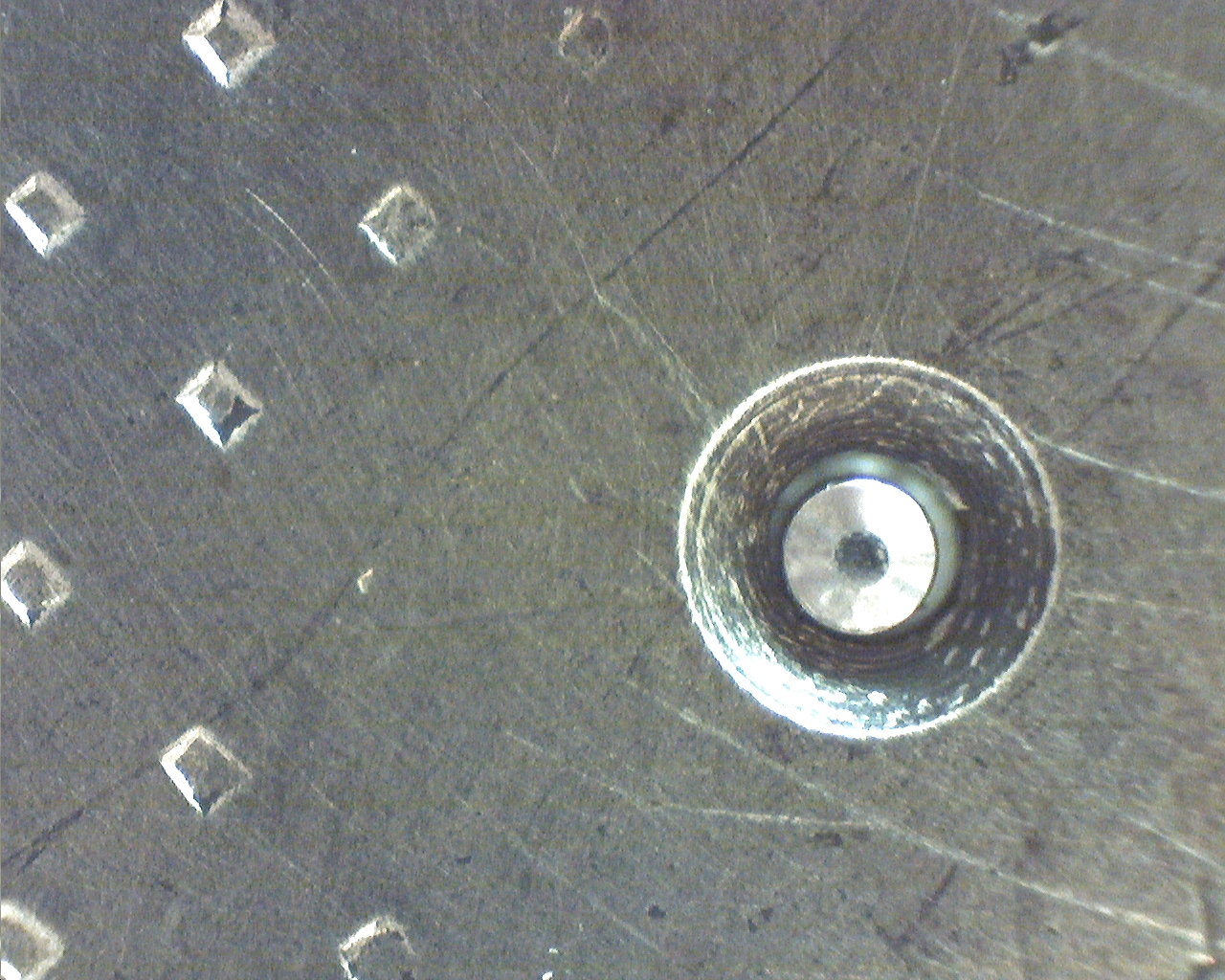

Прошу прощения за задержку, посмотрел в электронный микроскоп, явная выработка в указанном Вами месте, плюс кто-то уже подстукивал в свое время рядом с отверстием. Что характерно, в положении лежа часы ходили без остановок несколько дней...
------- ДОБАВЛЕНО ЧЕРЕЗ 29 МИН --------
подстукнул, смазал, собрал, посмотрю сколько проходят.
Мои часы: http://forum.watch.ru/album.php?albumid=2035

3 часа походили и встали... микроскоп смешной, но работает... http://www.dx.com/p/100x-zoom-led-di...t-black-241824
