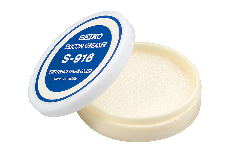

Простите за глупый вопрос: это случаем не термопаста была ? Если остался тюбик или название - опубликуйте.
Думаю тема актуальна для многих. Вот, что удалось найти по смазкам:
Название: 1458200900m_MSA 28.101.jpg
SEIKO S-916 ($24) - Смазка силиконовая с аппликатором, кладете прокладку и вращаете, тем самым смазывая.

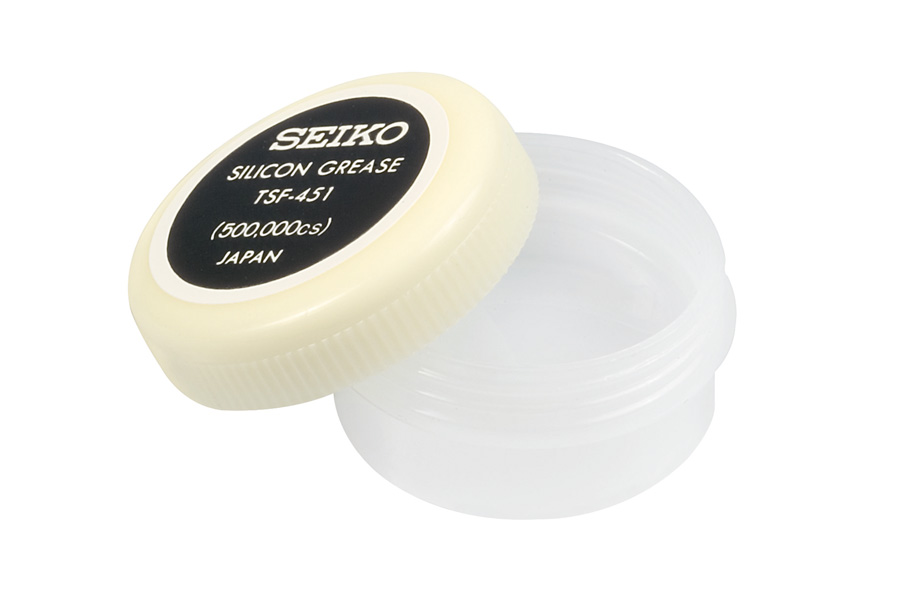

SEIKO TSF-451 ($9) - смазка 4гр. для прокладок безелей и задних крышек.

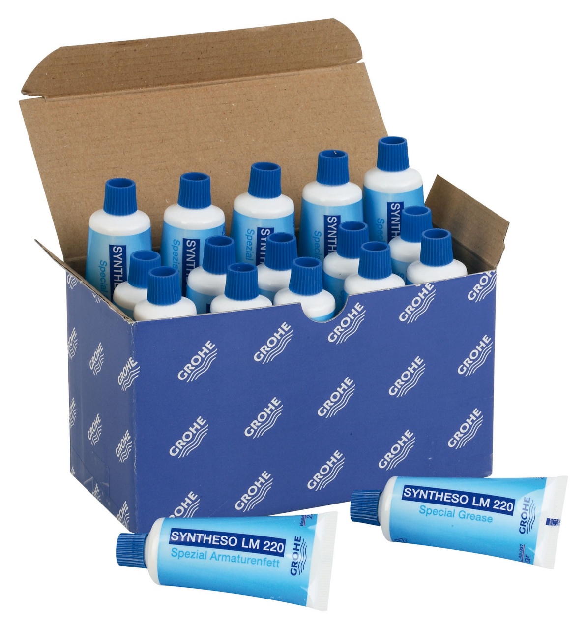

Можно еще попробовать несмываемую силиконовую смазку Grohe (используется для смазки керамических картриджей, имеет пищевой допуск). По крайней мере в кране, где сильный напор и горячая вода, держится долго. Продается в сантехнике Grohe 29гр. стоит 700р. Иногда идет в комплекте со смесителем.
