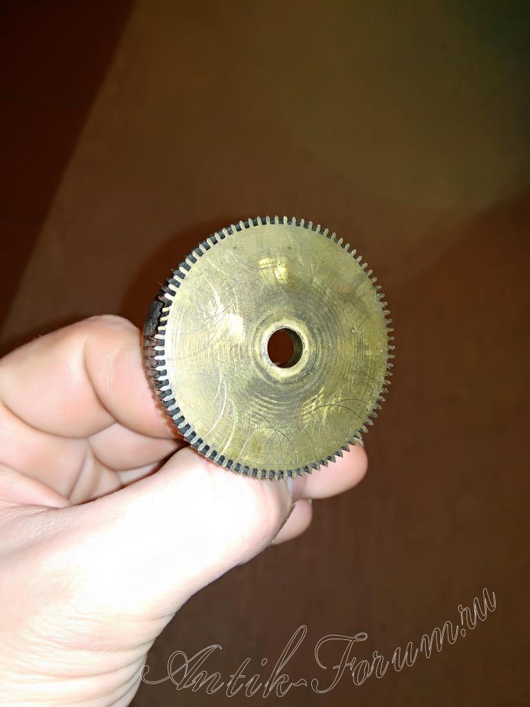

Уважаемые коллеги, помогите пожалуйста найти барабан по следующим данным:
Диаметр корпуса: 40мм
Диаметр с зубьями 45мм
Высота 21 (+-5) мм
Количество зубьев 84

Если не ошибаюсь от Беккера?
С мелким зубом?
Такие редко попадаются.
Попробуйте восстановить этот, ничего критичного здесь не вижу, зубы выравниваются или меняются.

Нет, выровнять не достаточно, они сточены, а менять - боюсь, что у меня не получится.

Зубчик 1 однозначно рихтуется. Зубчик 2 - рихтуется вероятно.
А, вот зубцы 3 и 4 при попытке их рихтовать однозначно сломаются.
Барабан в хорошем состоянии найти затруднительно - придется делать врезку.
Не так давно мне в ювелирной мастерской напаяли лазером твердым золотым (с серебром) припоем аналогичный дефект по 15 баксов за зубчик.

Выламывайте травмированные зубья, сделайте пропилы углов в метах зубьев, вставьте кусочки латуни (можно из бросовых часовых колёс) и впаяйте обычным оловом эти кусочки, затем сформируйте зубья надфилем. Делов-то на час работы.

Вопрос в том, протезировать ли все зубы по одному или ставить мост, типа такого:

В такой ситуации я мост ставлю.
Мост хорош в отдельной шестерёнке, а тут и барабан пропиливать внутри зачистить тоже то, что вылезет. Так крепче будет. Стакан пропиливать на 5мм. Просто пилить в угол под 45 градусов, чтобы и в стакан и в колесо пластинки впаять. На видио и барабан распаян - оно Вам надо?!! Да, и резались зубья в станке фрезой. ;-)

По началу я пилил советской шлицовкой - разметка следы отломышей ... полёт нормальный.)))
