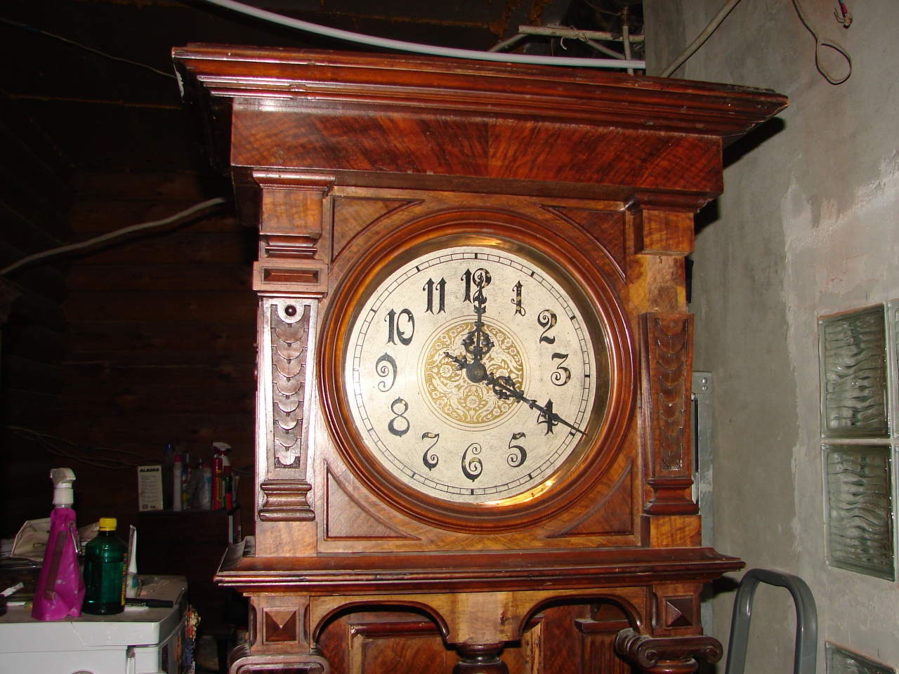

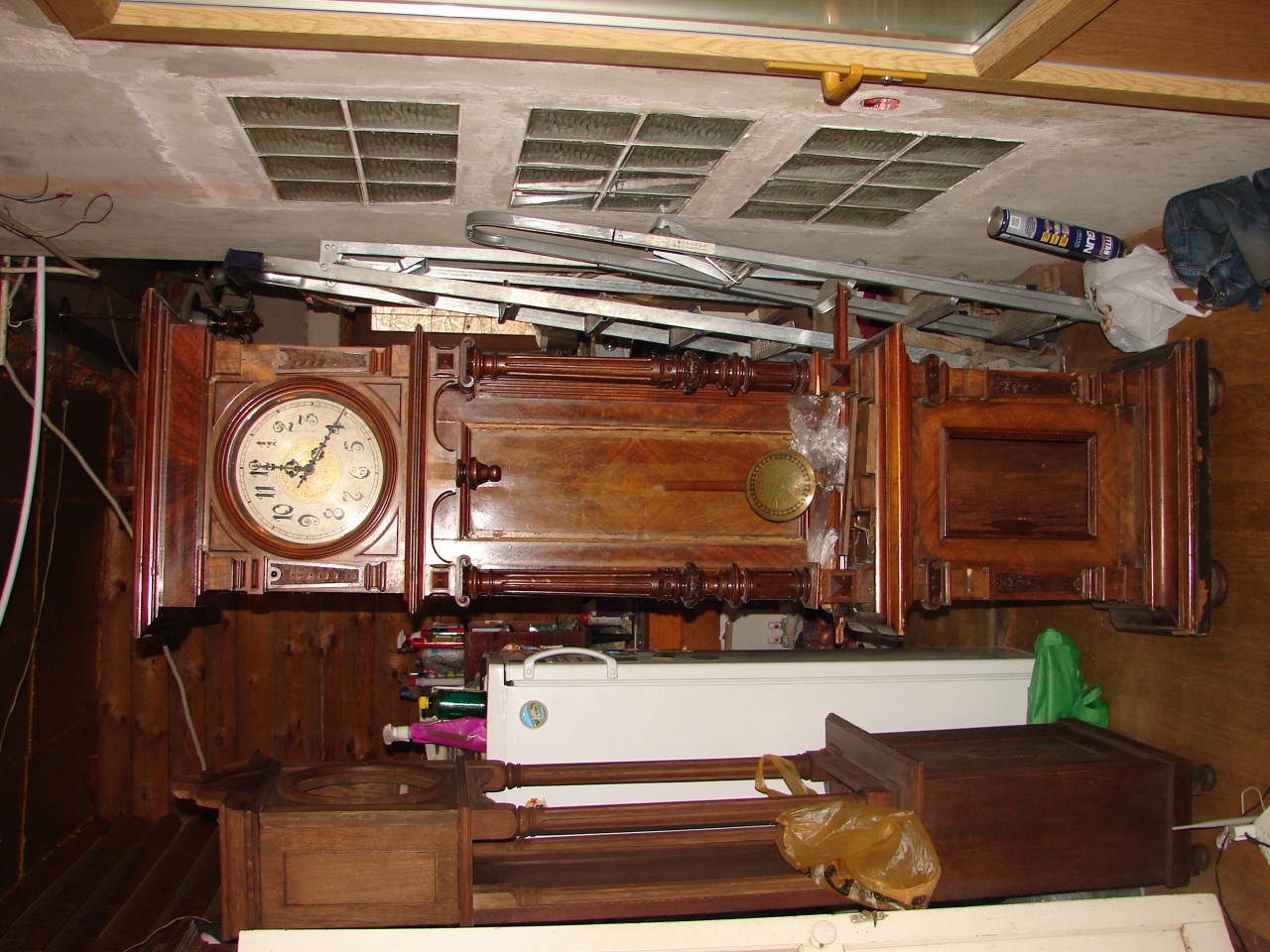

Попали на реставрацию часы Густав Бейкр. Не могу найти фото часов. Отсутствует центральная доска в нижнем ящике и корона. Доска в ящике должна быть с резьбой но фото нет. Кроме каталога 1912 года информации в интернете мало. Подскажите хотя бы где поискать. А самое лучшее бы фото. Я уже всю голову сломал. Подскажите пожалуйста если кто владеет информацией.
Добрый вечер!
Я поищу фото, но на это нужно время. В каталогах и не может ничего быть, Ваши часы старше, они конца 19 века.

Спасибо. По номеру механизма 902год. Весь нет перерыл нет фоток бейкера резных. Более свежих тьма.

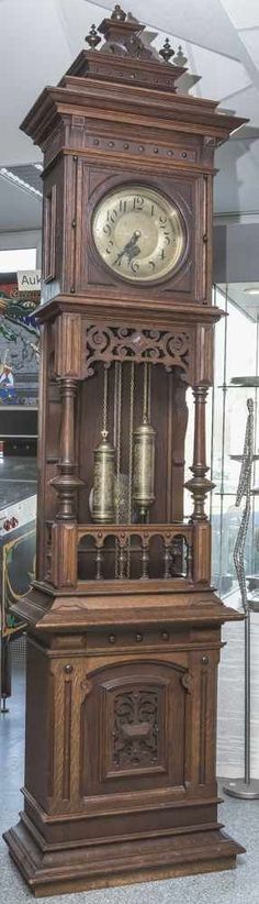

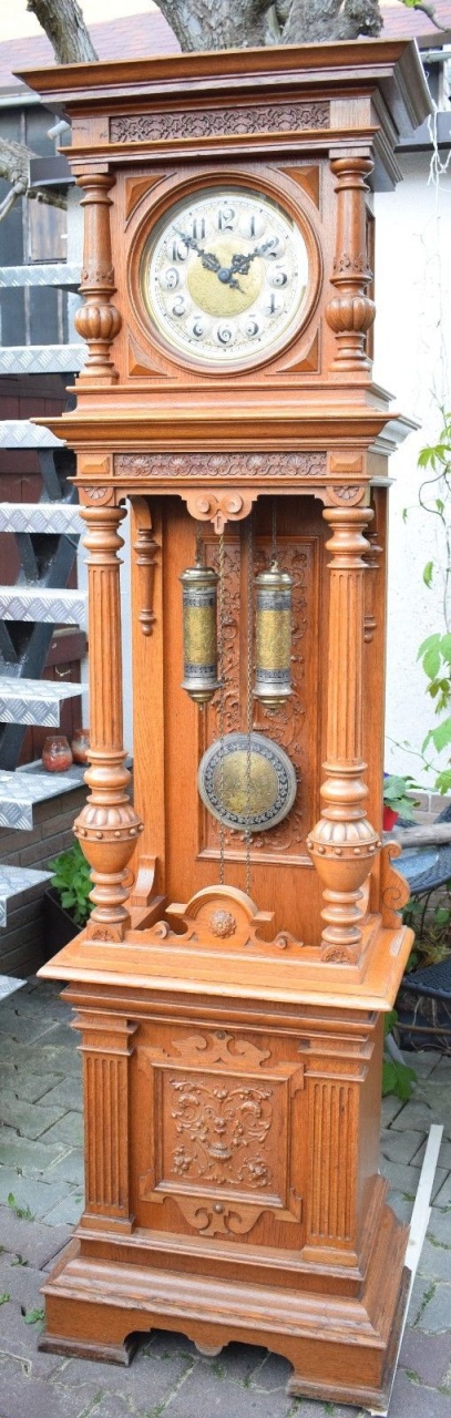

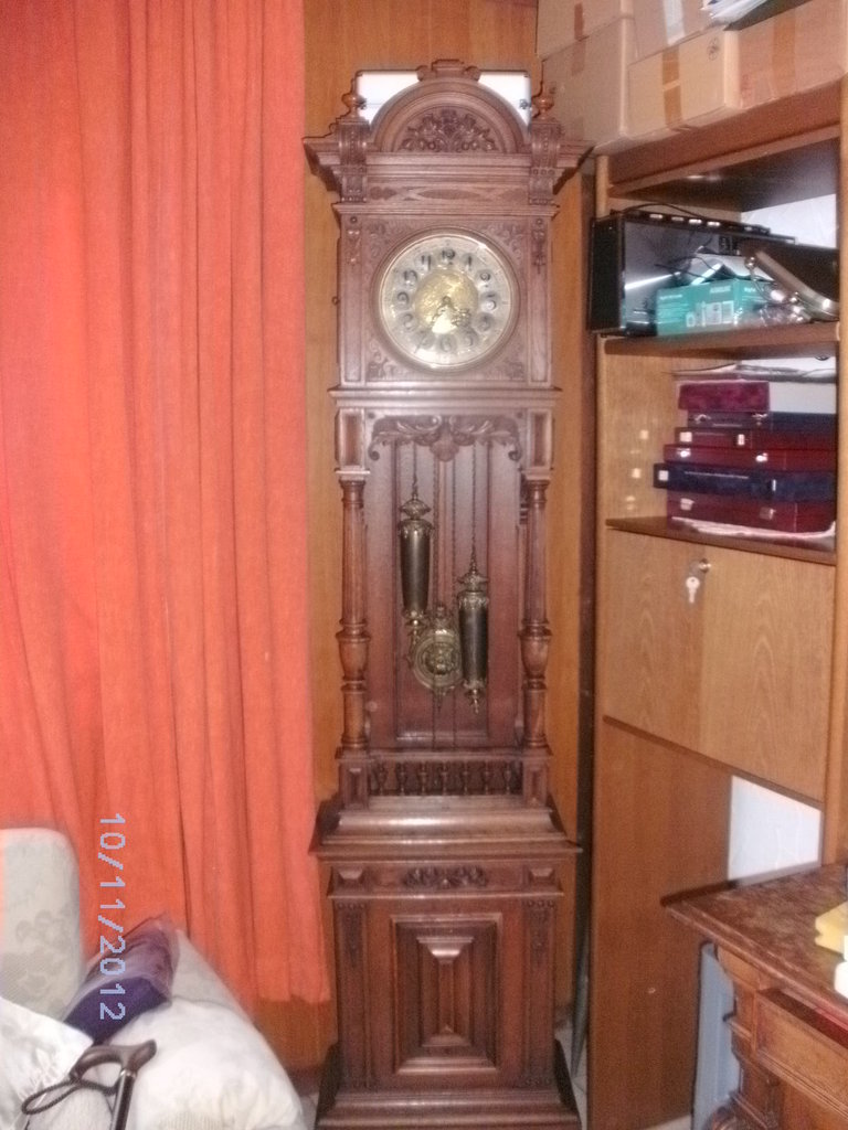

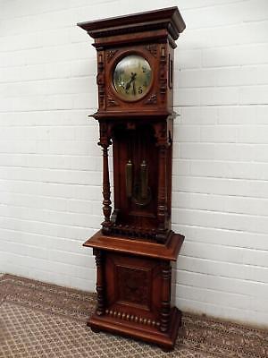

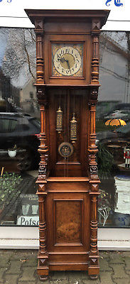

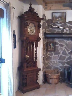

Корпус не соответствует этому времени, может фабрика другая? Какой номер?
Это еще мог быть не заводской корпус, а заказной или сторонней конторы. Ищите в поисковиках по Standuhr, Freischwinger, Grundzeit, Historismus, Gutsherrenuhr, что-то да найдется.

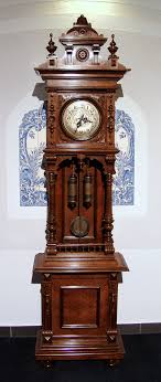

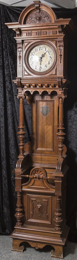

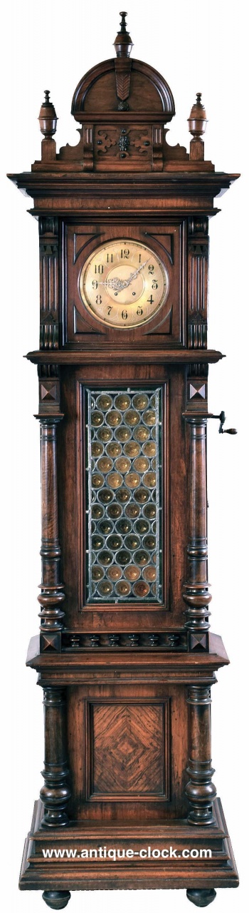

Номер 1625601. Вообще то корпус дорогой. Орех. Впечатление от часов целостное. Обычно когда слеплено что то с чем то такого целостного впечатления не остается. Бейкер с открытым маятником попался впервые. Спасибо за фото . Буду искать. Возможно это не бейкер, интересно они может продавали механизмы на сторону, а кто то слепил под него корпус? вы не знаете?
По стилю подходит 9 фото. Но там в низу доска не резная. Такой вариант тоже возможен? Здесь у нас посоветоваться просто особо не с кем.

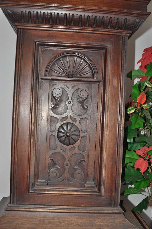

Да, вроде по годам все корректно, странно. Просто корпуса в такой стилистике к этому времени массово уже не выпускали, вероятно, это просто некое исключение.
По филенке в базе: она должна стилистически соответствовать филенке в центральной части часов и центру навершия. У Ваших часов центральная филенка (за колоннами) гладкая, с красиво разложенным шпоном. Думаю, внизу было также, без накладной или какой еще резьбы. Вот недавно еще обсуждали корпуса беккеровских часов с полифонами, тоже гладкая филенка.

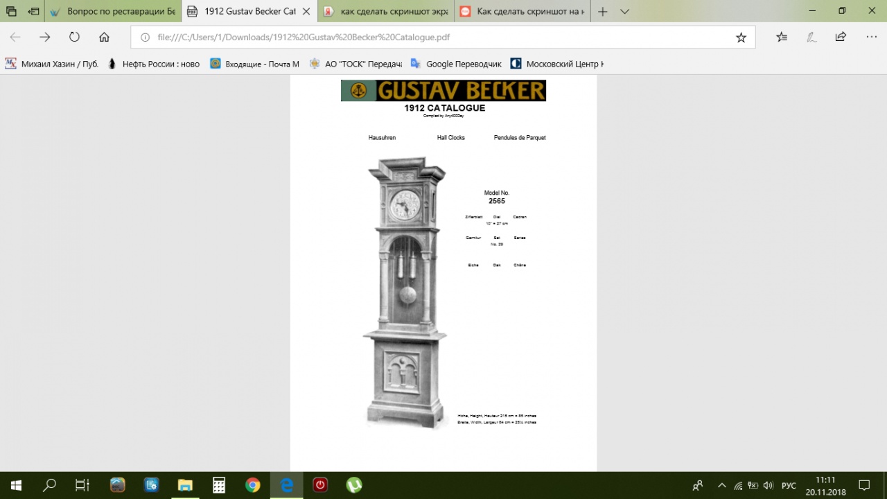

В каталоге 1912 года на доске есть резьба. Почему?

Стилистика сильно поменялась за десятилетние, в 1910-х главенствовал поздний модерн, и художник, рисовавший эскиз для корпуса, так решил выделить нижнюю часть.

Я в стилистике не очень разбираюсь. У нас с часами сложно. Найти что то интересное практически не возможно. Бейкер из Москвы. Русские часы из Новгорода. Мебель тоже делаю, но не по стилистике . Тогда вопрос по короне к вам наподобие чего должна быть. Центр без резьбы ясно. А вот по крыша полукруглая или двускатная? Что то типа вашего 9 фото или нет?

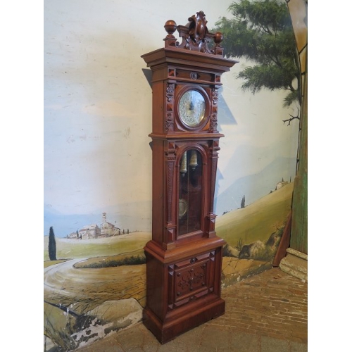

Во второй половине 19 века стилистика мебели на Западе (да и у нас) менялась кардинально каждые 10 лет. 1860-е годы это второе рококо, 1870-е - второе барокко, 1880-е - неоклассицизм, 1890-е - историзм (или эклектика), 1900-е - модерн, 1910-е - поздний модерн/ар-деко и тд.
Да, верхушка должна быть как на 9 фото или как тут:
