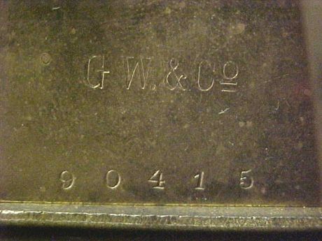

Добрый вечер!
Два механизма с разных форумов.
Один ненумерованный, подписан JUF http://forum.watch.ru/showpost.php?p...postcount=353:

Другой нумерованный GW & Co https://mb.nawcc.org/threads/id-of-g...man-ra.40287/:
ID:	2302551 Нажмите на изображение для увеличения
Про второй на 100% уверена - сделан M.Bauerle. Для сравнения:
Вижу, что есть некоторые различия, но слишком редко фирма JUF встречается на обычных механизмах, в основном они делали годовики.
Если всё-таки производитель всех механизмов M.Bauerle, то ненумерованный механизм частично объясняет огромные серийные номера M.Bauerle, появившиеся в 1920-ых годах.
