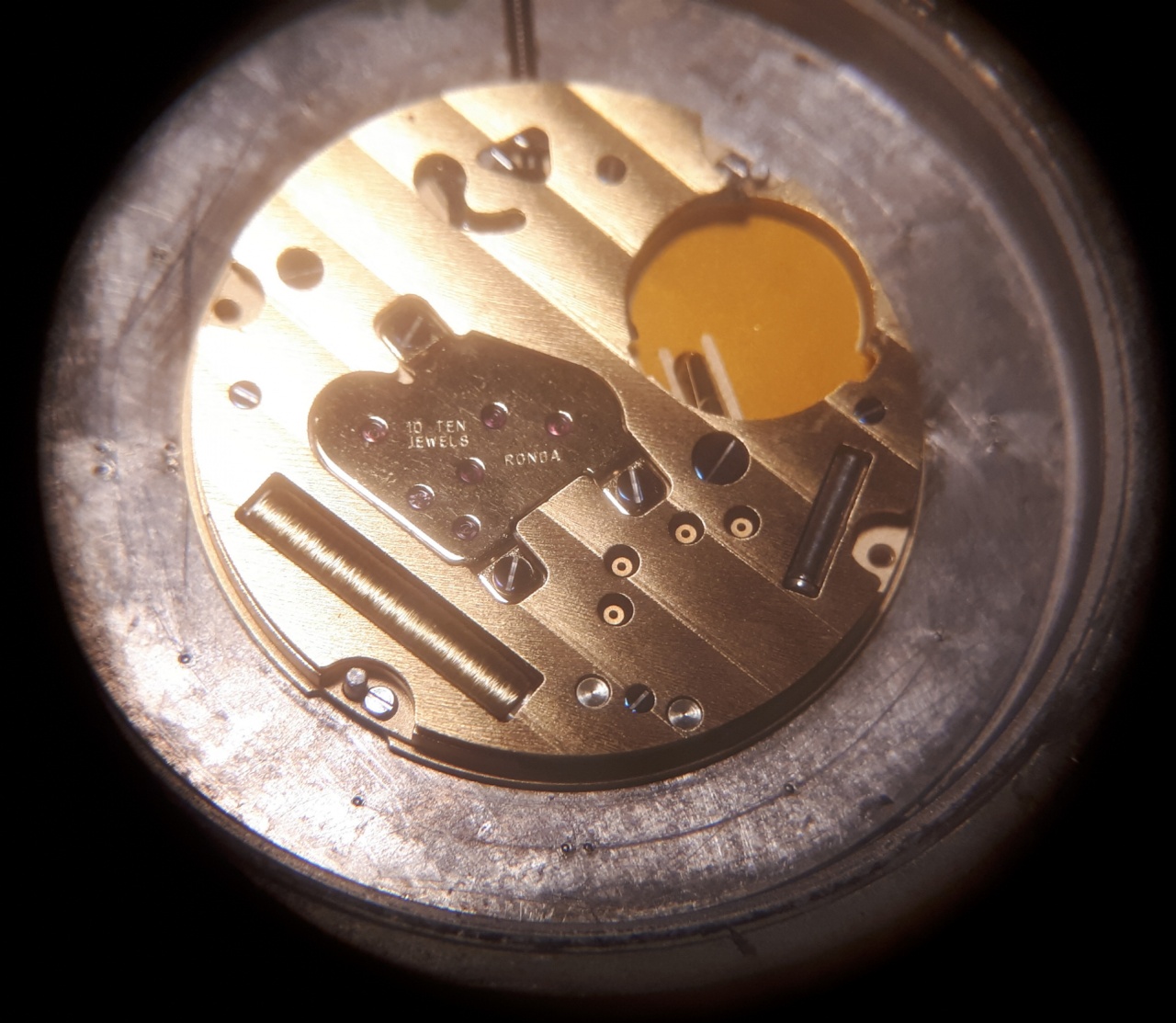

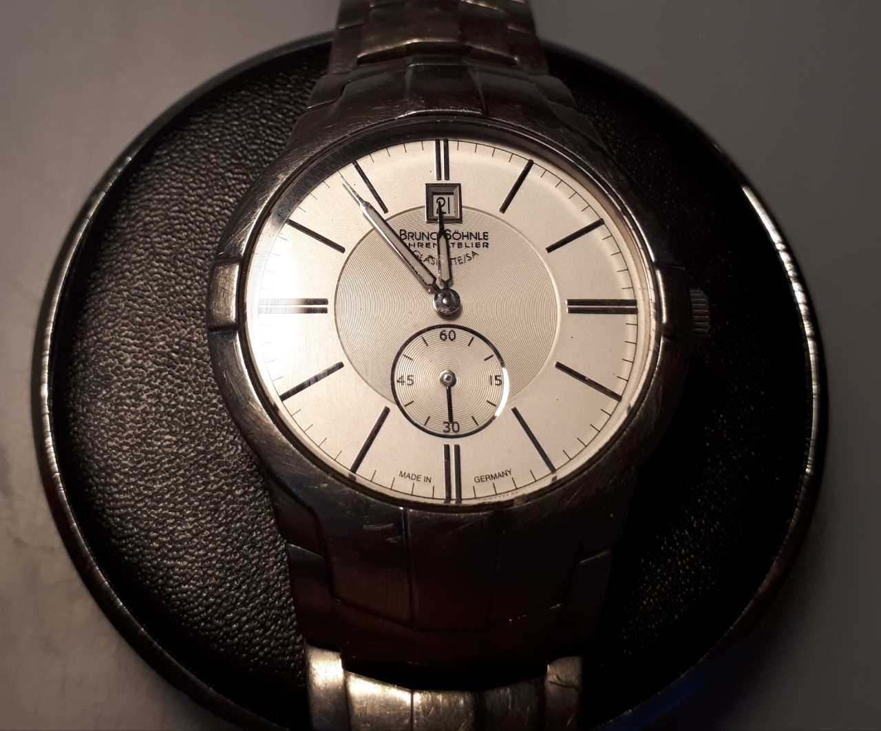

Вопрос о репассаже Bruno Sohnle
Всем хороших выходных. Пять лет назад сын в Германии купил часы, часы носились каждый день, где-то после трех лет использования поменял батарейку, потом через год и вот сейчас последняя замена была сделана менее полугода. Я никогда неделал репассаж кварцу, но сын попросил чтобы репассаж сделал я. Так вот это мои первые кварцевые часы попавшие в мои руки. Вопрос такой, что разбирать, что мыть и чем смазывать. Заранее всем благодарен. Механизм на 10-ти камнях, с календарем, механизм Ronda 1009 . Фотки прилагаю.

Сообщение от Vladi19 Посмотреть сообщение
...что разбирать, что мыть и чем смазывать.
Добрый день!
Кварцевые часовые механизмы стоимостью до ~ $50 не ремонтирую, только заменяю, намного быстрее и доходнее чем чтобы ремонтировать.
Что касается Вашего вопроса, смазывать должно по ремонтном руководству, прилагается, Moebius маслами 9014 и D5, RL 1009.
С уважением, Душан
Привет!
Я могу сказать, что в данном механизме нет ничего такого, что заставило бы меня просто выбросить его в корзину и заказать новый механизм? Заплатив за него около £40.(неизвестно в каком состоянии смазка будет у нового механизма)
При должной аккуратности и терпении, можно его перебрать и все будет хор. Используйте масла для кварца.
Единственную трудность составит установка моста ангренажа сразу на шесть осей, но это дело техники (и не так сложно ,как кажется).

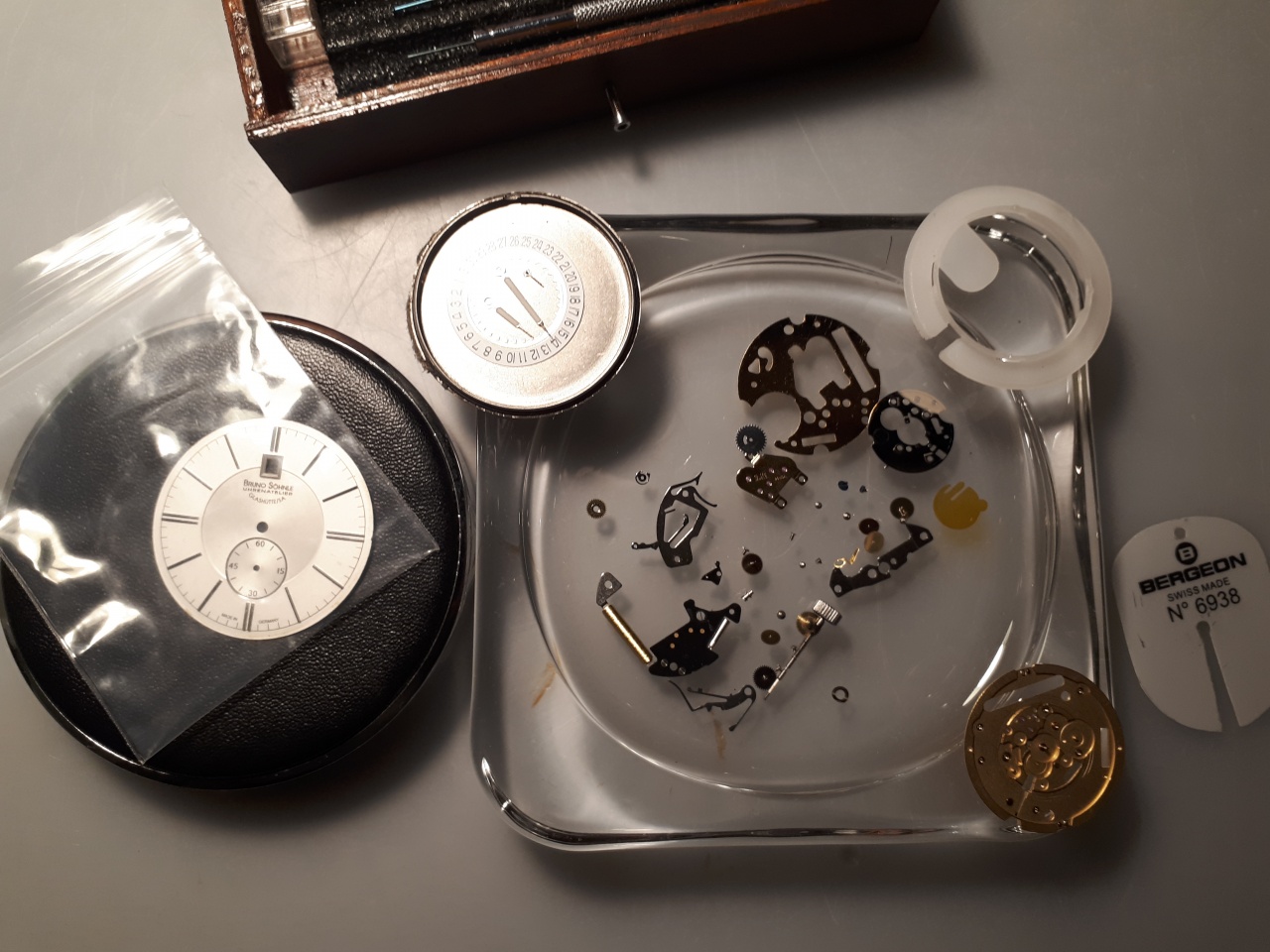

Поблагодарили 213 раз(а) в 139 сообщениях
По разборке более вопросов нет вопросы будут по сборке, надеюсь, что сфоткал механизм достаточное количество раз.
