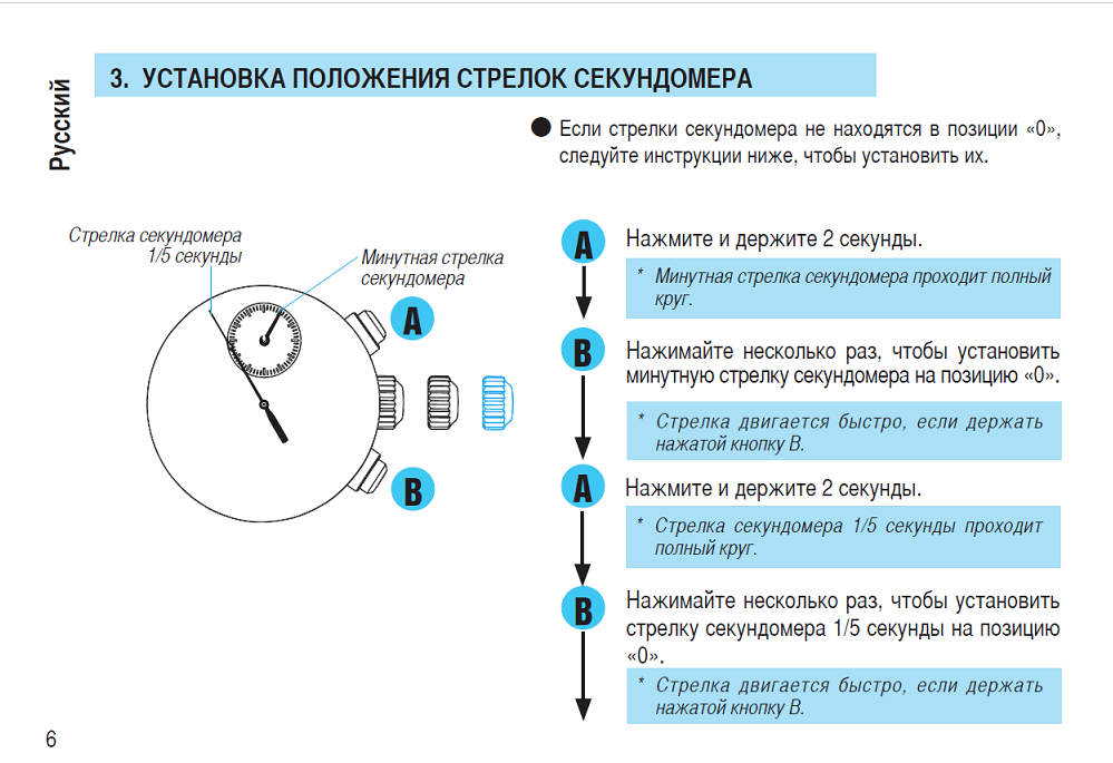

1) в сети есть инструкция 7332[1].pdf для CHRONOGRAPH <KFB (TT)> я правильно понимаю что это для моих часов?
2) по инструкции надо
1)
Вытяните головку в положение второго щелчка при малой секундной
стрелке, находящейся в положении 12 часов. Малая секундная стрелка остановится на месте
у меня малая секундная стрелка остановилась
2)
Нажмите кнопку A в течение 2 секунд для выбора стрелки, положение
которой будет настраиваться.
1/20-секундная стрелка секундомера совершит полный оборот, сигнализируя том, что она готова к настройке
Вот видео: www.youtube.com/watch?v=k23dXnTihfU
увы полный оборот 1/20-секундная стрелка не делает и часы просто запускают хронограф.
что я делаю не правильно ?
и этот пункт инструкции не выполняется
Если секундомер производит измерение, то стрелки секундомера
автоматически переустановятся в положение “0”

Ищем инструкцию к Seiko 7T62, это тот же механизм.
Не исключено, что что-то не так с платой или с контактами в механизме. Хронограф в положении перевода стрелок запускаться не должен ни при каких обстоятельствах.

siealex в инструкции тоже
