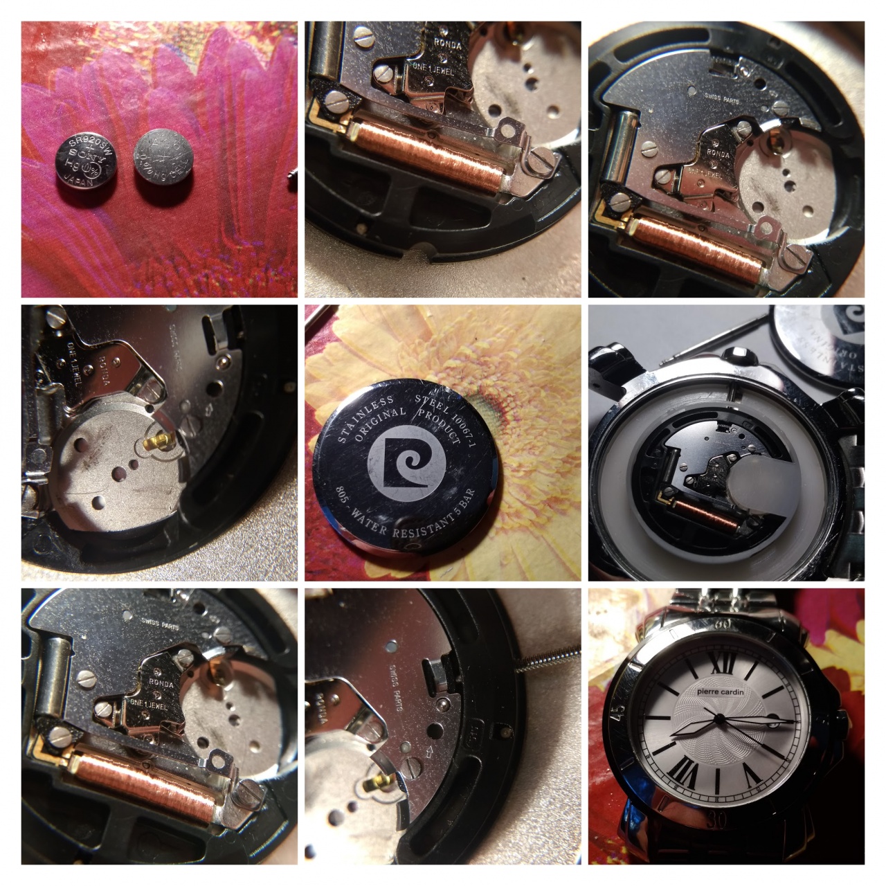

удачного всем дня, господа, товарищи, подскажите пожалуйста, решил поменять батарейку, открыл, достал старую, поставил новую, часы не идут, ну и собственно вопросы:
1. что это за часы, совсем совсем китай, или есть благородные нотки?
2. стоит ли нести в мастерскую?
3. самый главный вопрос, что это за жёлтый контакт, со стороны минуса, ведь когда ставишь и прижимаешь батарейку, он коротит на плюс?
4. может быть проблема в качестве источника питания, до этого стояла сони sr920sw,а пытались поставить ag6?

Контакт не трогайте, пусть лежит внизу. Батарейку ставьте любую японскую 920-ю или ренату 370-ю. Они одинаковые. Болтик, держащий элемент, надо ослаблять. Снесите мастеру, порка не сломали катушку.

В таких механизмах часто при смене батарейки задевают катушку жалом отвертки или еще чем-нить,
на фото на катушке немного правее центра видны какие-то вмятины, вполне возможно, ей каюк
Тогда смысла в ремонте этих часов нет
Можно катушку заменить, можно конечно и механизм полностью заменить, но проще новые купить в эту цену, такие-же дешевые какие-нить..

прокладочки не видно между контактом и корпусом

Катушка, скорей всего, цела. Она там пропитана хорошо. А вот отсутствие прокладки под контактом это серьезно. Батарейка может быть просто закороченной.

так и я о том же, нет там никакой прокладочки между контактом и корпусом

без неё нельзя
