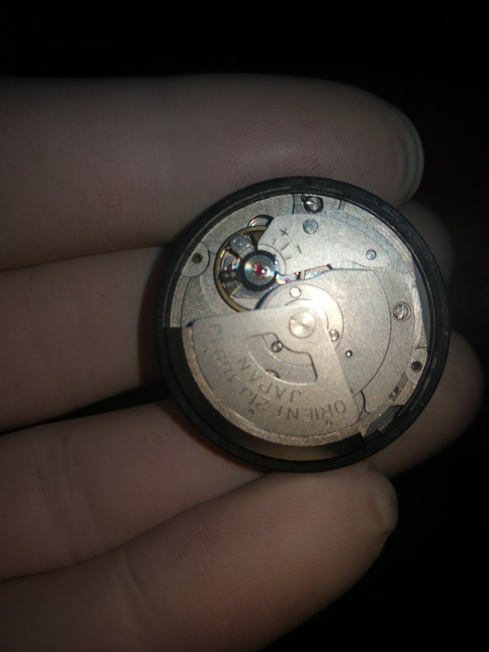

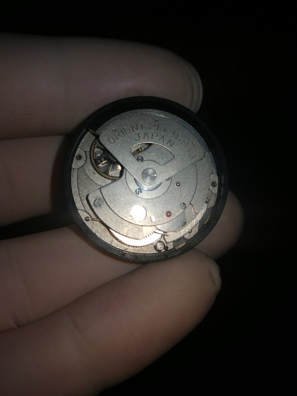

Здравствуйте,
Не давно получил по наследству часы Orient с механизмом 2IJ 46943.
Дело в том что циферблат ходит ходуном - не зафиксирован на одном месте. Так как только не давно заниматься часами, прошу совета. А именно как сделать так чтобы циферблат не двигался.
Прошу прощения за (скорее всего) простейший вопрос,
Прикрепляю фотографии.
Буду очень благодарен любому обучающему совету.
Никита

Вы ведёте речь о часах и циферблате, а выставляете фотографии с механизмом...

Так может сектор автоподзавда человек считает цыферблатом...

Предполагаю, что тс имел ввиду тот факт, что циферблат крепится именно со стороны механизма, потому и фотка такая. И это правильно. Второе. Какой же всё-таки страшный механизм у Ориента. Хотя и работает он отлично.

Выложил фотографию с механизмом так как циферблат крепится со стороны механизма.
Как видно на фотографии, отсутсвуют болтики в двух местах. Не из за этого ли циферблат двигается свободно?
Сообщение от Seiko 910068 Посмотреть сообщение
Именно это и имел в виду!
Механизм на мой не опытный взгляд конечно же не страшный но полностью согласен с вами насчёт того что работает он отлично. Не подскажете ли как устранить мою проблему?

а точно циферблат ходуном ходит? или вся внутренность? если вся то да, болтиков нет и прижимных ушек. прижимали механизм к корпусу. поищите в сети разборку ориента три звезды, там всё видно.

Спасибо вам большое за совет!
Начал просмотр видео и сразу понял что сломаны циферблатные ножки.
Вся внутренность не двигается, только циферблат.
Буду искать лучший способ отремонтировать.
Ещё раз спасибо!

Сообщение от nichukabra Посмотреть сообщение
самый неприятный вариант. удачи вам в ремонте. рассмотрите может вариант с донорским циферблатом.

Как раз и думал об этом так как большинство людей советуют либо клей либо сварку.
И так как ни клеем ни сваркой портить часы не собираюсь, буду искать донора или запчасть.

И все же я бы не советовал вкладываться в ремонт. Покупка рабочих бу вполне сопоставима с ценой всей этой ремонтной движухи. Да и новые стоят не так дорого. Подумайте ещё раз.
