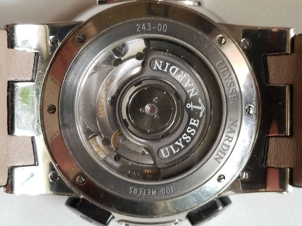

Лежат, идут в 0, на руку одел, разница 20 минут через 4-5 часов
Ставил под камеру на цикло-тест машину, зафиксировала , что сесундная стрелка идёт не останавливаясь, а вот часовая-минутная тормозят. Проверил все колёса и лифты в этом узле под микроскопом ... ничего не нашел.
База - ЕТА 2892А2 с GMT модулем
Есть идеи?

Фрикцион минутный проскальзывает из-за нагрузки при переводе диска второго времени каждый час
Диск с одним зубом, что подкручивает на один зуб звездочку привода диска второго времени каждый час, при попадании масла на плоскость, прилипает к мосту и создаёт высокое сопротивление
Если часы себя так ведут давно, то мог износится и минутный фрикцион

Дима,
дело в том, что часы когда лежат, не важно в каком положении (циферблатом вверх или вниз, заводной головкой вверх, вниз, или как-нибудь ещё) идут абсолютно точно!

Паршивый калибр, неисправность эта очень распространенная. Минутный фрикцион тут ни при чем, как правило, он нормальный. Вся проблема в модуле второго часового пояса. Там идет клин. А вот снять его целая проблема не поломав оси дисков календаря. Напрессованы насмерть на тоненькие оськи.

Как выше сказали минутный фрикцион 99 %,тоже сталкивался,менял полотно

Если бы все так было просто. В 90% случаев фрикцион нормальный, часы амплитуду при клине градусов на 30-40 уменьшают от нормы. Там клин в диске поясного времени, который сделан из календаря.
