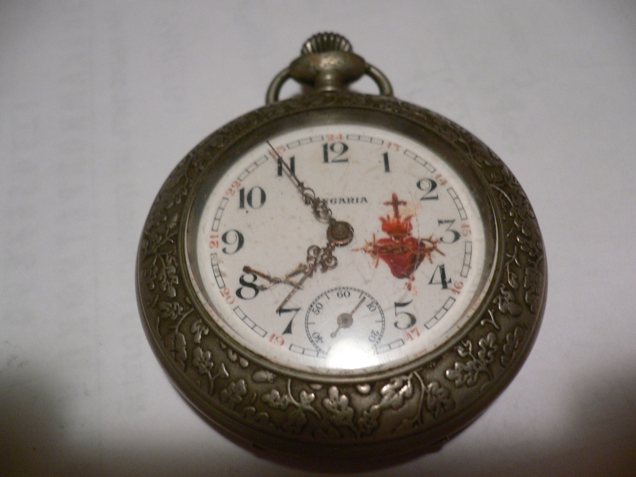

Подскажите, что за часы?

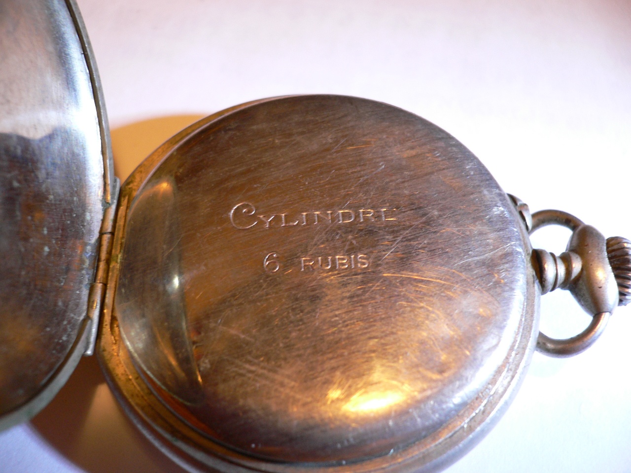

Диаметр - 50 мм. толщина - 12 мм.
Есть след. надписи:

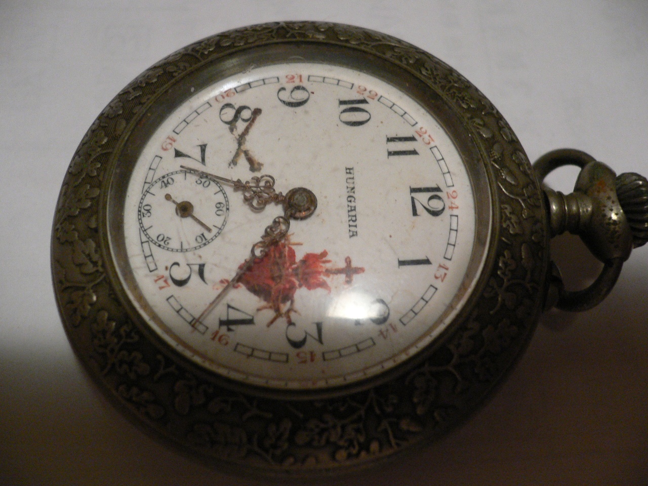

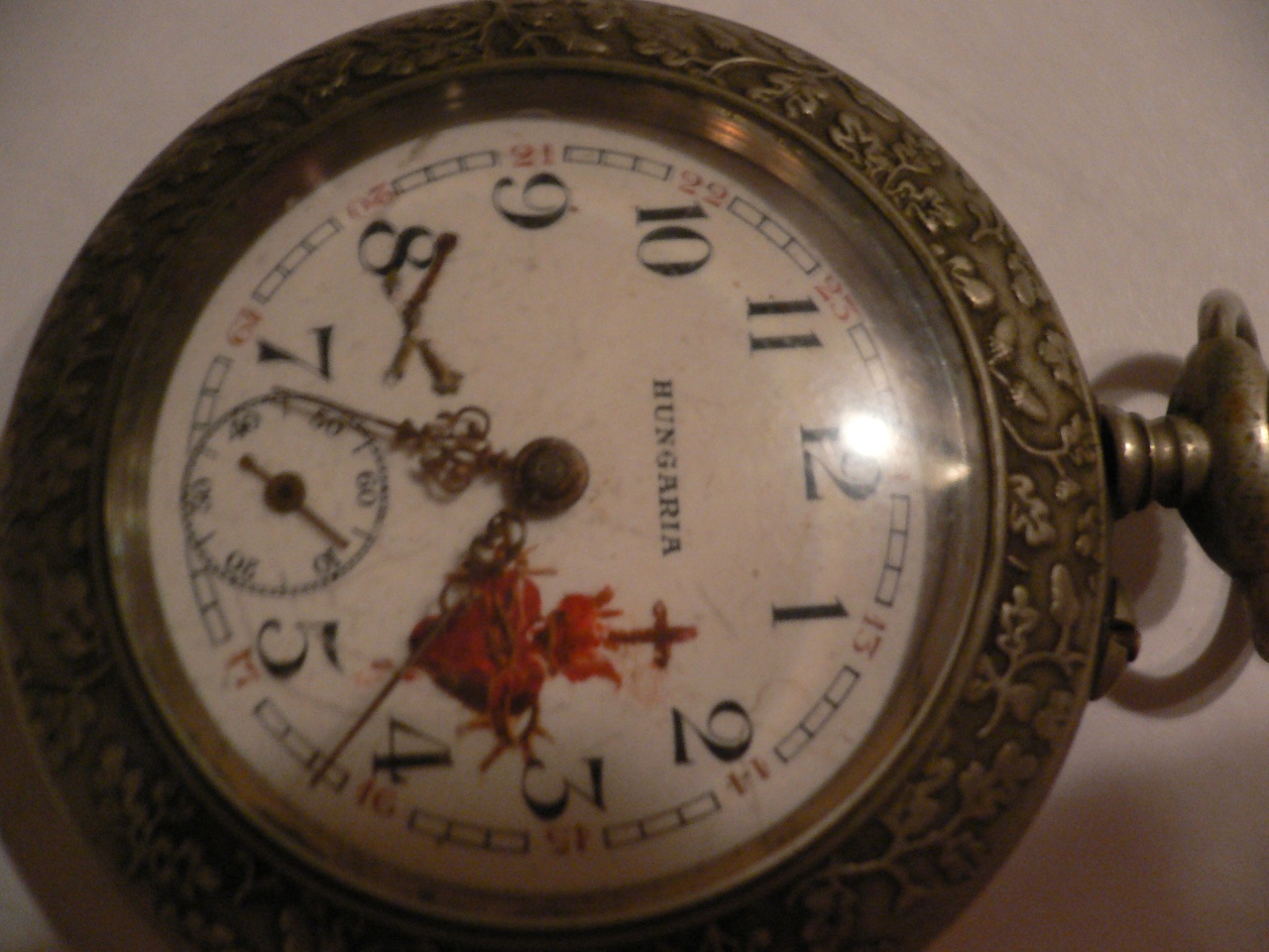

1). На циферблате: Hungaria

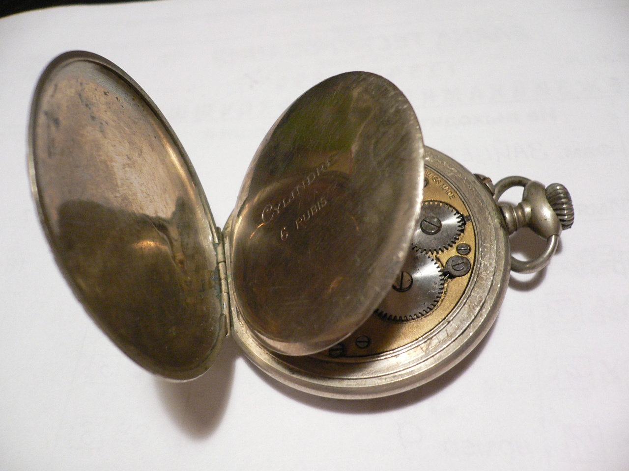

2). На внутренней крышке выбито:
- внутри: 93 * 66, чуть выше цифра 4.
-снаружи: Cylindre 6 RUBIS
3). На механизме: SWISS MADE
и внизу клеймо: Английская большая - Р, видна на фото.
4). На внешней крышке (внутри) две дроби-клейма: ХI/455 и IV/197
Спасибо за помощь.

Механизм - очень дешевый, с цилиндровым спуском: очень подвержен износу и почти неремонтопригоден. В любом случае - ремон таких невыгоден. Судя по компоновке и штампованым надписям - рубеж 19-20 веков (а в это время цилиндровые были уже нонсенсом). Клейма такого производителя я не знаю, как и торговой марки Hungaria. Расписан циферблат похоже вручную каким-то умельцем. Как раз на рубеже веков очень популярные в мещанской среде мотивы: череп с костями (он похоже стерся), сердце в терновом венце, сердце-якорь-крест одним рисунком. Рисунок очень напоминает срисованный с альбома для вышивки гладью того времени.
Так что не расстраивайтесь: ценность у них никакая.

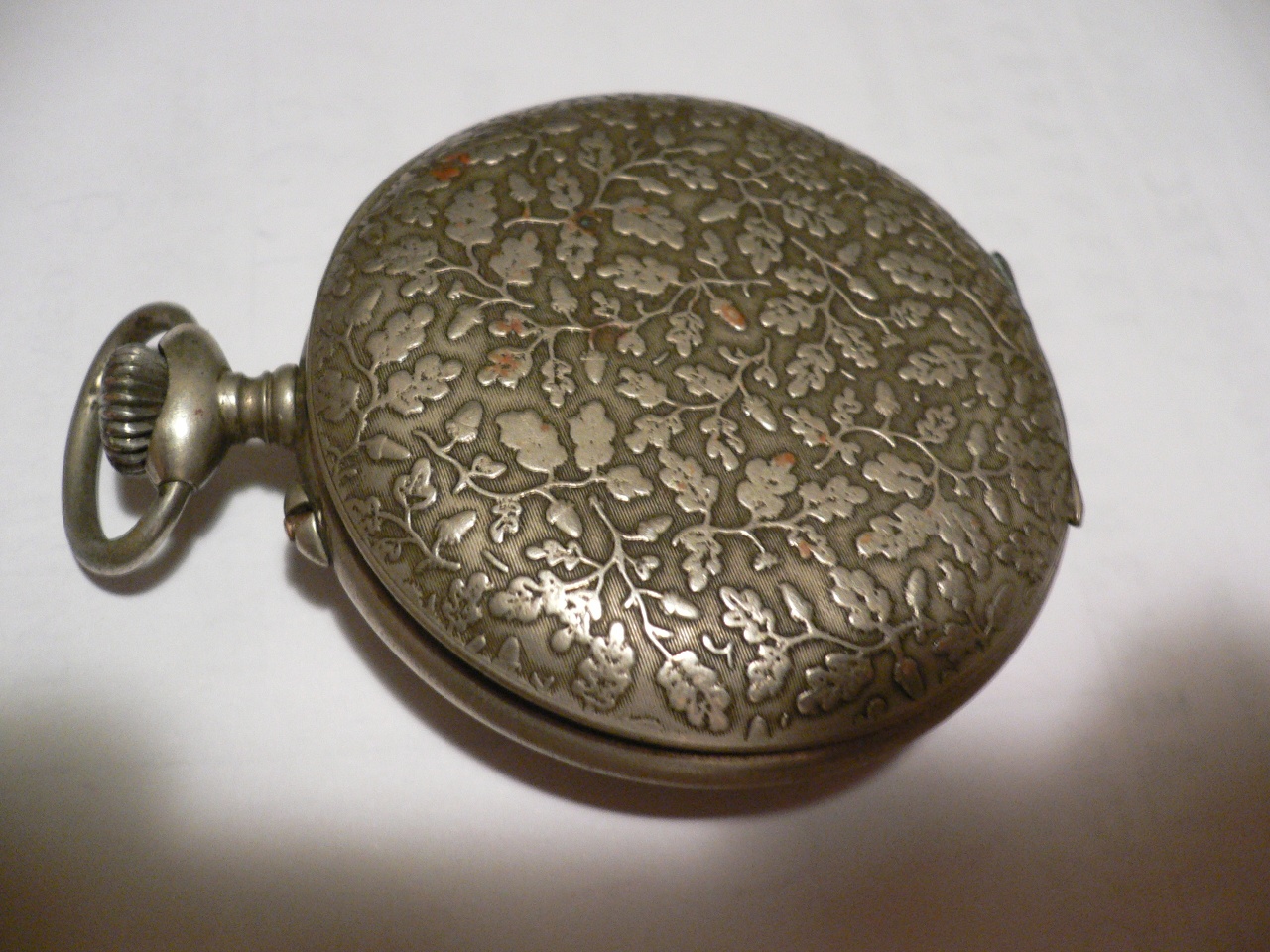

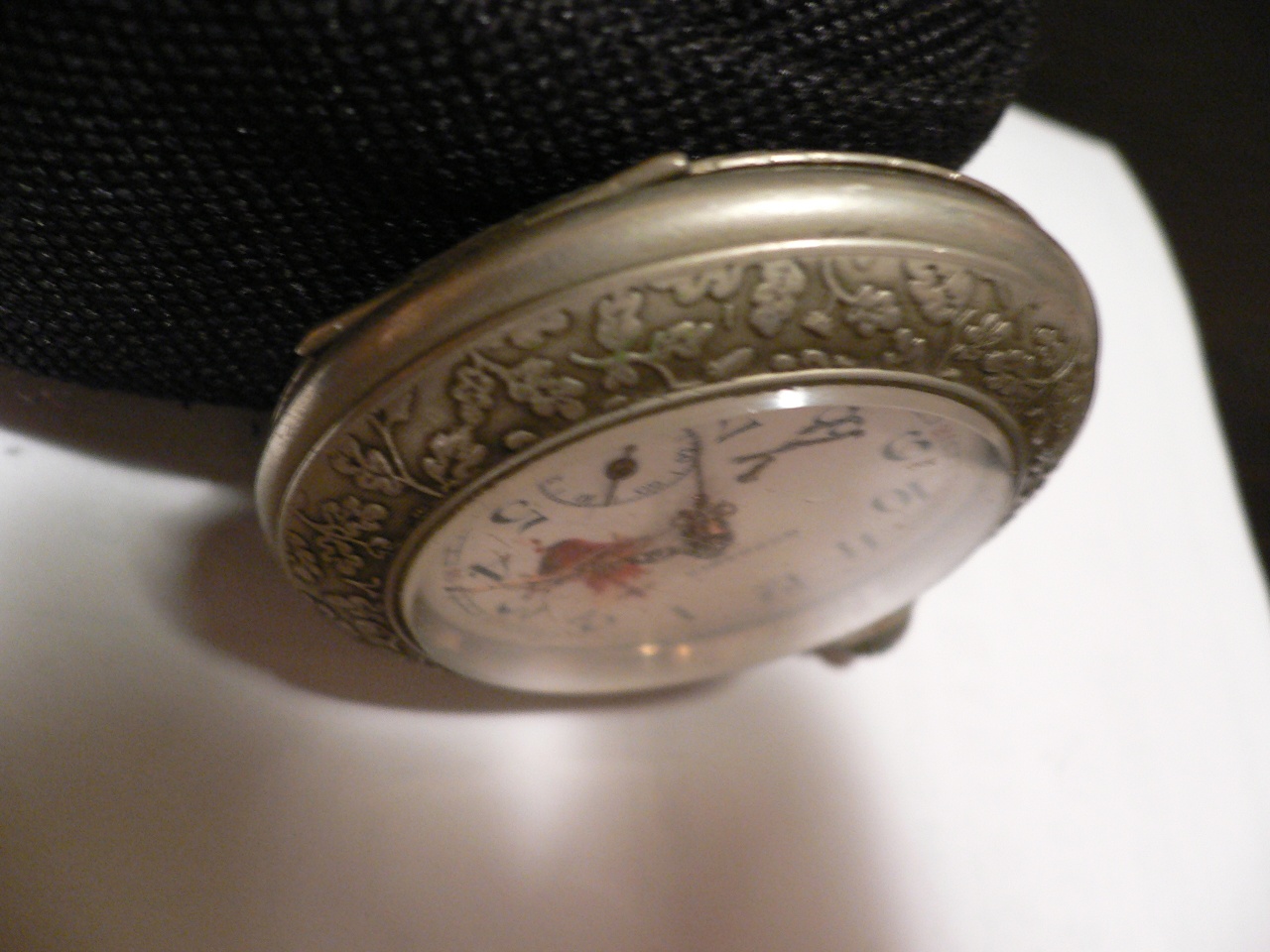

Когда смотрел эти часы, меня тоже удивили некоторые вещи:
1). Ощущение что в старый корпус засунули - "новый механизм", или кто-то сделал часы с новым механизмом на заказ из старых.
2). Корпус похоже мельхиор с серебрением или серебро но пробы очень странные.
3). внутреннея сторона крышки и вторая крышка (пыльник) после протирки - ярко заблестела на солнце, (не латунь) - и стало практически "зеркалом", возникло подозрение на позолоту.
4). Циферблат в идеалу и рисунок нанесен вместе с цифрами краска в идеале!!! (потертостей нет, роспись мастера бы облезла за сотню лет), стекло достаточно толстое но 2 царапины.
5). сверху на креплении заводной ручке - есть клеймо, но плохо читаемое, толи 3 (цифры и буквы) или рисунок, прочесть не смог.
6). Резные дубовые ветви по корпусу.
Но видимых следов "взлома" нет.

Да, забыл((( на внутренней стороне пыльника - заводская маркировка: 93 * 66
* - я так понимаю, маркировка города Базель, Швейцария, а цифры заводской номер.
Получается часы - серийные???

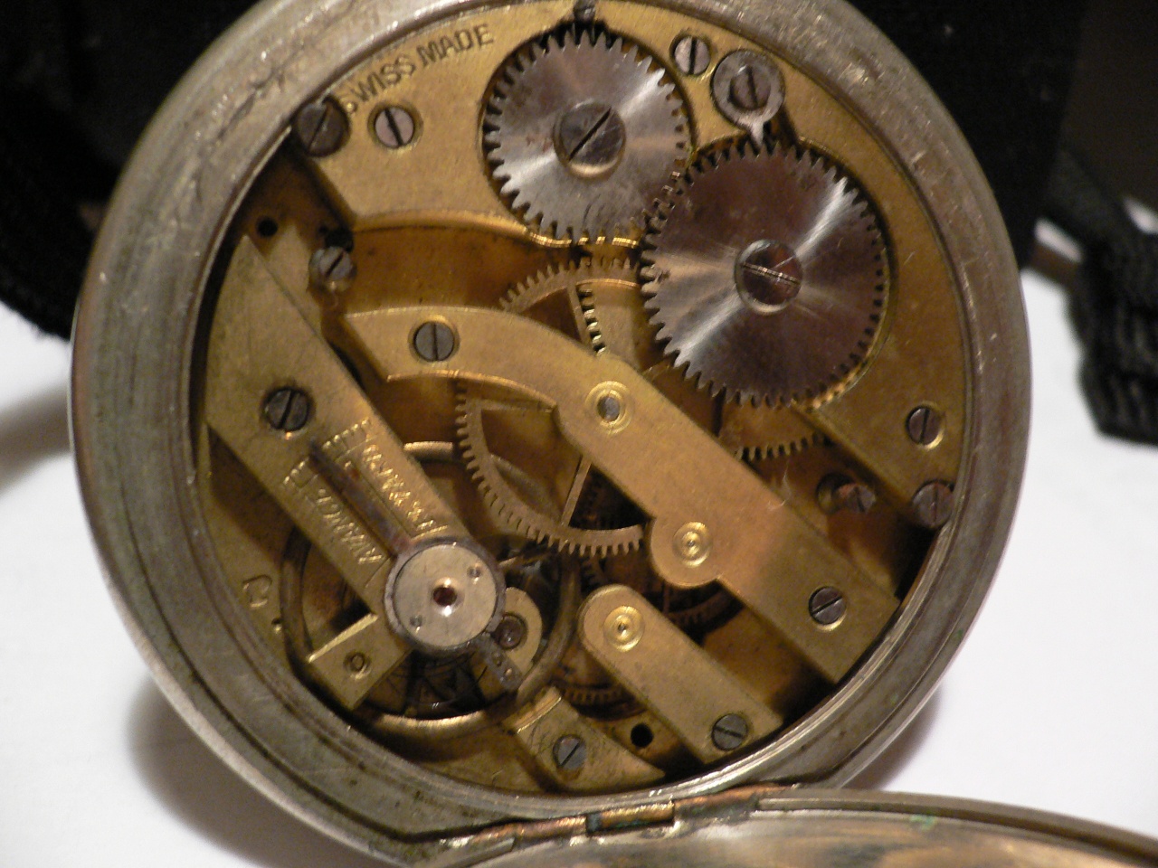

йес... сегодня хозяин часов принес их опять. я их купил.
Часики зацепили. Хочу востановить для себя.

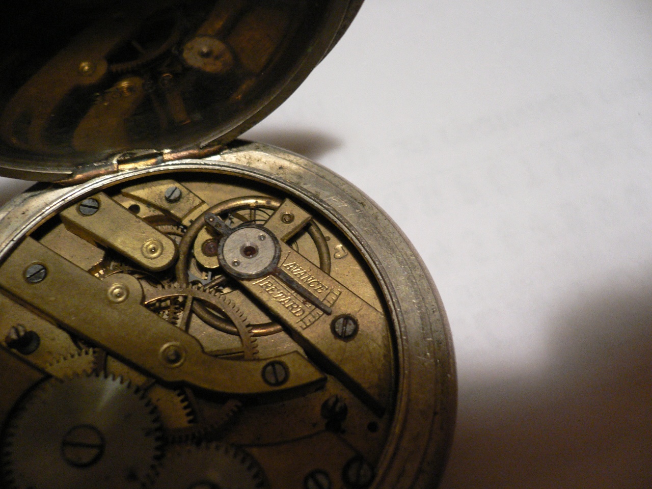

При вскрытии:
причина того, что часы стояли - на фото ниже.
Огромная к спецам:
1). подскажите ссылку на спецификацию и устройство данного калибра, буду рад всему по данному калибру, заранее спасибо.
2). Примерную стоимость донора. (механизм вроде массовый)
3). хотелось бы увидеть данный регулятор хода на фото в "рабочем" виде, интересует нижняя часть.
Остальное вроде в порядке.

Ну, тезка, Вы и попали! Восстановить эти часы малореально (или обойдется в кучу денег). Явно имеет повреждения узел баланса, а спуск там цилиндровый. Посмотрите как работает: http://www.abbeyclock.com/bcyl.html
Были, конечно, и очень качественные цилиндровые спуски - с рубиновым цилиндром, но это не ваш случай Сейчас за изготовление стального цилиндра вряд-ли кто возьмется. Если уж очень хочется - ищите любой целый механизм под корпус.
Относительно рисунка - Вы глубоко не правы. Обратите внимание хотя-бы на то, что он нанесен поверх оцифровки.

Да насчет рисунка - я был, не прав.
Вы правы во всем.
Спасибо за схему работы.
Теперь я понимаю, что произошло с часами - верхняя (на фото) часть спуска (у иглы) зацепила зуб шестерни, (на этих часах срезаны и зуб и цилиндр).
Судя по тому что обломков я не нашел (а жаль) часы пробовали чинить(((.
выточить цилиндр и шестерню конечно можно, но надежность данного механизма с учетом выточек и выработок - будет недолгой, как мне кажется.
Подскажите тип механизма - средней надежности и ремонтопригодности? попробую найти такой.
Спасибо Вам за помощь. я сам к часовым делам никакого отношения не имею. Да и часы никогда не носил и не ношу. Но раз уж благодаря этим часам - узнал как работает часовой механизм - эти сделаю на память. пусть лежат и идут.
