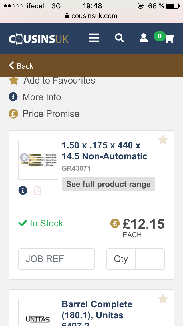

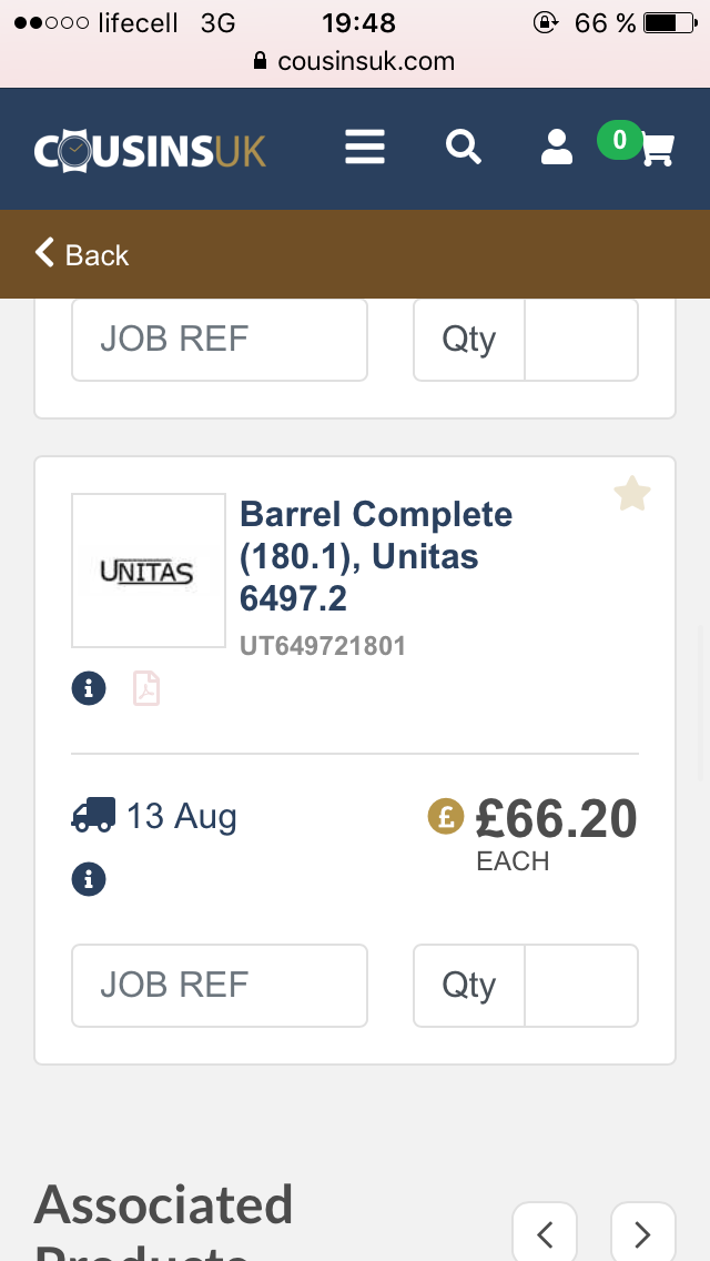

Сообщение от tezos Посмотреть сообщение
Друзья посоветуйте пожалуйста где можно достать/заказать пружину завода mex b 99 501? Буду оочень признателен
Унитас что ли?
Так бы и сказали сразу
На cousins uk есть
Проверьте барабан, на версиях 2 на барабане мелкие зубья, при обрыве могут повредиться

Ясное дело не ищет
Эту абракадабра b99.501 означает переделанный специально под Панерай ЕТА 6497.2
http://forum.watch.ru/showthread.php?t=217335
Вот по 6497.2 и ищите в разделе ЕТА
Mainspring или Barrel complete

https://www.cousinsuk.com/category/f...movement-parts
если ссылка не работает, то путь такой:
Домашняя страница - Watch parts - Watch parts branded - ETA, ESA
в левой колонке вбиваете 6497.2 и выбираете его из списка, в правой выбираете из списка Mainspring
жмете кнопку Search for items
кстати, чтобы зайти в этот раздел, надо быть зарегистрированным

Отлично, спасибо! Получилось!
Как я понял за £12.15 это сама пружина, а за £66.20 это барабан в сборе?
