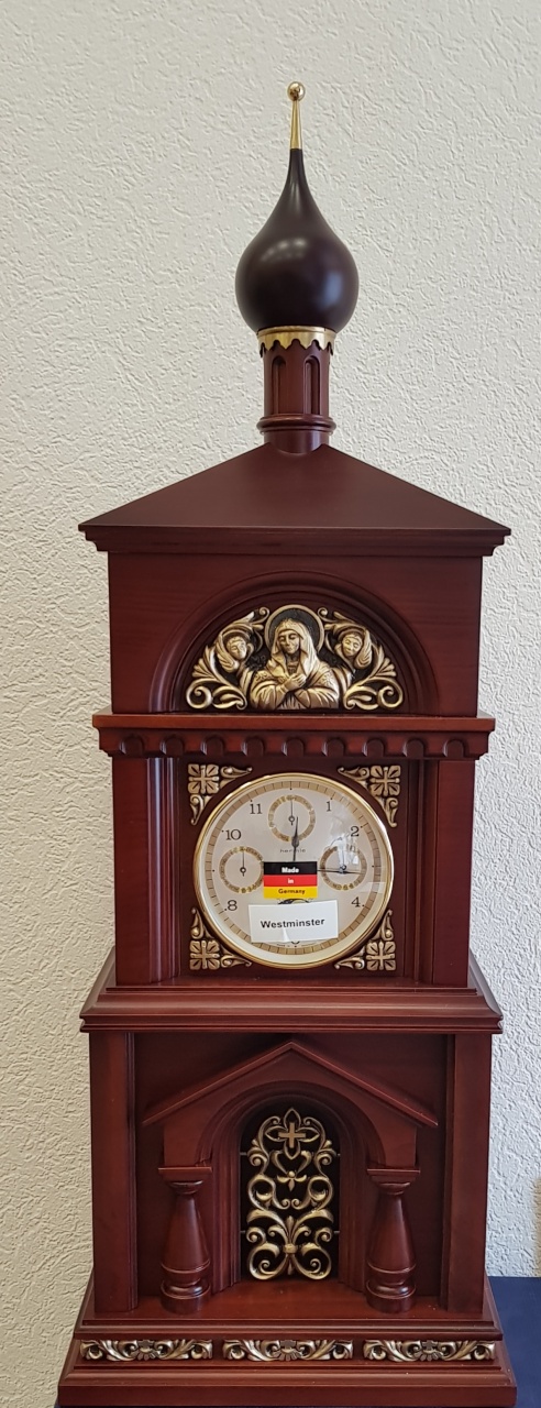

Ремонт настольных часов Westminster Chime
Требуется ремонт/замена механизма настольных часов Westminster Chime

Здравствуйте!А что не так с механизмом?Зачем его менять?

Часы смотрел мастер часовой, сказал что нужно менять механизм и что такие механизмы уже не производятся...
Часы кварцевые
Есть тут на форуме мастер, который может их починить?
Часы новые, подарили... жалко что не ходят...

Тут не надо часового мастера. Здесь нужен специалист, понимающий в электронике (электричестве). Скорее всего нет где-то контакта. Такие часы состоят из двух частей - собственно механизм часов и устройство "боя". Не работает или одно или другое. В часовом механизме часто отходит контакт элемента питания - это и есть неисправность. И так далее по цепочке. Хорошо бы посмотреть фото со снятой задней крышкой.

А в чем проблема? Часы тикают, но не ходят?
Скорее всего именно в этом проблема, т.к. у Вас механизм Hermle старого типа.
Лопнул пластик на минутной оси, в том месте, где в ось вставляется металлическая втулка.
