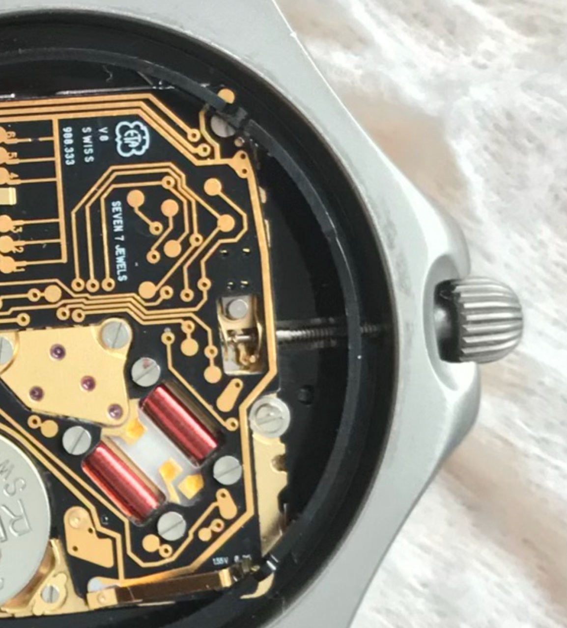

Как снять головку у tissot690?
У меня отпала минутная стрелка. Мне нужно снять головку. Как это сделать?

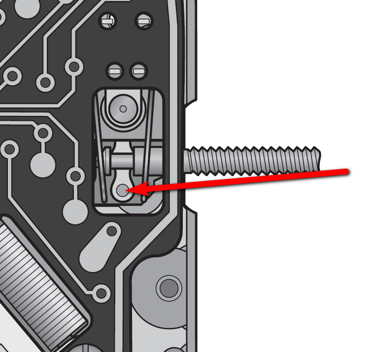

Сперва прижмите головку к корпусу, тогда покажется рычаг. Надо нажать на него.
Имейте ввиду, что ваш механизм (ETA 988.333) не дешев и купить как и его, так и запчасти на него не совсем просто.
Поэтому такие работы должен выполнять специалист.

Спасибо большое. А как потом вставлять головку обратно? Тоже нужно что-то нажимать?

Нет, не надо нажимать.

Всё получилось.
Чтобы вставить головку обратно, нужно было нажать тудаже.
Минутная стрелка держится еле еле. Странно что столько лет не спадала...
Менять стрелку, отпавшая стрелка обратно нормально не сядет, особенно если она из мягкого металла вроде алюминия.
