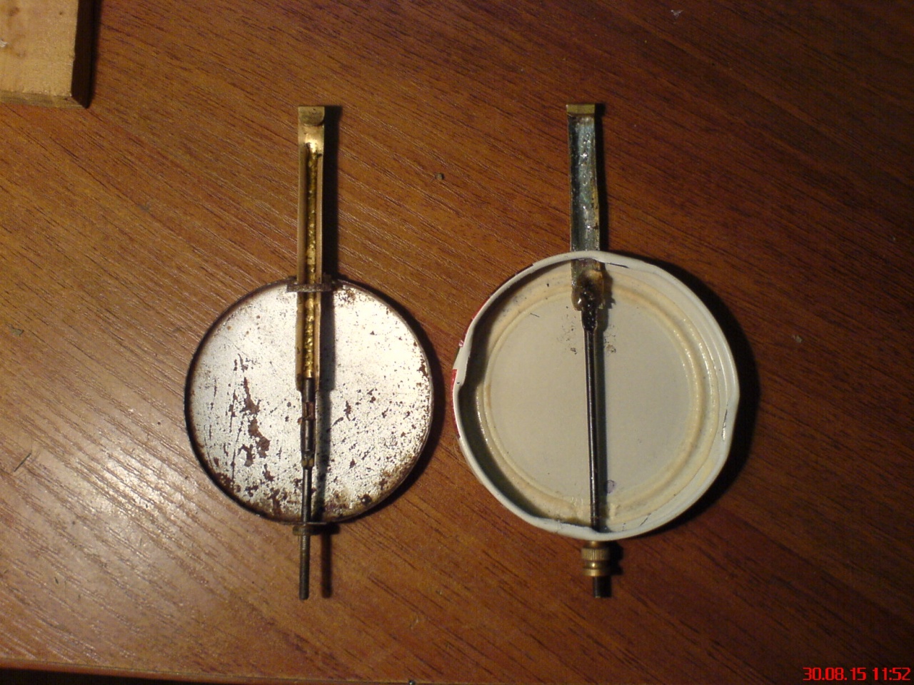

Маятник для кукушки за 20 минут
Ну, нету у меня маятников для кукушек! И гирь, кстати, тоже нету!
Фантазия - неисчерпаема!
Из "хлама" сразу нашлась полоска латуни, причем, сразу нужной ширины - 6 мм. Но - тонкая. Облудил и чуток погнул - риф вдоль - стала жестче.
Конторским ножом прорезал паз в найденной в кухне крышечке, маникюрными ножницами - отверстие диаметром 3 мм. Шпилька М2,5 иа гаечка - тоже из хлама.
Пара капель термоклея - чтобы, если не угадал с длиной, можно бы было легко позже поправить - и готово!
ID:	1112395   Нажмите на изображение для увеличения
ID:	1112396   Нажмите на изображение для увеличения
ID:	1112397   Нажмите на изображение для увеличения
С уважением, А.Малышев

С длиной с первого раза не угадал - резьбы на шпильке не хватило. Линза на подвесе передвинута на 5 мм выше, регулятор передвинут по подвесу выше на 6 мм и окончательно припаян к подвесу и часики повешены на суточную регулировку - считать минутные колебания маятника лень.
Кстати, сколько их в кукушке со счетным колсом -70, 72 или сколько?

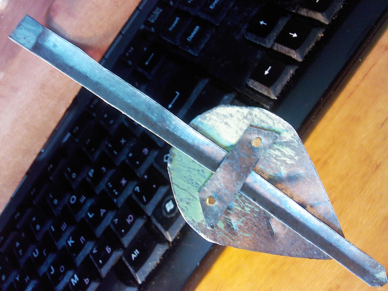

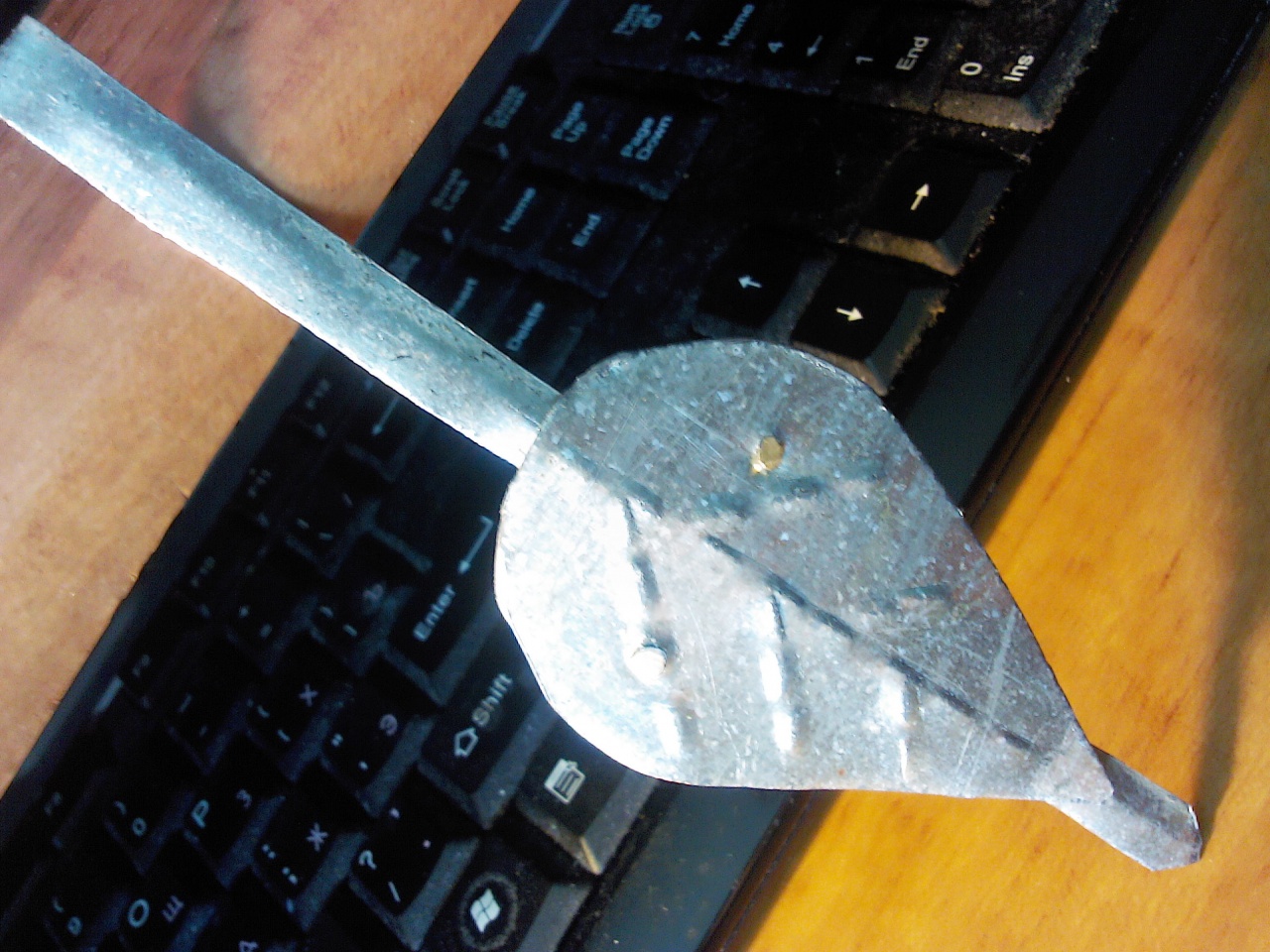

Как ремонтник, стараюсь делать так, чтобы было меньше работы.
Из кровельной жести вырезаю ромб 6 х 9 см, отрезаю верхний треугольник, пробиваю пробойником в отрезке и полученном пятиугольнике отверстия, выколачиваю на заготовке "жилки", округляю углы и слегка гну его пополам для жёсткости, до полного подобия с листиком. Приклёпываю их друг к другу медной проволокой мостиком . Полосу режу из той-же жести. Гну желобком, как и вы, просовываю желоб под мостик. Желоб немного гну по длинной оси, для упругого соединения с "листиком" - это даёт возможность избежать установки всяких гаек и резьбы. Крашу акрилом из баллончика.
Результат дёшев и оригинален. Клиенты довольны.
Фото нет, т.к. ничем выдающимся такую работу не считаю. Сделал их уже более десятка.

Сделал.
ID:	1115405   Нажмите на изображение для увеличения
