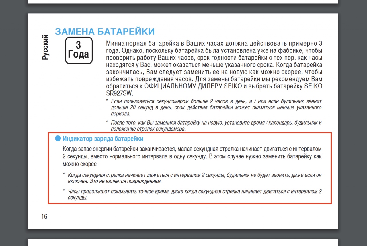

А можь кто сталкивался?
На подобном механизме (7т62) секунды скачут через две! Причем точность в порядке! Просто тик-тик пааауза, тик-тик паауза....
Подобное лечиться или утилизация на за горами???

Это говорит о том что пора менять элемент питания.

Инструкция:
