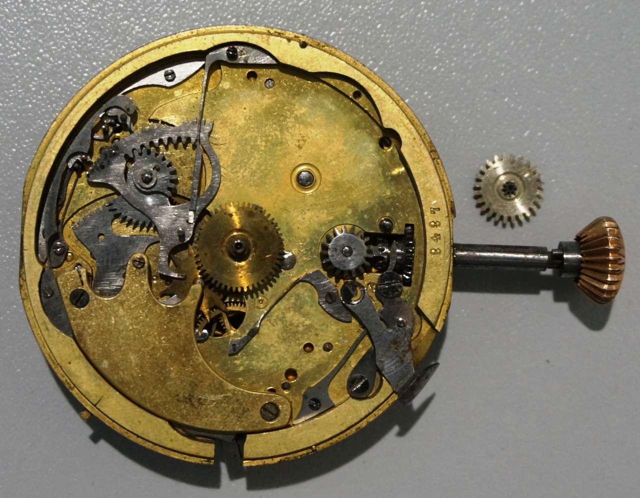

Прошу помочь с определением и оценкой механизма репетир + хронограф
Всем доброго времени!
Буду благодарен за помощь в определении и оценке данного механизма.
Диаметр - 47 мм.

Зависит от размера. Четвертной или минутный. Где и как продавать. Спросил у больших парней. Мех не самый сильный. От 200$. Если с аукциона, то 300 за четверть, 450-500 минута.
Это по украинским реалиям и при публичной продаже на спецплощадке. По России точно не скажу, смотря где продавать.

ле фар ,четвертной скорей всего

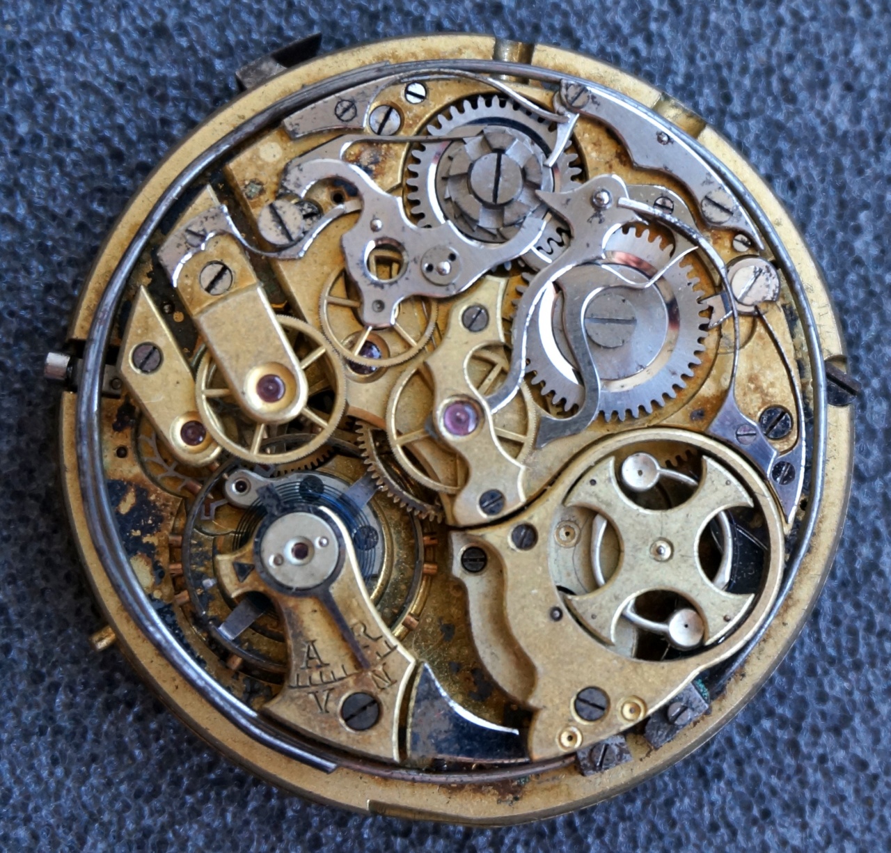

Добавлю фото механизма под циферблатом.
При снятии крышки с какой-то оси слетело колесо.

зачем? я сколько таких механизмов продал-и мысли не было отрывать стрелки и цифер. ещё поковыряйтесь в нём,и 100$ не получите.

четвертной...интересно где та ось,с которой слетело колесико,а она должна быть...хоть убей, не вижу

Хороший четвертной. Но есть и недостатки:
1.Шток вексельного колеса сломан- ремонтируется легко-точить новый шток и заппресовывать.
2. Сломана шляпка винта кочерги ( не беда, всё равно кочергу в мусор) если делать марьяж
3. Одна пружинка выгнута-пустяк

Правда марьяжик немаленький получится. Не слушайте никого,
правильно сделали что показали механизм под циферблатом
