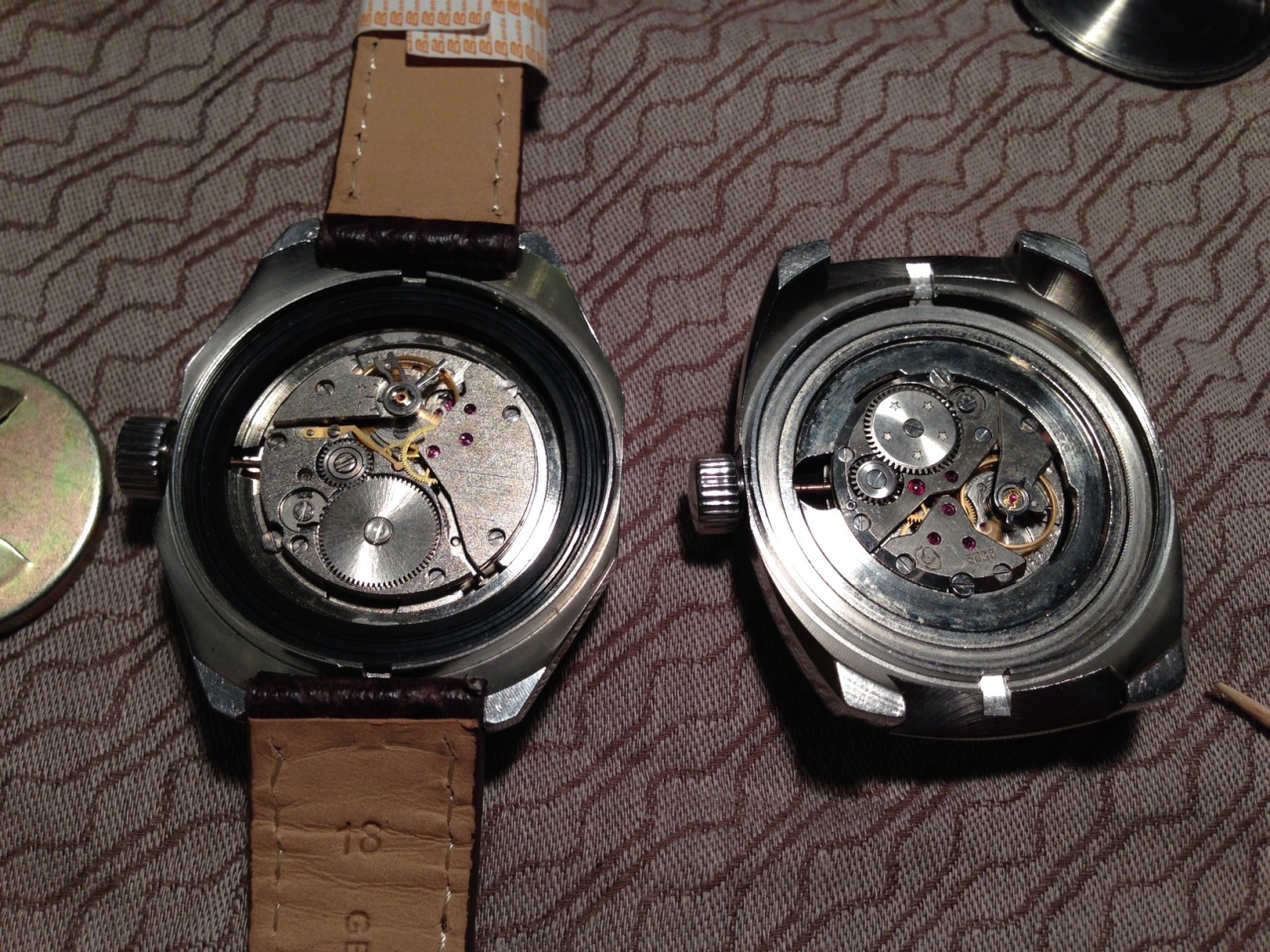

Друзья! Заинтересовал такой нюанс. Есть у меня несколько старых Амфибий антимагнитных. Вчера вскрыл две для регулировки и заметил вот такую штуку. Одна (левая на фото) - на калибре 2409. Антимагнитная вставка есть (кусочек виден на фото). Вторая (правая) - на мехе 2209. Вставки нет. Вставка из калибра 2409 встает плохо, мешает затянуть крышку до конца, да и вообще явно запилена под 2409 (выемка под вал ЗГ, высота, диаметр). Вскрыл еще одни антимагнитные на 2209, вставки тоже нет. Поискал в инете - нигде не нашел подтверждения наличия именно родной для меха 2209 антимагнитной вставки. Если фото и есть, то это вставки из 2409.
Вопрос: есть ли у кого-нибудь такая вставка на антимагнитных 2209? И ставилась ли она на этот калибр вообще?
Спасибо!

У меня в бочках стоит вставка. Она просто тоньше( меньше по высоте)

Понял, значит буду искать. Кто-нибудь может подсказать где? )
Насчет антимагнитных свойств - искажает магнитное поле, по-видимому))) и оно обтекает волосок баланса, не затрагивая его))

Нашел донора с родной вкладкой. Если кому интересно, после покупки могу выложить сравнительные фото деталек.

Магнитная вставка служит для экранизации механизма от внешних магнитных полей, помещая механизм как-бы в капсулу. Но в варианте Востока это фуфло, т.к. нет антимагнитной пластины со стороны циферблата, как в тех же Ракетах 2610. Вставка эта в Востоках не для антимагнитной защиты, а для предотвращения прогиба крышки у Амфибий, ставилась во все амфибии с корпусом из нержавейки 200 и 300 м в советский период. В 30 м Командирские с латунным корпусом уже не устанавливалась.

Сам циферблат разве не может выполнять эту функцию?(Если не ошибаюсь,там и материал подложки иной,нежели на простых)

Может и выполнял. И вал был бронзовый. И крышечки были далеко не у всех, а только у антимагнитных.
http://forum.watch.ru/showthread.php?t=316686&page=67
Без антимагнитной вставки:
C антимагнитной вставкой:
