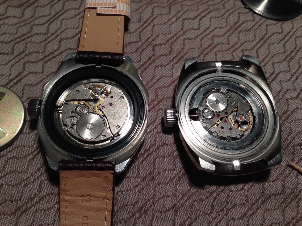

Друзья! Заинтересовал такой нюанс. Есть у меня несколько старых Амфибий антимагнитных. Вчера вскрыл две для регулировки и заметил вот такую штуку. Одна (левая на фото) - на калибре 2409. Антимагнитная вставка есть (кусочек виден на фото). Вторая (правая) - на мехе 2209. Вставки нет. Вставка из калибра 2409 встает плохо, мешает затянуть крышку до конца, да и вообще явно запилена под 2409 (выемка под вал ЗГ, высота, диаметр). Вскрыл еще одни антимагнитные на 2209, вставки тоже нет. Поискал в инете - нигде не нашел подтверждения наличия именно родной для меха 2209 антимагнитной вставки. Если фото и есть, то это вставки из 2409.
Вопрос: есть ли у кого-нибудь такая вставка на антимагнитных 2209? И ставилась ли она на этот калибр вообще?
Спасибо!
Вложение 1360870
У меня в бочках стоит вставка. Она просто тоньше( меньше по высоте)

Corcoran 08.04.2016 10:13
Понял, значит буду искать. Кто-нибудь может подсказать где? )
Насчет антимагнитных свойств - искажает магнитное поле, по-видимому))) и оно обтекает волосок баланса, не затрагивая его))

Магнитная вставка служит для экранизации механизма от внешних магнитных полей, помещая механизм как-бы в капсулу. Но в варианте Востока это фуфло, т.к. нет антимагнитной пластины со стороны циферблата, как в тех же Ракетах 2610. Вставка эта в Востоках не для антимагнитной защиты, а для предотвращения прогиба крышки у Амфибий, ставилась во все амфибии с корпусом из нержавейки 200 и 300 м в советский период. В 30 м Командирские с латунным корпусом уже не устанавливалась.
