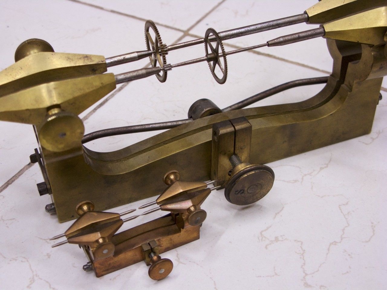

Сообщение от nevenbekriev Посмотреть сообщение
Вам нужно поставить плотную пробку на место подшипник 2 на обе платины и изпользовать инструмент для определения зубчатого зацепления (depthind tool).
Невен, depthing tool
гениальнейший по своей простоте инструмент. сразу по факту померяет и высоту между мостами, и центры осей...
я сегодня купил для музея его в отличнейшем состоянии.
кстати, несложно сделать самому, но проще отдать $40, и получить аутентичный инструмент..

У меня есть такой инструмент, но он небольшой и подходит только для наручных и карманных часов. Благодарю за советы. Думаю найду выход из положения и что нибудь придумаю.
