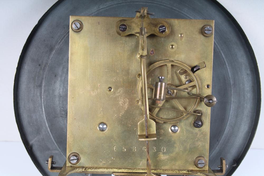

1 - длинный маятник с линзой большого диаметра

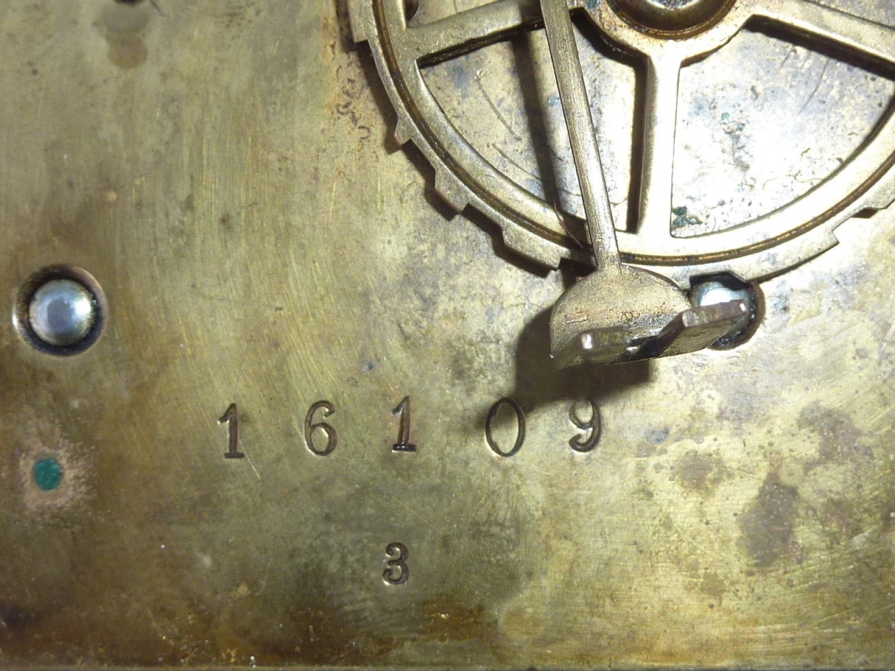

3 и 6 - короткие маятники ~ 34 см. Сами механизмы меньшего размера.
ID:	2223600 Нажмите на изображение для увеличения

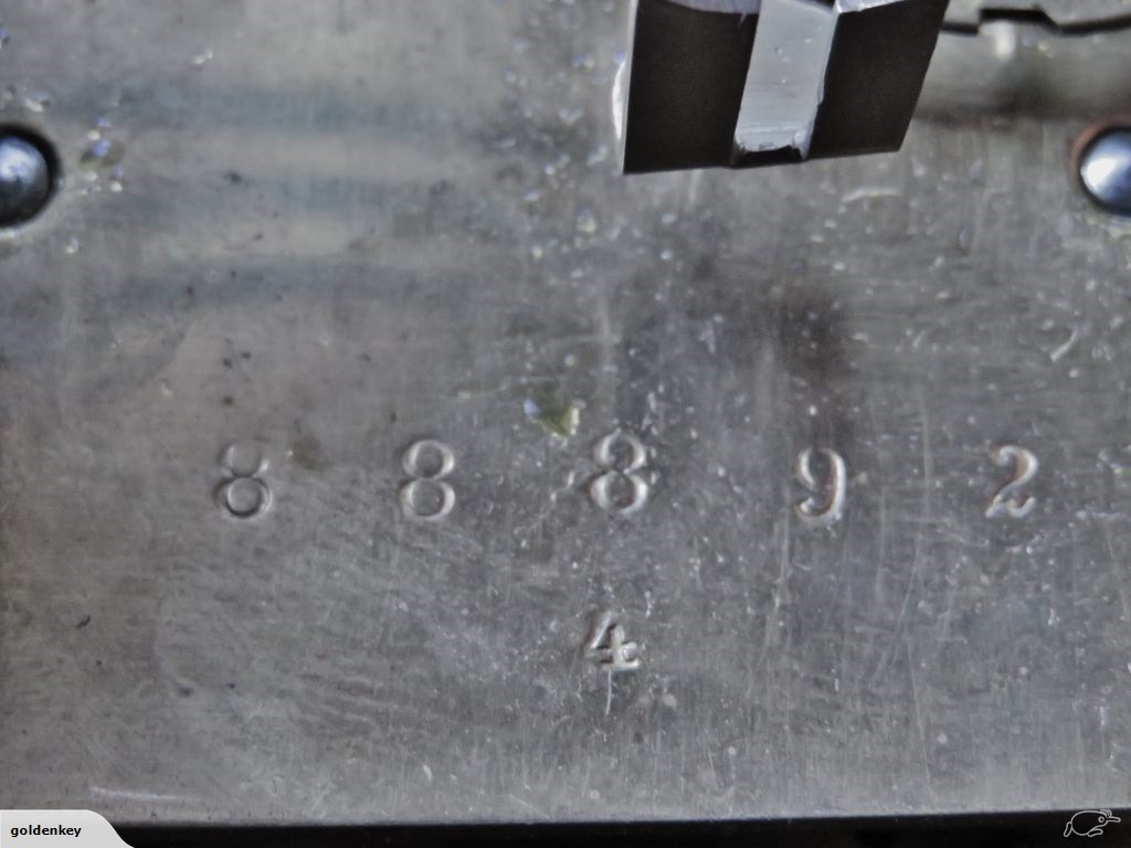

4 - механизмы с короткими маятниками, встречались в настольных часах и шайбах.

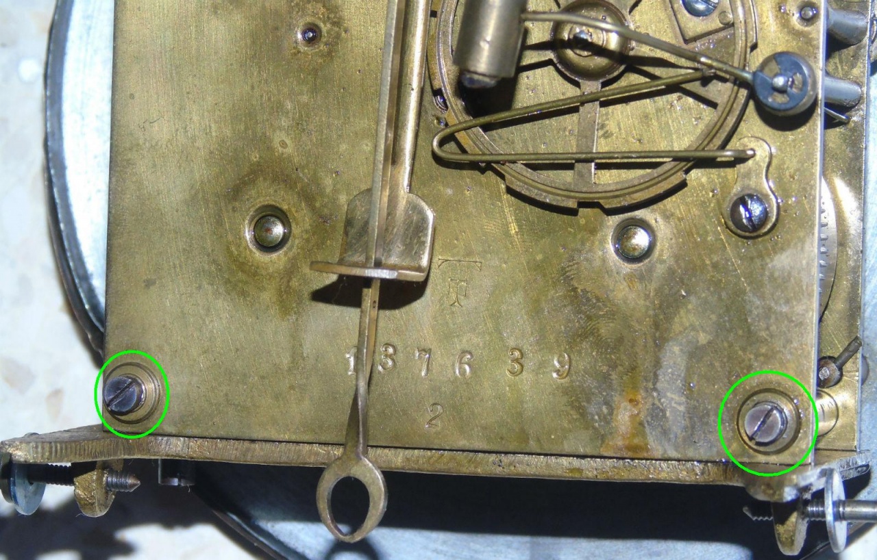

И, ещё: обратила внимание у механизмов Халлера можно разглядеть, что шайбочки под винтами, скрепляющими платины - латунные, а после 1900 года стали как у всех - стальные.
