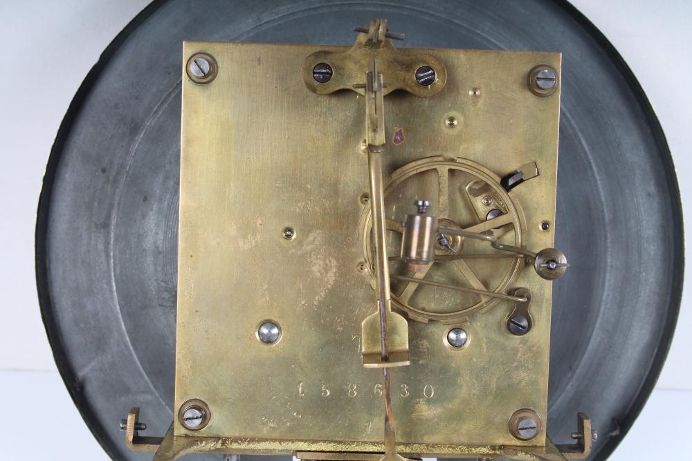

Теперь понимаю, что:
1 - длинный маятник с линзой большого диаметра
Вложение 2223601

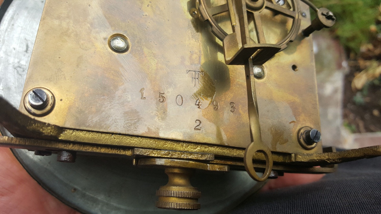

2 - маятник хорошей длины со средней линзой
Вложение 2223602

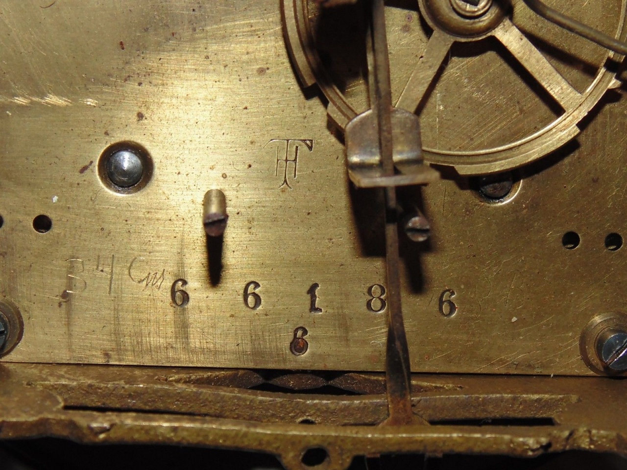

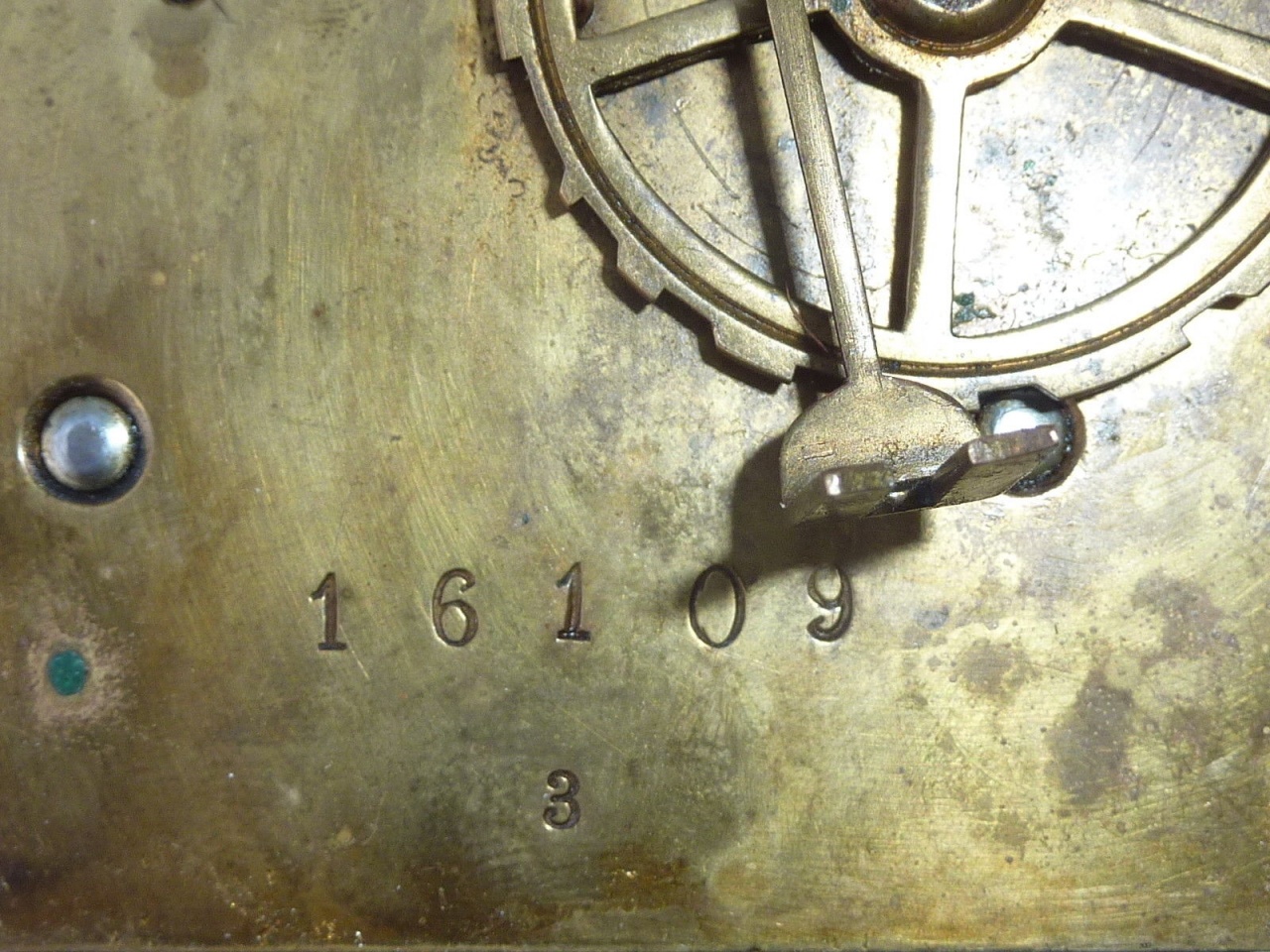

3 и 6 - короткие маятники ~ 34 см. Сами механизмы меньшего размера.
Вложение 2223600 Вложение 2223599

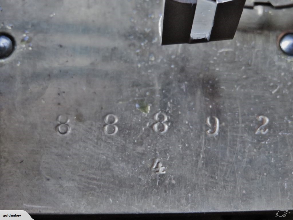

4 - механизмы с короткими маятниками, встречались в настольных часах и шайбах.
Вложение 2223603

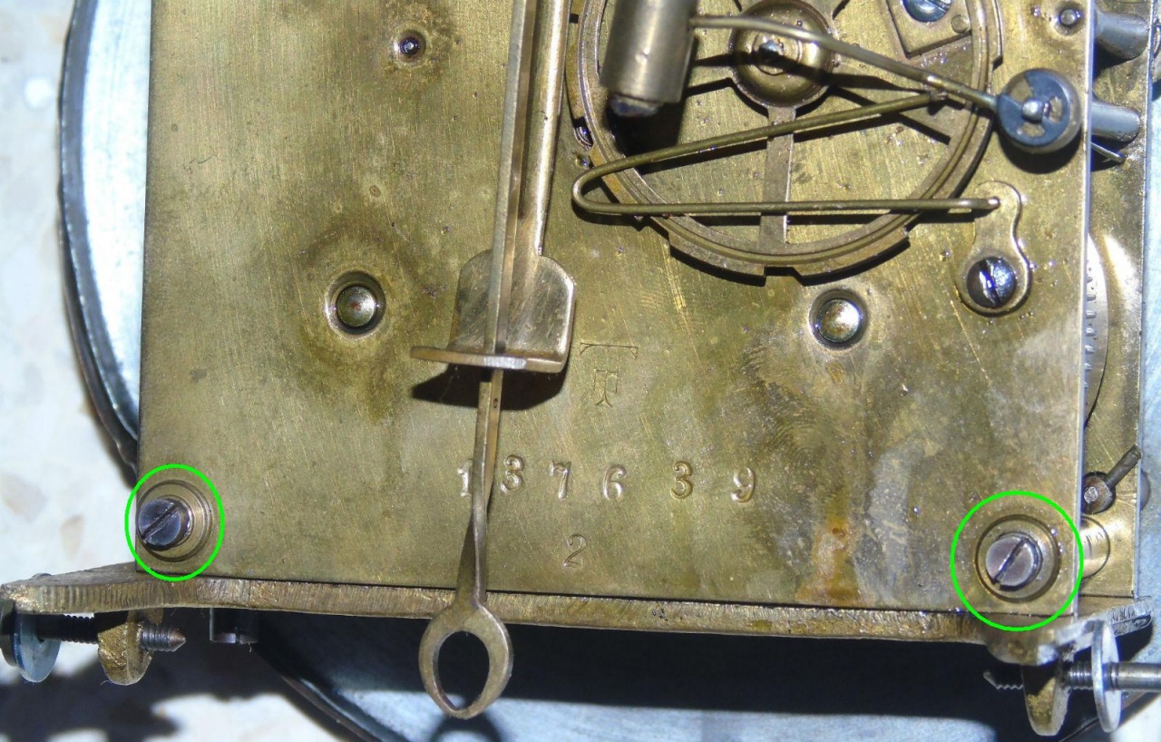

И, ещё: обратила внимание у механизмов Халлера можно разглядеть, что шайбочки под винтами, скрепляющими платины - латунные, а после 1900 года стали как у всех - стальные.
Вложение 2223622
