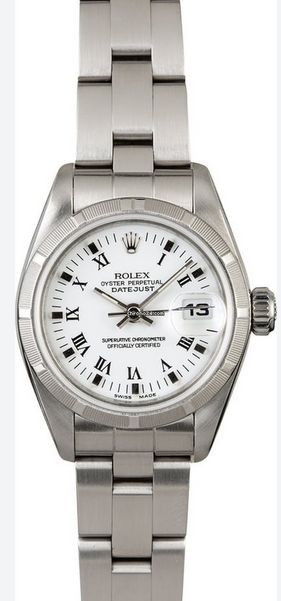

Замена сапфира циклопа на 69190
Первый раз столкнулся с заменой сапфира на 69190 корпусе (механизм 2135 с датой).
Снял безель, при лёгком нажатии сапфир с прокладкой без проишествий выпрыгнул из гнезда. Жизнь хороша
Теперь решил посоветоваться по установке сапфира с циклопом. Не легче и безопасней будет сначала установит сапфир-циклоп на корпус (устанавливается очень легко), а затем отцентровать безель и упрессовать его последним?
Интересно, что на моём 3135 Rolex Submariner при снятии безеля (вращающегося) сапфир естественно остаётся на корпусе удерживаясь на очень похожей пластиковой высокой прокладке.
Вопрос - не упустил ли я чего? Можно безель последним устанавливать?

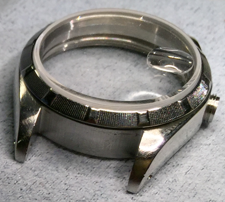

Уважаемые часовщики и часовщицы,
Я хотел бы завершить эту бурно-обсуждаемую тему, поделившись моим опытом:
- выталкивать старый кристалл можно в любом направлении
- вставлять новый кристалл с увеличительным стеклом поверх календаря следует в таком порядке:
- сначала установите кристалл с прокладкой на корпус. Отцентруйте и лёгким нажатием пальцев по окружности кристалла прижмите его к корпусу до "щелчка"
- установите безель сверху и отцентруйте его по рискам ( в моём случае "II" риска должна быть установлена над "короной" / XII, и слегка прижмите его пальцами по окружности
- уберите механизм из корпуса и крышку тоже, установите корпус на плоскую оправку кристаллом вверх, накройте безель и кристалл мягкой тканью, и осторожно прижмите безель сферической оправкой, которая по диаметру больше чем кристалл, чтобы она ложилась по окружности безеля, и ни в коем случае не прикасалась к кристаллу и увеличительному стеклу
- слегка отпресуйте сверху и проверьте, если безель плотно сидит на поверхности корпуса - всё
