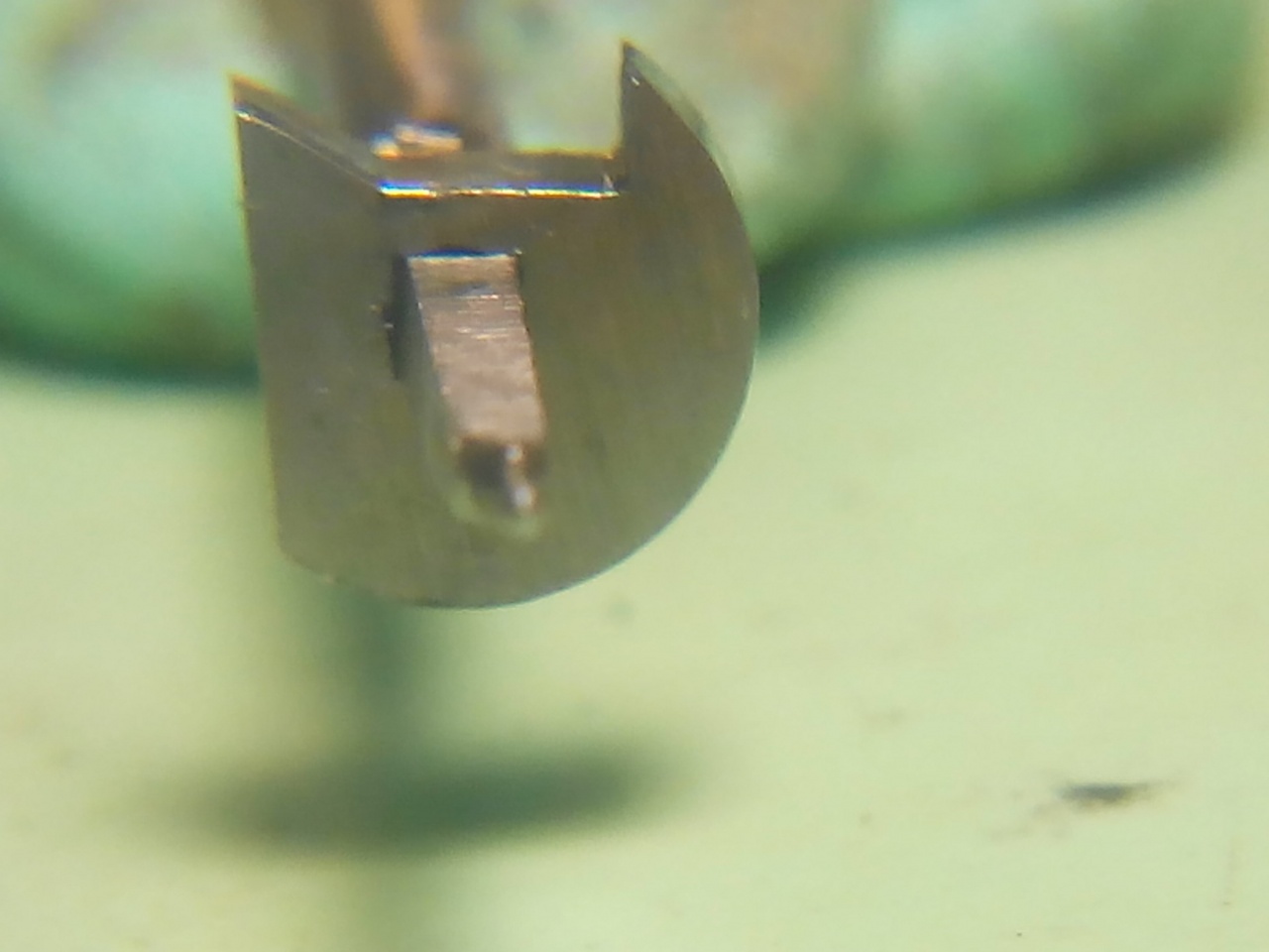

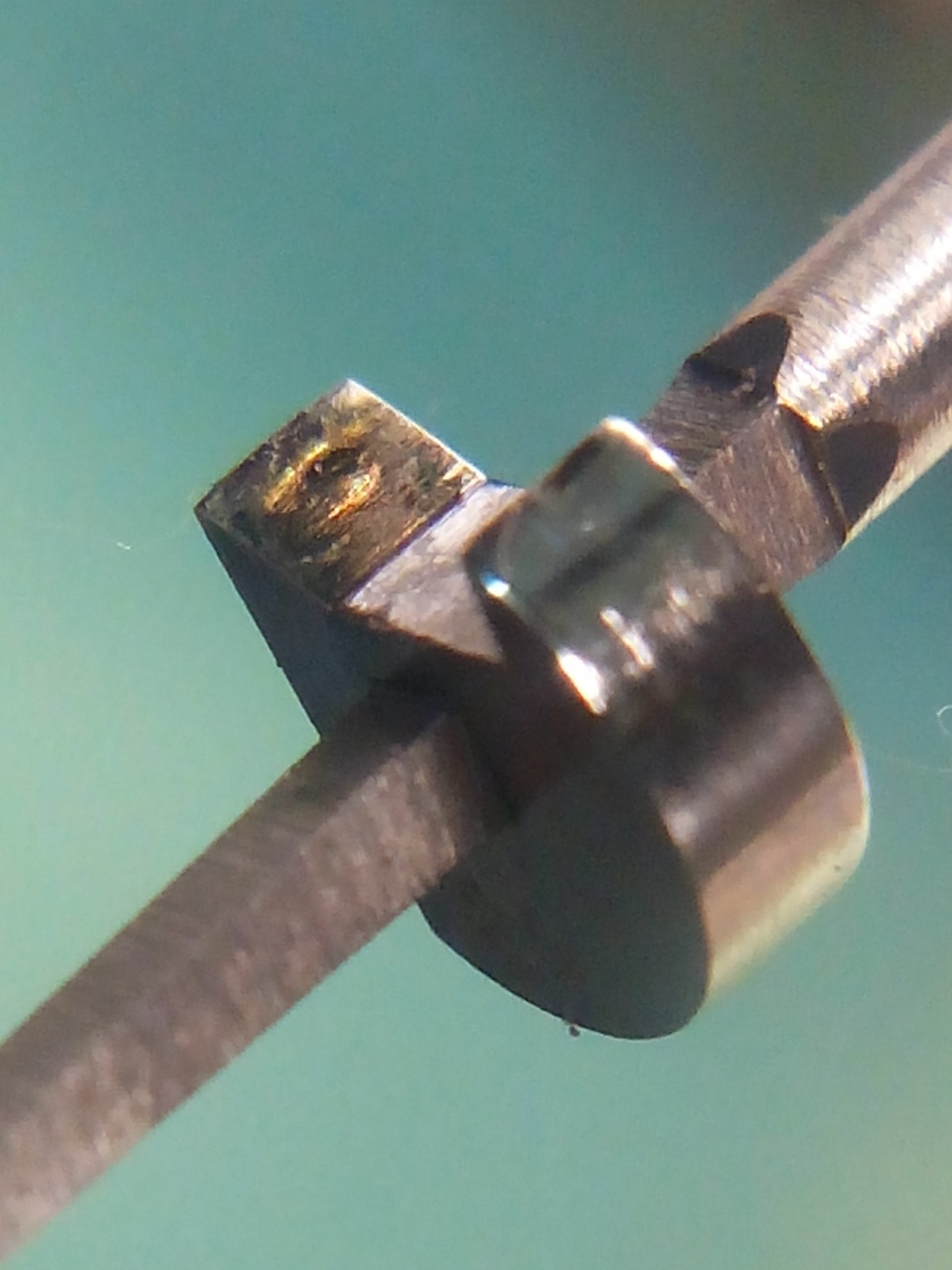

Уважаемые коллеги! У меня вопрос: допустимо ли устранять выработку в скобе с неподвижными плоскостями импульса традиционным способом - сполировыванием до гладкого состояния? Не нанесёт ли это непоправимый вред скобе? Если "нет", то как в этом случае устранить выработку таких масштабов?

На кукушках я именно так и делал, а вот на такой скобе не факт что получится - может получиться слишком широкая скоба. Попробовать можно, но строго на одну и ту же толщину на обеих плоскостях.

На кукушке для компенсации есть глобен, а здесь только эксцентрик, который призван регулировать не столько глубину, как многие ошибочно считают, а отношение плечей скобы к ходовому колесу. Его я бы не стал трогать без необходимости.

на французах с цельным анкером я вышлифовываю выработку мелким камнем, чтобы не нарушить плоскость, потом можно шлифануть наждачкой 2500, когда она забивается, начинает полировать, и зачастую после этого полировка на круге не требуется

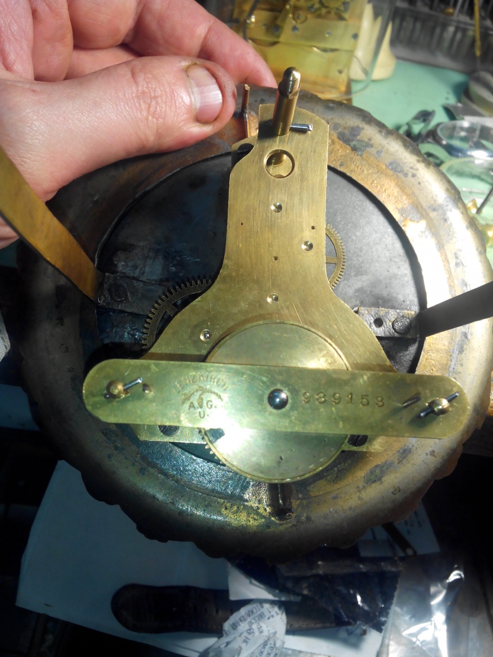

французский каретничек без корпуса на проверке. (сорри за офтопик)

Приоритет за здвигом на место где нет выработки. На этои вилке вообще без проблем , на квадратике здвинуть.

+1. Сдвинули на миллиметр на оси и еще сто лет проходят без вопросов. Менять геометрию скобы нельзя ни в коем случае.

Как вариант - сточить и припаять накладку из каленой стали, к примеру от сменного лезвия канцелярского/строительного ножа.
Если конечно размеры позволяют, по фото трудно понять.

Мне кажется, что её ужЕ подтачивали. Ну если что и новую можно попробывать изготовить.

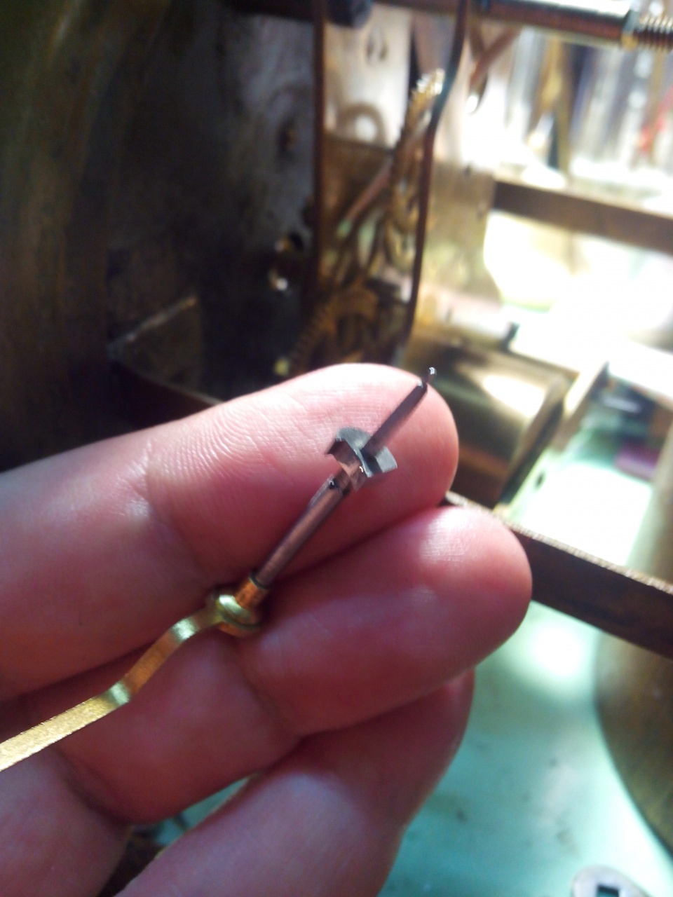

Скоба небольшая. Действительно, её уже пытались полировать до меня, но до ума не довели. Поэтому, я принял решение попробовать её отполировать. Сильно на геометрию это не повлияет, я думаю. Сдвигать в бок я не стал. Четырехгранник конический. Нужно придумать, как потом скобу зафиксировать, чтобы потом не расшаталась. При этом нужно учитывать осевой люфт скобы в опорах. Сейчас часы уже идут, но нужно понаблюдать. О результатах отпишусь. Спасибо!
