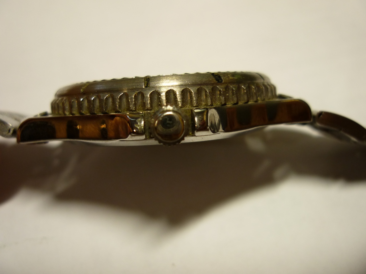

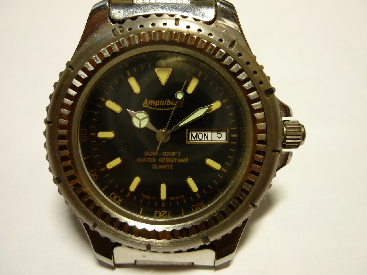

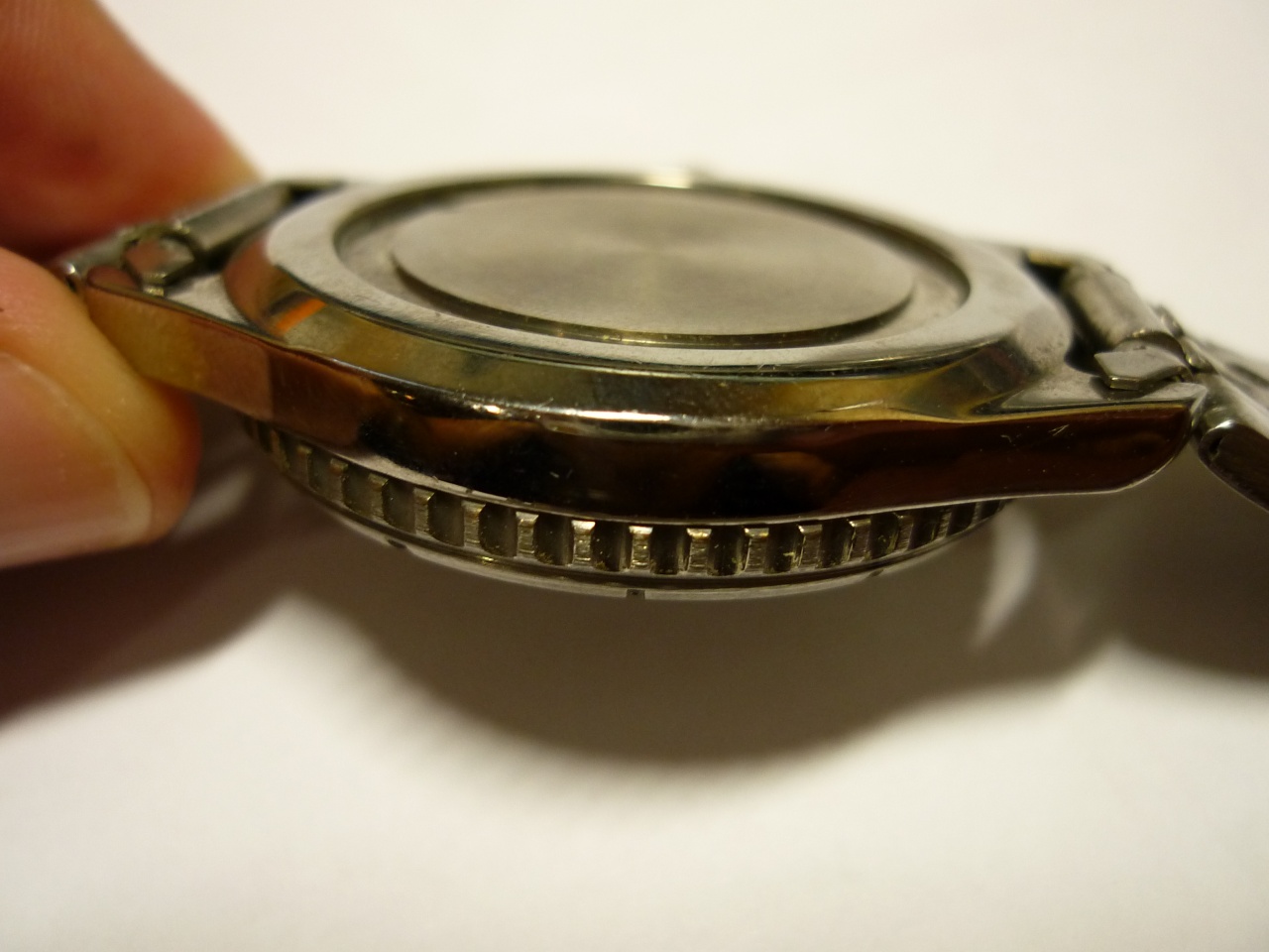

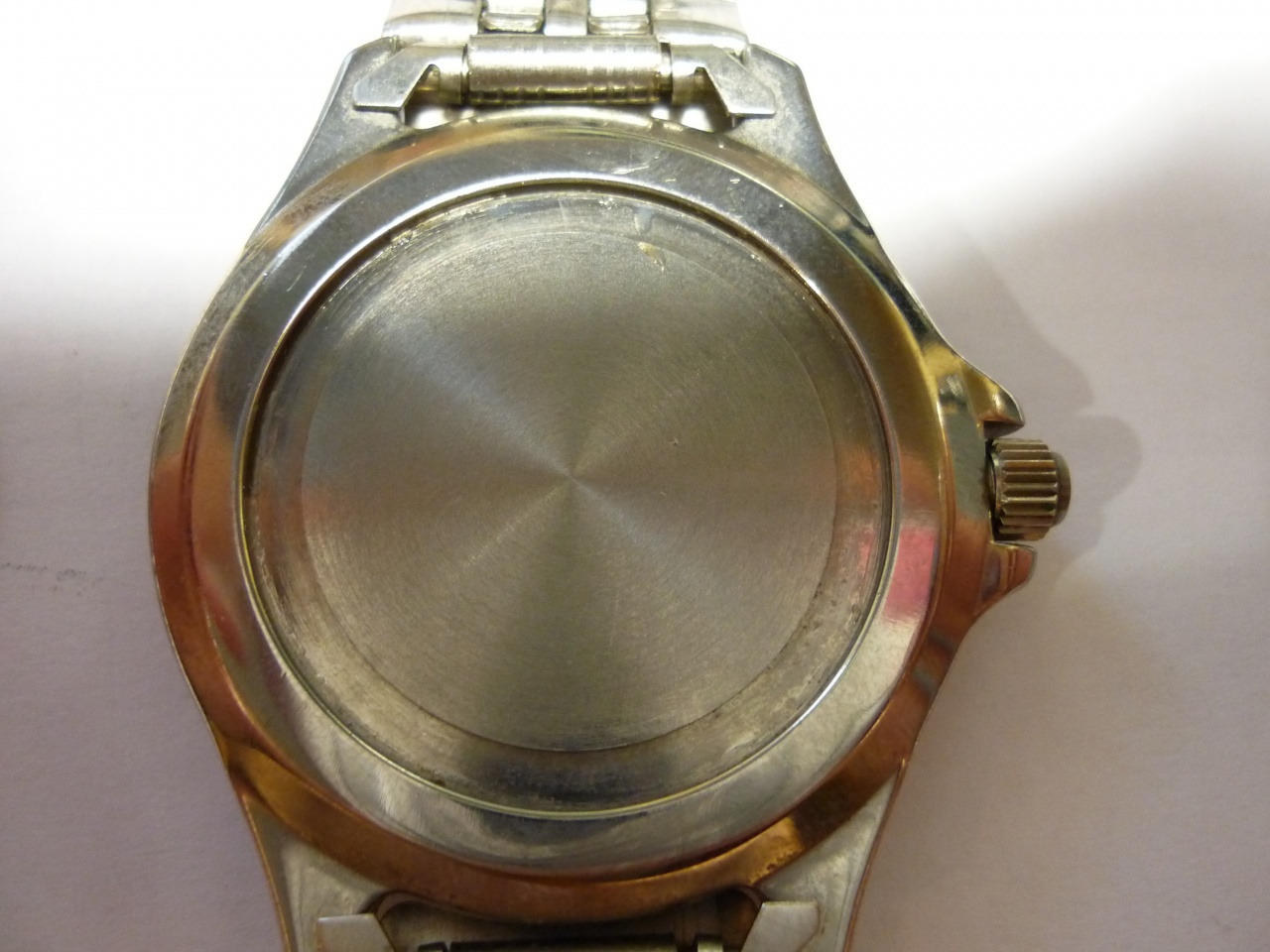

Столкнулся с проблемой - часы китайские, копеечные, но есть непреодолимое желание заменить элемент питания. Но не могу вскрыть, задняя крышка - литая.
Отсюда вопрос - одноразовые? Или ковырять базель (кажись так называется то о чём я думаю.)?

Ух ты! Смесь востоковской амфибии, сабмаринера, да ещё и тахиметр и всё это мэйд ин Беларусь Ну, судя по фото, сзади там правда всё цельное, так что да, пытайтесь ковырять безель - прокладываете тонкий нож чем-нибудь, чтоб не поцарапать корпус и аккуратно пытаетесь снять его. На всякий случай, можно его (безель) покрутить сначала, вдруг он открутится? Если безель удастся снять, то возможно станет понятно, что делать дальше. Возможно потом снимается стекло, стрелки, цифер и становится доступна пипка, на которую надо нажать, чтобы заводную головку вытащить и, соответственно механизм потом. В общем, удачи
Кстати, там заводная головка завинчивается что ли?

Да ЗГ - завинчивающуюся.
Базель крутил - не отвинчивается. Попробую тонким ножом сделать вскрытие, скальпеля нет под рукой...
Ух ты! Только сейчас увидел Мэйд ин Беларусь, раньше думал Китай как вы уважаемый NamarElgert на фото разглядели?!

У беларусов есть модели, в которых корпус открывается через стекло.

Ну, просто фото Вы нормальные, чёткие и информативные выложили, к сожалению это не так часто встречается А место производства их несмотря на надпись, всё равно скорей всего именно Китай (ну, по крайней мере комплектующие оттуда, наверное. Механизм правда может и лучёвским быть - не знаю).

Поворотный безель не трогаем. Рифленный ободок не поворотный вокруг стекла откручивается, снимается и снимается само стекло, снимаем кольцо с метками вокруг цыфера, рычаг в нише вверх до упора и вытаскиваем зав. головку, вынимаем механизм и меняем батарею, сборка в обратном порядке....

Базель не поддался никаким уговорам, нож не подлазит под него, довольно хорошо подогнан.
После совета ВесикOFFа внимательнее присмотрелся к рифлёному кольцу.... но я так понимаю подручными средствами не повредив его провернуть не удасться
Посоветуйте с каким инструментом продолжать попытки вскрытия (желательно фото).
