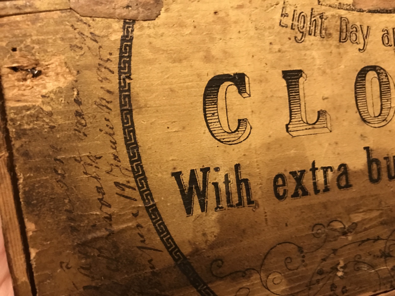

Доброе утро.
Подскажите пожалуйста, что сие есть!
До механизма пока не добраться, т.к. задник забит гвоздями, а спереди два винтика с полусорванной головкой и вместо третьего - гвоздь!
Но вещь старая, судя потому, что сзади есть даты 1875 год. На ходу, но тикают нещадно громко!
Спасибо

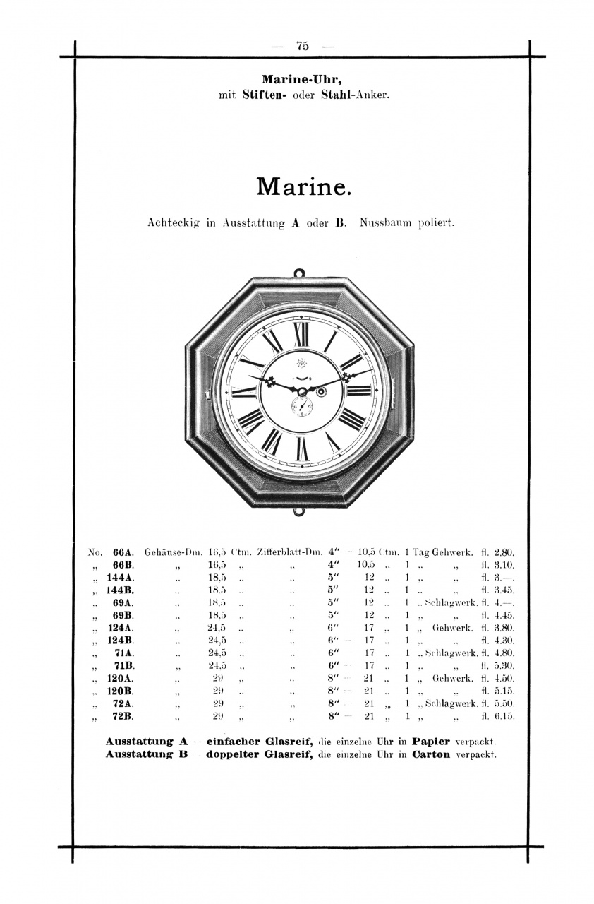

Junghans
вот из каталога за 1880 год

Спасибо. Интересно, а это "экспортный" вариант? Все на английском...

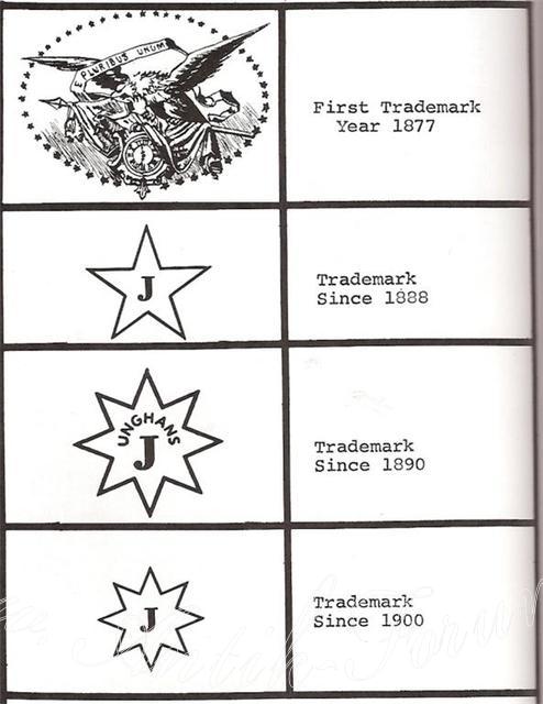

Интересно, вот пишется тут, что первый тредмарк - 1877 год. А у меня эти часы подписаны 1875 годом!!! Это как?

Сообщение от victorxray Посмотреть сообщение
Уточните пожалуйста где на часах подписано 1875 год?
На приложенных фото я такой надписи не вижу.

Сообщение от Сергей Дмитриевич Посмотреть сообщение
От руки надпись и дата. Не думаю, что это было сделано умышленно
19 июля, 1875 года
19 июля, 1875 года
Да, действительно надпись есть.
Это может говорить о том, что данное изображение начали применять раньше чем его официально зарегистрировали.
Такие изображения встречаются только на бумажном носителе. На механизмах таких клейм не ставили.
Сейчас окажется (а вдруг), что это первая, сохранившаяся модель и тогда цена сразу станет не такой уж и завышенной
Встречаются, конечно не так часто, как более поздние ляройки или шайбы, но всё же есть. На ибеях всяких тоже есть. Да что говорить, у меня есть вот такие "морские", тоже с бумажным орлом на задней стенке, куплены за тысячу, ждут реставрации
Кстати, механизм там простецкий, американского типа с прорезными тонкими платинами, сложный в ремонте.
