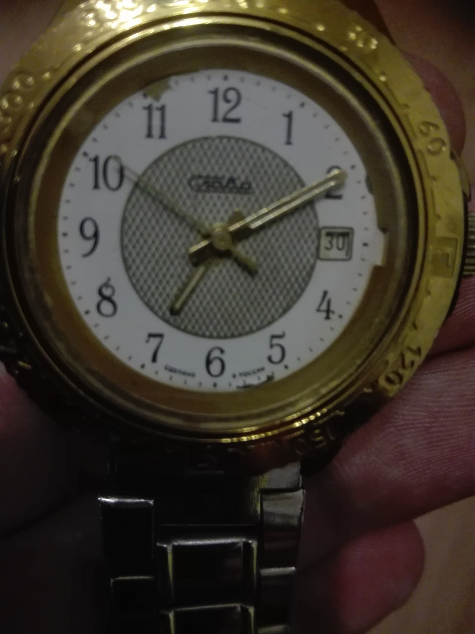

Имеются часы Слава механика, подаренные мне в юношеские годы дорогим человеком. Несколько лет назад сдавались в мастерскую по причине лопнувшего стекла. Мастер подобрал стекло меньшего диаметра чем нужно и посадил на какой то прозрачный клей, и еще видимо в процессе замены стекла повредил покрытие циферблата(в районе цифры 11 и между 5 и 6).Вопрос том может кто посоветует мастерскую в Украине, где отреставрируют циферблат и поменяют стекло.

Я бы отремонтировал сам, просто купив в женском отделе белый лак для ногтей и аккуратно подкрасил зубочисткой. С частично поврежденной черной точкой то же самое, черным лаком, после высыхания белого.
Либо вариант, поискать, на том же Мешке, сменный циферблат.

Отлетела краска , мастер ставивший стекло не причем .... разве , что , он при этом постукивал часами о стол ....

Я такой дефект реставрировал лаком для ногтей, получилось хорошо но, если присматриваться, то видно раздницу, в общем как оригинал неполучится.
