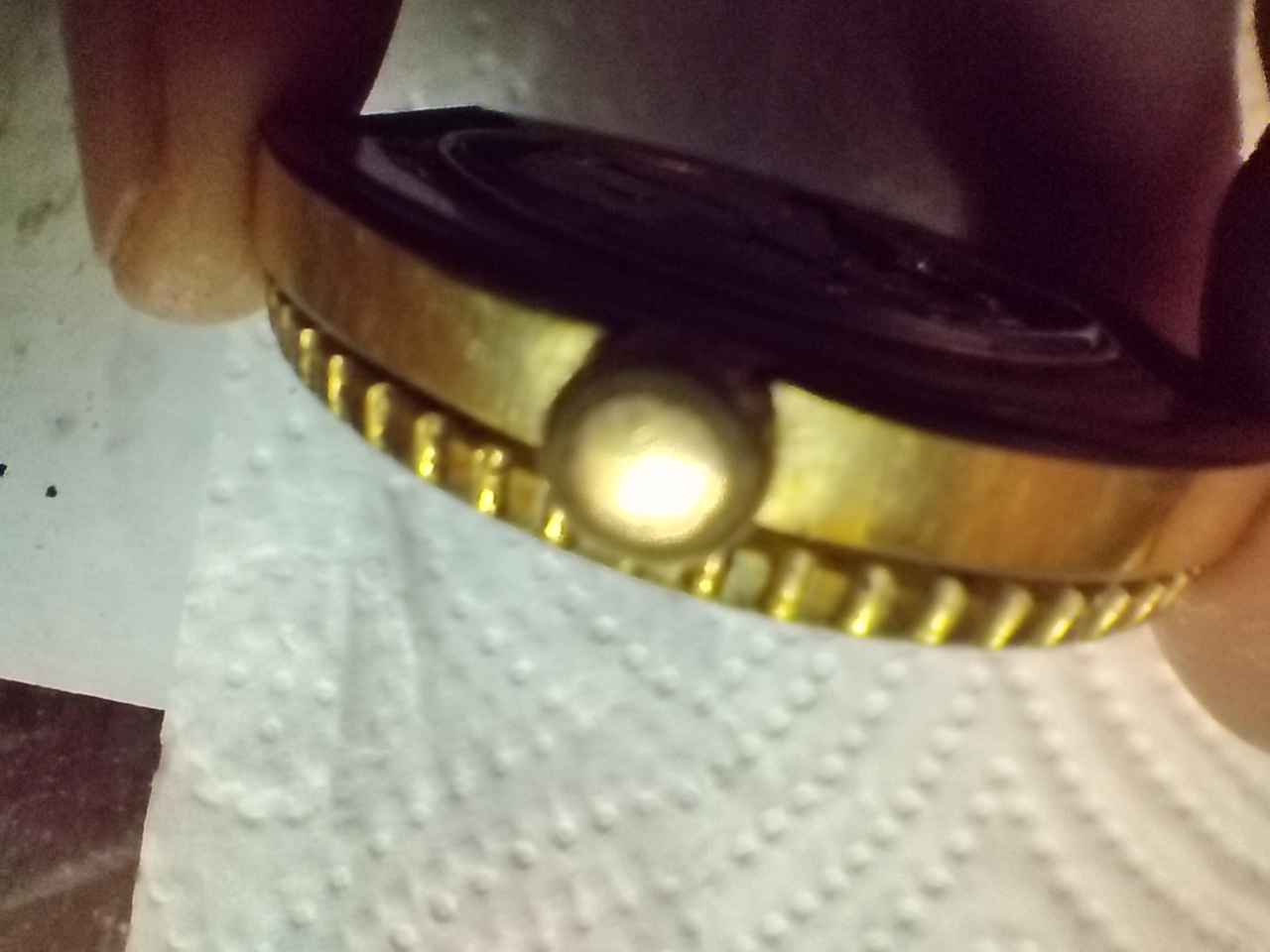

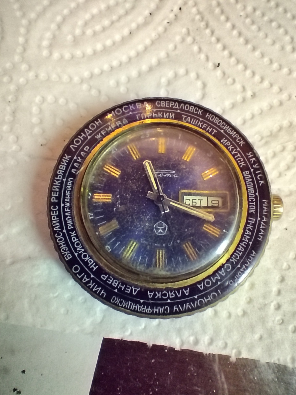

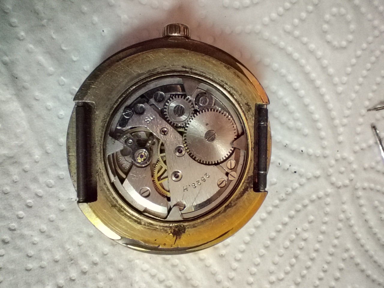

Уважаемые часовщики,
Попала в Руки Ракета со знаком качества. С днями недели и числами. Но никак мне не взять в толк как переводить дни недели. Кнопки на корпусе не обнаруживаются. В связи с этим вопрос, почему так? Может это циферблат от других часов с умело прикотлеченным календарём и днями недели?
Ещё вопрос, натуральная ли это позолота, и сколько такие могут стоить?
Буду благодарен за Ваше мнение.

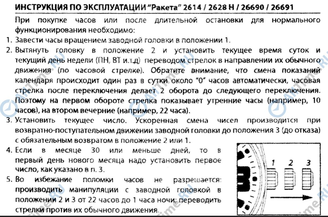

Дни недели переводятся вращением заводной головки, т.е. стрелками. Число заводной головкой в продольном направлении от корпуса из положения перевода стрелок. В интернете есть подробная инструкция
raketa.pdf   Нажмите на изображение для увеличения

Здорово! Спасибо за ответ. А меня то не вдуплило)
