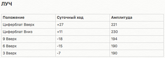

Здравствуйте, товарищи форумчане!
Механизм Луч 1816 только прошел репассаж. Заметил, что по непонятным причинам сильно страдает амплитуда баланса. Разница между положениями "циферблат вниз" и "заводная головка вверх" составляет немыслимые 40 градусов!
Кто может подсказать:
1. По какой причине амплитуда настолько сильно падает в вертикальных положениях?
2. Какие эффекты за собой влечёт амплитуда ниже 200 и разница амплитуды между горизонтальными и вертикальными положениями?
Заранее благодарю за советы!
С уважением,
Никита

Циферблатом вниз и вверх амплитуда одинаковая? Подозреваю, что у них слишком тяжёлый обод баланса для такой толщины оси. Такая проблема более характерна для настольных часов.

Сообщение от NIKITAKOLTSOV Посмотреть сообщение
Скорее всего нет люфта на балансе , иначе - баланс зажат в шатонах. Может вы потеряли прокладку во время чистки?

Сообщение от 4MASTER Посмотреть сообщение
Вы имеете ввиду прокладку между платинкой баланса и платиной часов?
Да, по сравнению с расхождением с вертикальным положением можно сказать одинакова — расхождение 8 градусов между «цифер вверх» и «цифер вниз»
Вряд ли - при зажатии амплитуда будет существенно ниже нормы или же механизм вообще не пойдёт.

Судя по картинке ТС, вся амплитуда никакая, а вы пытаетесь причину угадать. Часы надо сначала как положено почистить и смазать, тогда и проверять.
Да . Проверьте есть ли свобода у баланса по вертикали !

Сообщение от lng Посмотреть сообщение
Да, вы правы.
Цифером вверх - 220, зг вверх - аж 190
Дело в том, что я как раз только забрал часы из репассажа

И то и другое значения маленькие, должно быть не менее 260 град. Часы капризные, чистить надо хорошо, а смазывать очень умерено. Барабан о платину или мост не трет, это типовая проблема на этом калибре.
