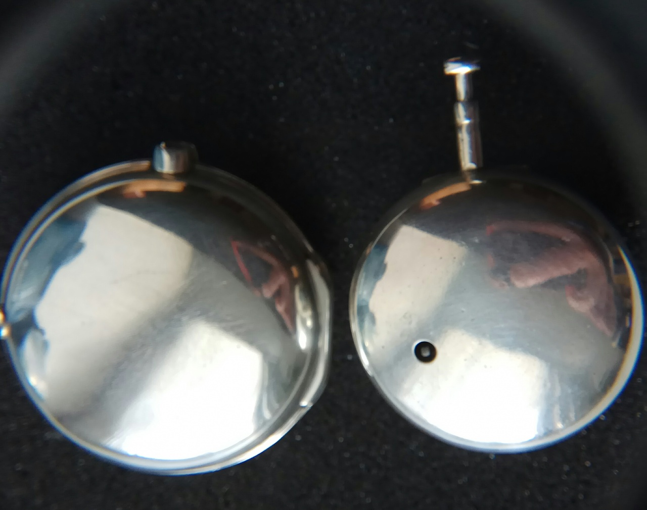

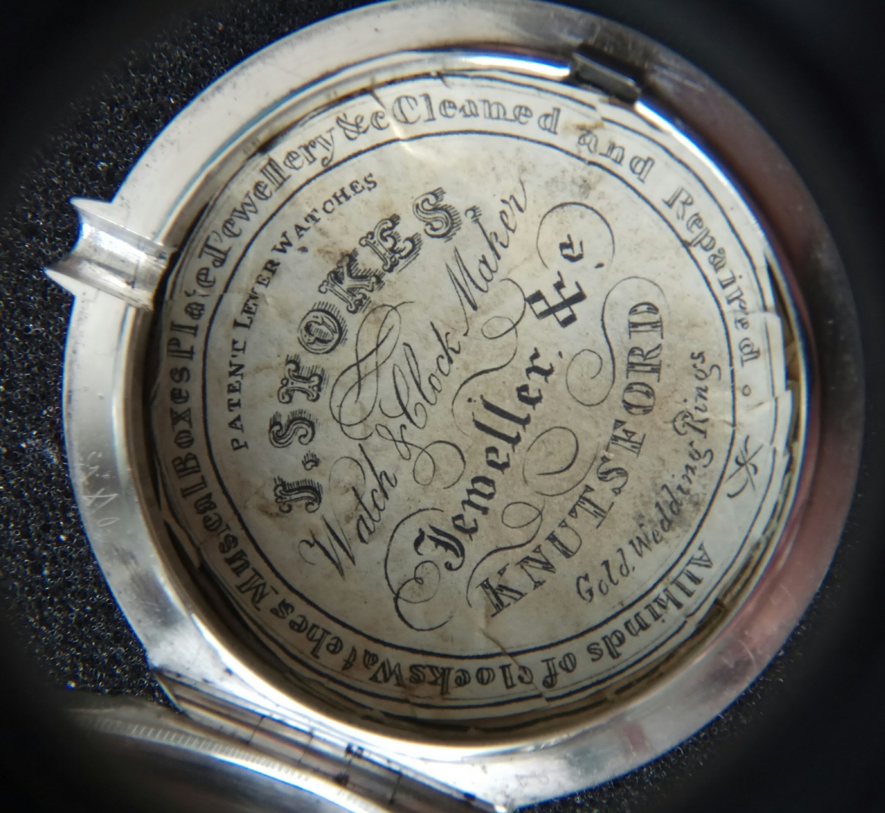

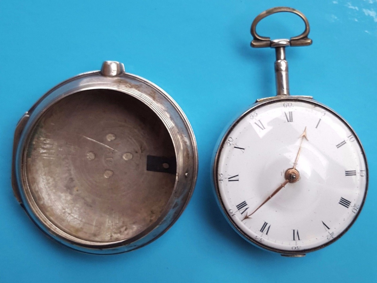

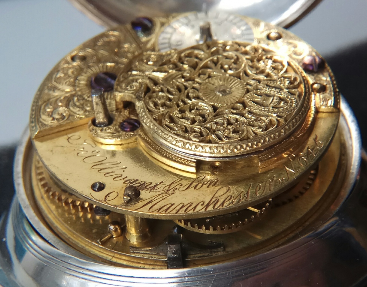

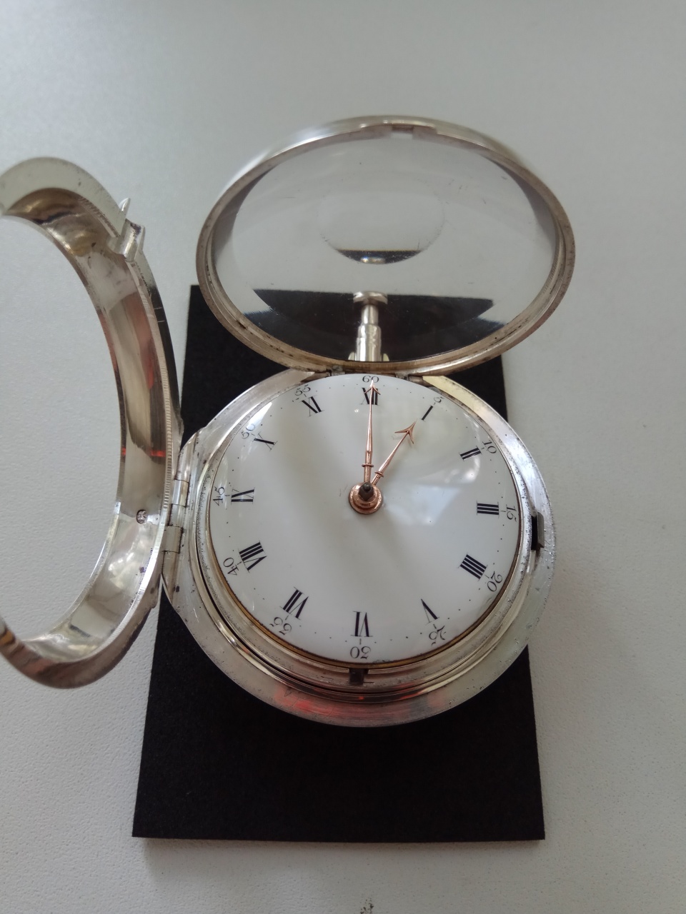

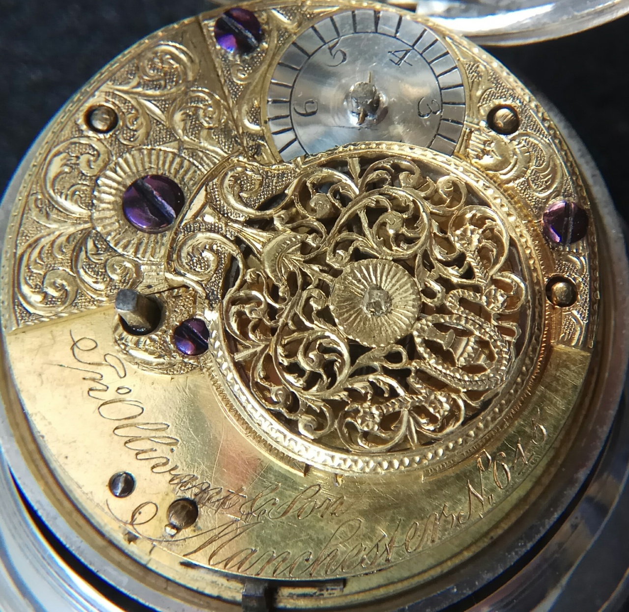

Фотки часов до и после моих рук как было и как стало) Полгода примерно искал винтики вчера наконец получил кучку в которой оказались 2 подходящих я их тут же на паяльник и вуаля) Осталось еще годик поискать серебряное колечко для цепочки - старое было мельхиор я его тут же выломал и выкинул)
В общем приятные глазу фотографии в хмурый вторник приятного Вам просмотра)

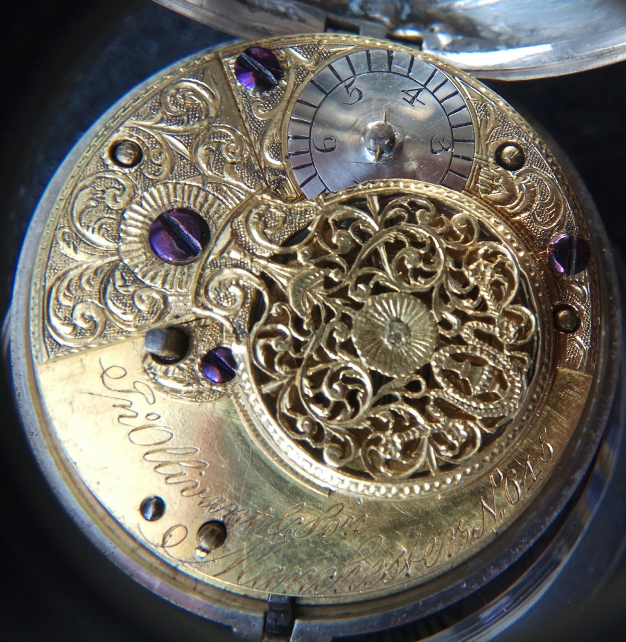

Не - ну что тут говорить ? Земля и небо! Заблестели-засверкали. Когда руки откуда надо - то и результат не заставит себя ждать!
В хмурый Питерский понедельник свои чистил, в хмурый вторник фузейки увидел блестючие. Чем чистили - подЕлитесь? а то чего то мои мехи фузейные "призадумались".
Недостающий винтик прибавился, верхний, похоже, заменили; общее воронение. Регулятор почистили, заполировали отметину, шплинт появился.

Шплинты стараюсь записывать ставить туда же откуда вынимал отверстия все индивидуальные винты полирую перед воронением просто! Трубочка от вдшки 3-4 см. в нее ввинчиваю винтик зажимаю трубочку в патрон дрели и на разные номера наждачки придаю нужную форму и убираю царапины финиш - диалюкс белый потом на паяльник вороню)
Платы механизм раньше мыл в калоше теперь в нашатыре эта сволочь стопроцентно смывает во впадинах гразь - бензин нет! потом на сухой ворс кожи пару движений и блястят. в банку с деталями и нашатырем опускаю вал с движка на конце вала крест от аквариумной помпы и как чайная ложка в кружке - водоворот получается)))) на дне сетка для осадка и грязи))) по придумкам я тот еще еврей))))
Кстати! Эти часики были обслужены без нашатырного спирта поскольку давно отмыты! С нашатырем я делал последние Иннес мастер там как раз все впадинки очистились эффект и разница видны в теме а эти калошей мыты только.
На этих часах видите впадинки в резьбе темные? Бензин не взял а на Иннесах они тоже имеют золотой цвет так что теперь только нашатырь!)

Поздравляю!Отличная фузейка))Стрелки вообще бомба!)Интересно,почему на цифере разметка на секунды идет?

Спасибо) разметка минутная не секундная! Стрелки что особенно забавно из золота 585) Часики после мойки и смазки пошли сек в сек чего ни разу не бывало на моей памяти хотя регулятор был снят полностью и выставлен наугад) Видимо стараются мне понравиться поэтому оставлю себе)
