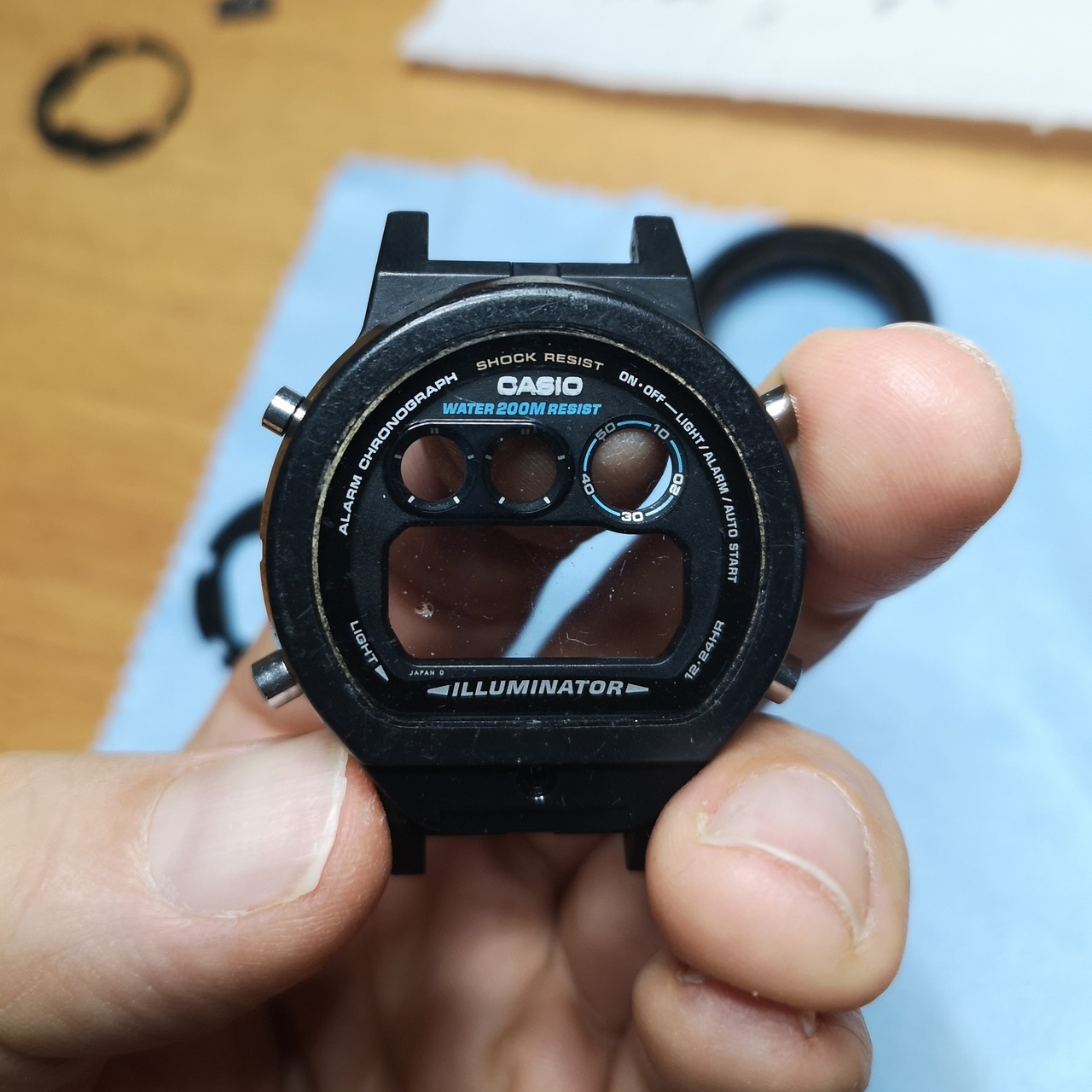

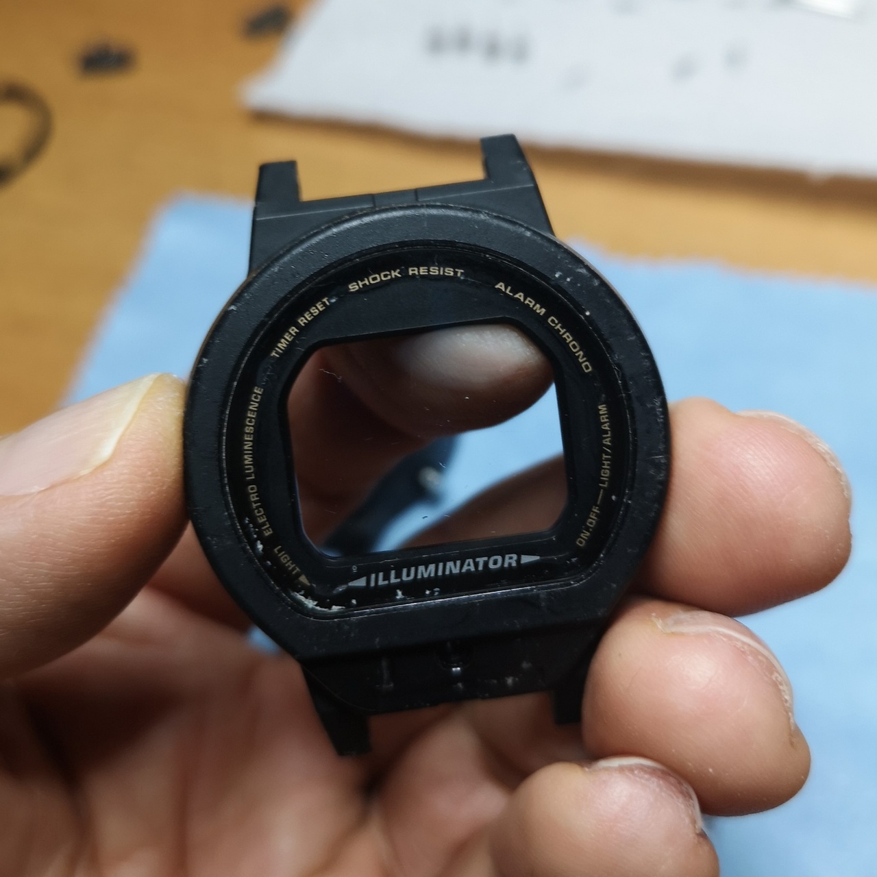

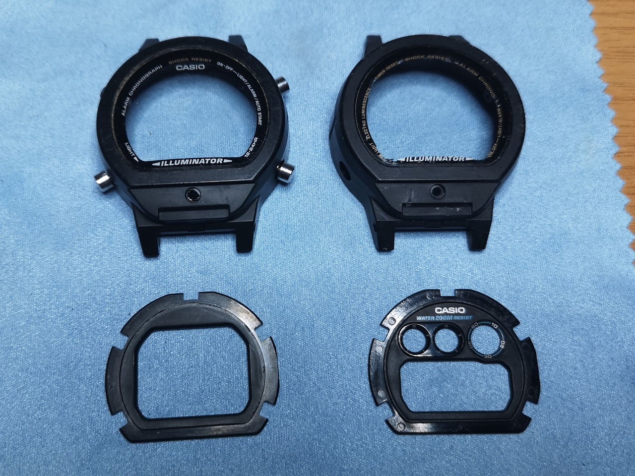

Сегодня как раз разбирал DW-6900, сделал несколько фоток для наглядности.
Слева DW-6600, справа DW-6900, со снятыми лицевыми панельками:
Видно, чем отличаются стекломаски. У 6600 надпись CASIO/WATER 200M RESIST нанесена на стекло с внутренней стороны. У 6900 эта надпись на панельке. Ну и надписи по кругу тоже отличаются.
Так будет выглядеть панелька от 6600 в корпусе 6900 (надписи CASIO, соответственно, нет):
А так - наоборот, панелька от 6900 в корпусе от 6600 (надпись двоится):

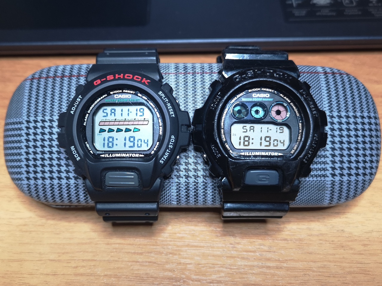

Оба два вместе))
