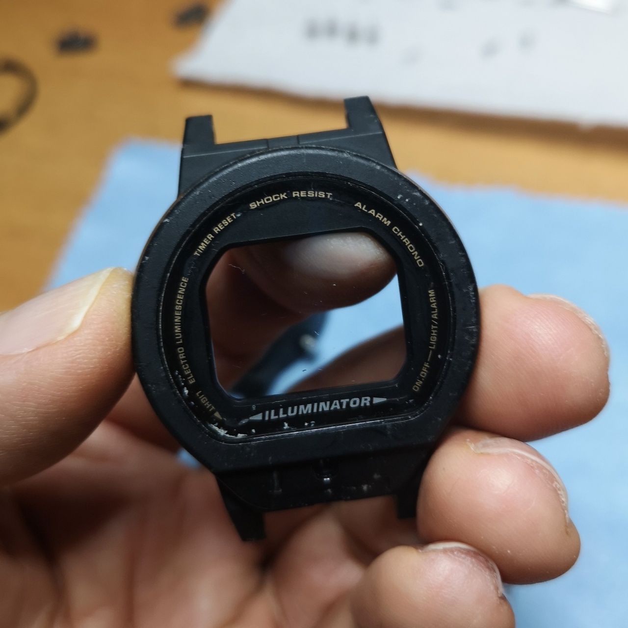

Корпуса у 6600 и 6900 только по форме одинаковые, отличаются стекломаской и лицевой панелькой, что под стеклом. Модули тоже одинаковые только по форме, дисплеи разные. Теоретически можно использовать корпус от 6900, если переставить в него лицевую панель от 6600 (у 6900 она с тремя круглыми вырезами под индикаторы и одним под время, у 6600 один большой вырез под дисплей).
http://forum.watch.ru/attachment.php...1&d=1668346248
Вообще, кроме прокладки под крышкой могут протекать сальники на кнопках (их 5 штук на этих часах), они со временем дубеют, а также клей-герметик под стеклом, но это крайний случай. Если корпус и само стекло целые, то можно использовать 6900 в качестве донора кнопок/сальников. Безели, ремешки, прокладки, кнопки у 6600 и 6900 одинаковые. Единственное, на 6600 центральная кнопка подсветки с двумя полосками, у 6900 - с буквой G.
