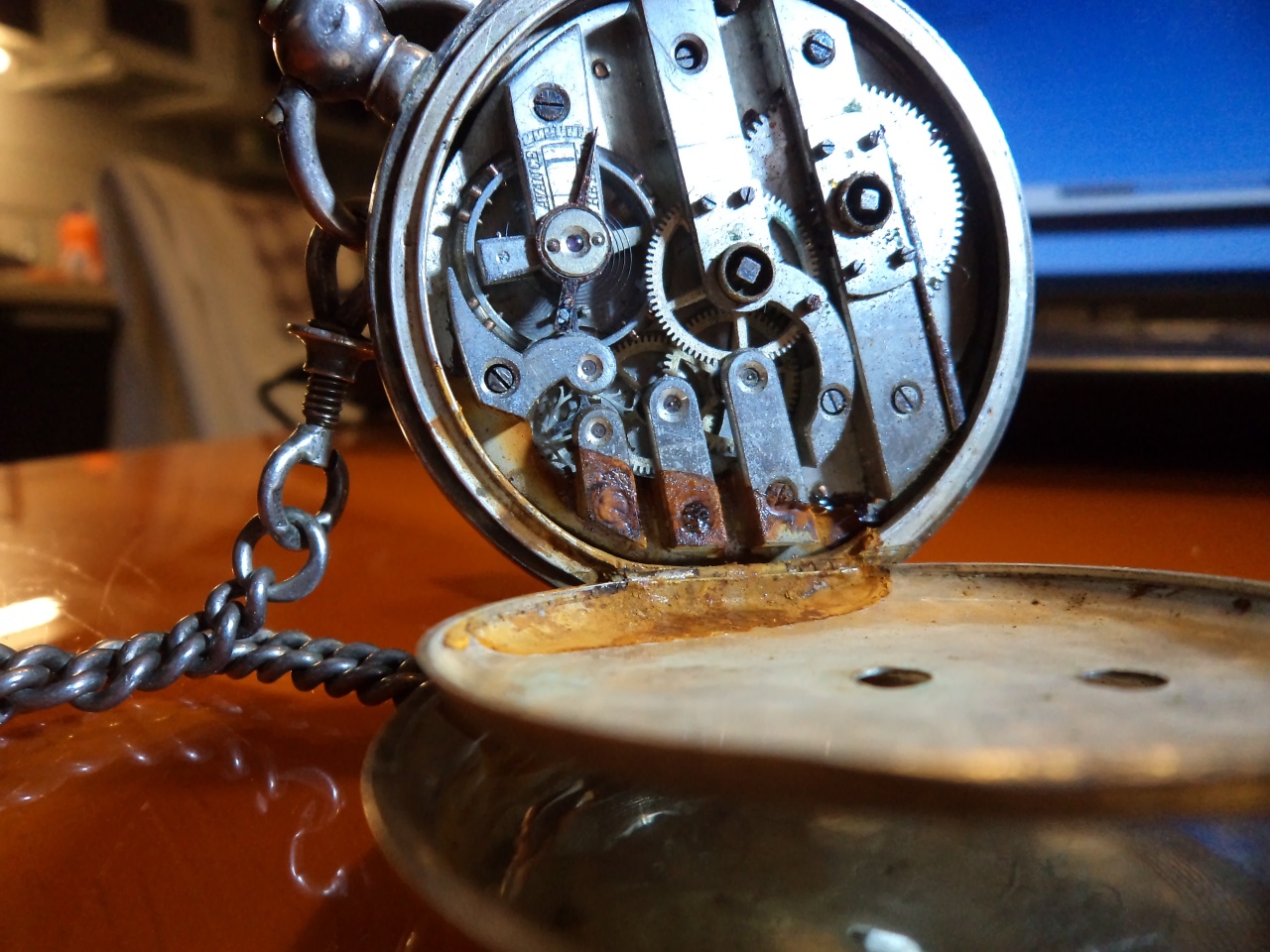

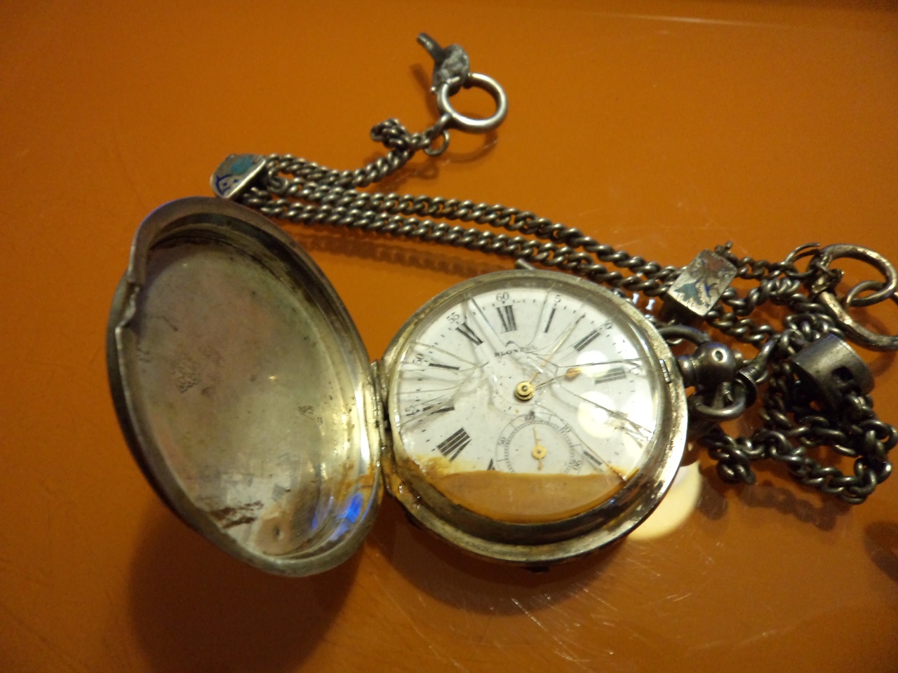

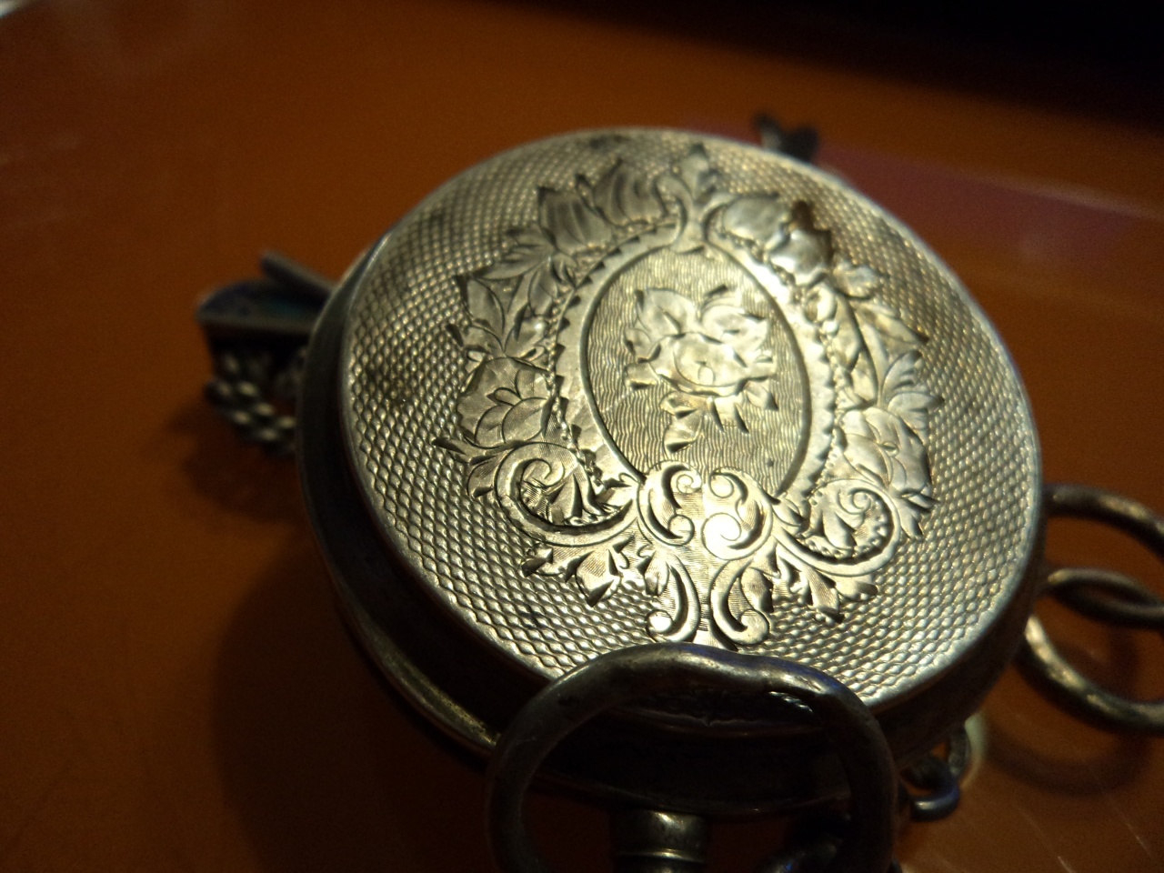

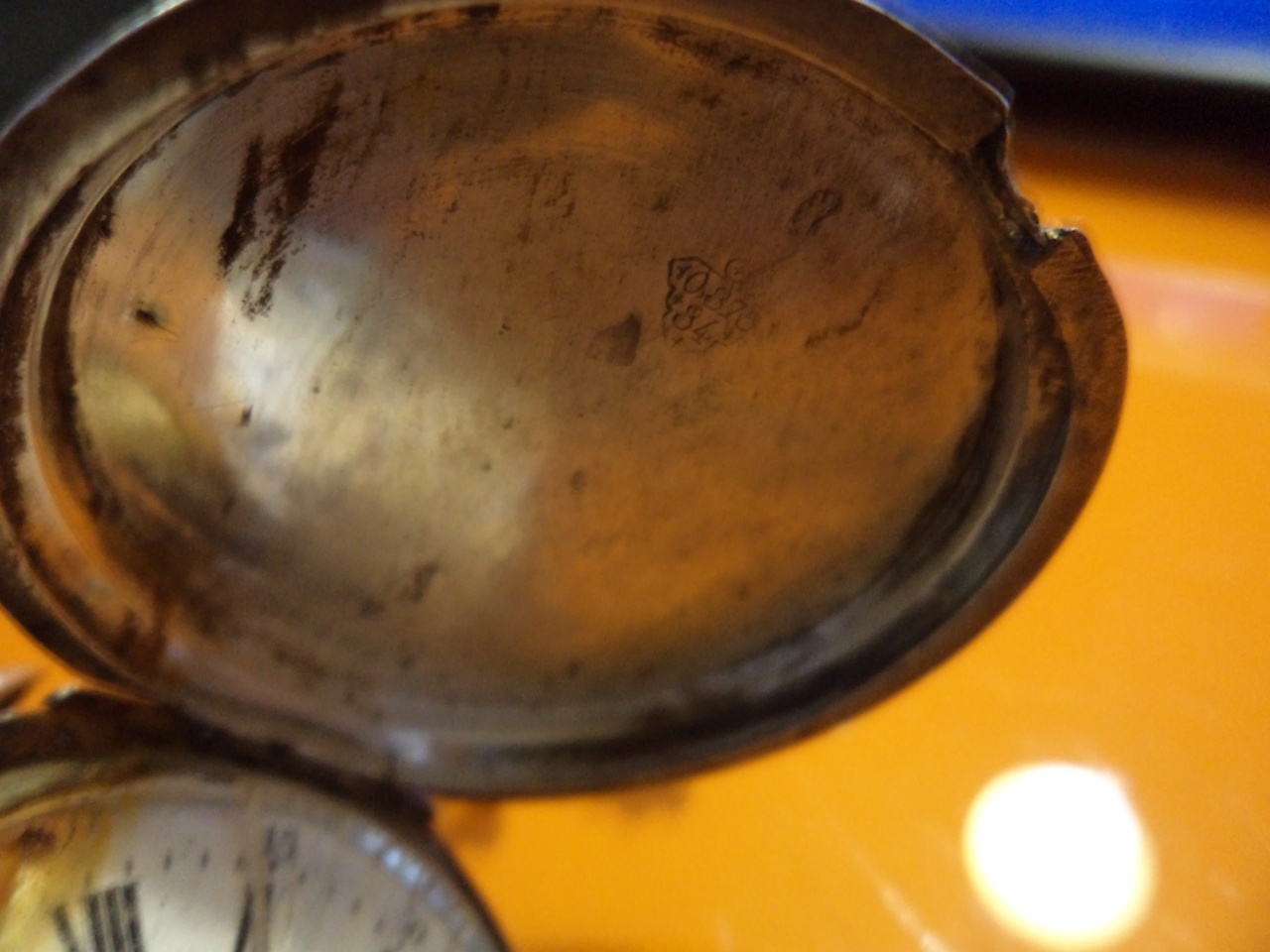

Ищу мастера по восстановлению часов BLONDEL XIX в. сломана ещё ось маятника!!!

Боюсь что уже не восстановимо. Ремонт будет намного дороже, чем сами часы после ремонта. Тут даже корпус - только в переплавку.

Собственно здесь нужна чистка , замена оси маятника и стекла. Остальное уже к ювелирам. Часы 20 лет назад были на полном ходу.

Они 20 лет хранились частично погруженные в воду. Ржавели. Теперь вы не сможете отвернуть ни один винт в "зоне погружения". Будете высверливать? Далее - все детали в указанной "зоне" сгнили. Там нужна замена, а не чистка. А в итоге - цена часов не перевалит все одно за 4 тр.

быстро вы определили... "чистка,ось баланса". в мойке коррозия не очищается... а если концы остальных осей сгнили? как мосты с закисшими винтами откручивать?
это труп часов.правда вроде с целым циферблатом и стрелками.
ищите точно такой же механизм и переставляйте.
корпус паять это к ювелирам.

Хранились они нормально.....Влага была очень короткое время (при переезде.) Счищается прекрасно тканью. И мне нужен мастер по ремонту.
А продавать их ни кто не собирается. Это часы моего прапрадеда( поощерение от фабриканта)

Я вам даже больше скажу - их покупать никто не собирается. Вам только немного намекнули, что реставрация получится очень дорогой и трудоемкой.
Если подойдет по размеру, то возможно это выход https://meshok.net/item/27889942_%D0...0%B2_J_BLONDEL

Мда, все зависит от состояния анкерного колеса. Если триб или полотно испортились, значит не стоит заниматься.
"Влага была очень короткое время (при переезде.)" Тогда именно было нужно срочно разобрать и почистить, не позднее чем 1 час после попадения воды. Вы тогда ето не сделали, теперь уже поздно. И через 100 лет, сново будет поздно...
