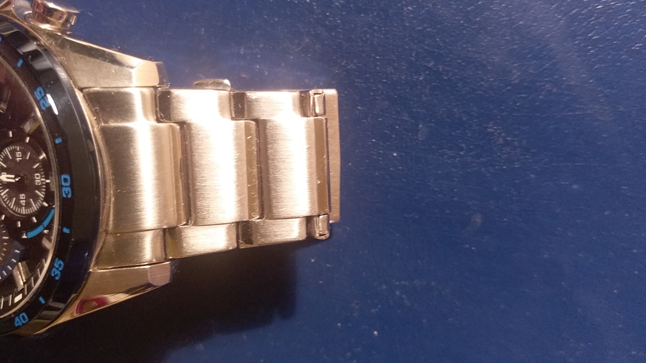

В Эдифисах, действительно, в большинстве моделей штампованые браслеты. С литыми всего несколько моделей, да и те, почти все, сняты с производства.
Так вот штампованые у них изготовлены так, что увидеть, что браслет "пустой", из листа, а не литой, можно только в месте соприкосновения звеньев.
